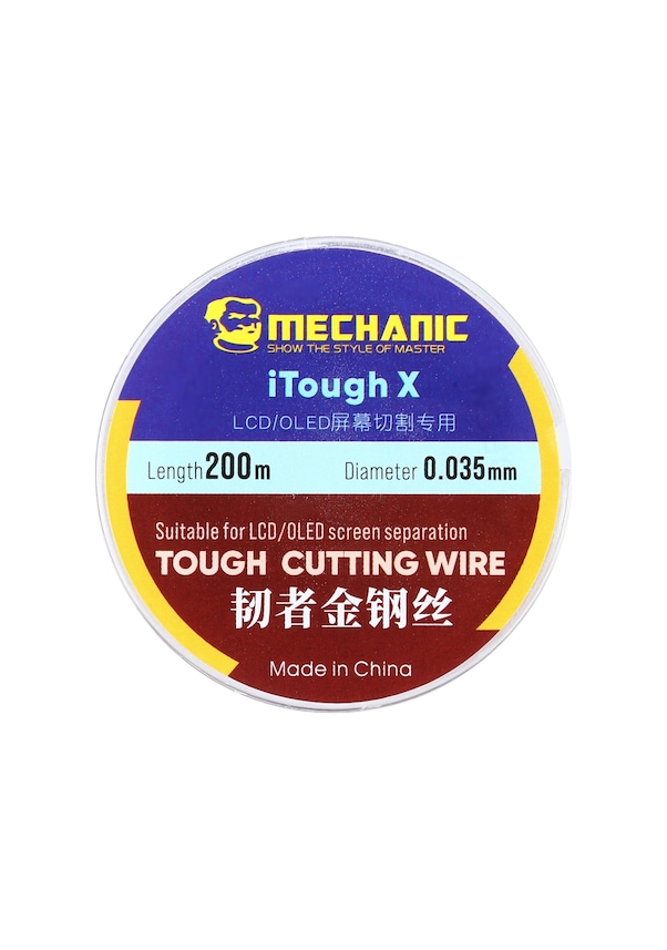

3.5 yaşındaki kızım kullandığı Samsung TAB A8 SM-X200 tabletin dış camını kırdı, sağlam tabletmiş iyi bile dayandı. :)
Aşağıdaki 0.035 mm ekran ayırma teli ile dış cam ile ana ekranın birbirinden ayırdıklarını gördüm bazı videolarda.
Ekran ayırma teli şart mı yoksa olsa sadece kolaylık mı sağlar, ya da dış cam ile ana ekranı ayırmak için daha pratik başka bir öneriniz var mı?

Videoya göre lcd ve dokunmatik bitişik. Ön kısmı çıkarttıktan sonra lcdye görüntü veriyor ve dokunarak kullanıyor.
Videolarda bu işlerin çok kolay olduğu izlenimi oluşuyor. Gerekli ekipmana sahipler ve sürekli tamir işi yaptıkları için oluşan el becerisi ve tecrübe sürecin bizlere çok kolay olduğu izlenimi oluşturuyor. Bu şekilde gaza gelip 1-2 telefon ekranındaki kırık durumunu ekran değişimi seviyesine çıkarmıştım :)
Tabi denemeden el becerisi ve tecrübe kazanılmıyor.
Uğraşacaksanız, kesinlikle sabırlı olun ve işlemin videodaki gibi kolay ve hızlı olmayacağını baştan kabul edin.
camı hava boşluğu kalmayacak şekilde ve düzgün yapıştırmak epey zor. özel bir uv yapıştırıcısı var. değişik bir patternde sıkmak ve yaymak gerekiyor. sonra vakumlamak ve uv uygulamak lazım. hazır cam+lcd bulabiliyorsanız çok daha pratik olur.

Benim telefonun camı benzer şekilde çatlamıştı,ekran ve dokunmatik çalışıyordu. sirkeci de tanıdık birine getirdim,oda camı hava tabancası ile iyice ısıttı ve ince bir tel ile söktü sonra üzerindeki yapiskanlari temizledi yeni camı yerleştirip vakum makinasina koydu 10dk. civarında makinada kaldı hepsi bu kadar,250 tl para aldı .Elde yapılacağını sanmıyorum çok hava kabarcıklar kalabilir.

Aliexpress ten şu ekran ayırma telini alayım:
