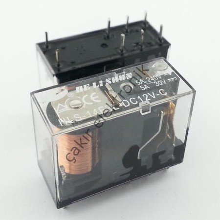

Röle sökülüp harici 12v besleme ile ölçüldüğünde 44mA akım çekiyor. Devre üzerinde ölçme şansım olmadı. Yarın kablo lehimleyerek ölçmeye çalışacağım.
Evet yeterince akım akmıyor. Arduino'dan komut gidince röle çekmeye yelteniyor, kontakt karşı tarafa doğru ilerliyor ve akım yetersiz olduğu noktada kendi ataleti ile biraz daha ilerlemeye devam ediyor. Bu sırada diğer kontakt'a yeterince yaklaştığı için ark oluyor. Ama sonra kontakt tekrar geriye esniyor ve bağlantı kesilmiş oluyor.
Direnç ile ON olan bir transistör bobin ile niye ON olmaz?
Abi akım yetmiyorsa diğerlerine de yetmesin. Neden sadece tek kanalda sorun oluyor? Üstelik 12v beslemeye en yakın kademe. İki kademe birden çalıştırsak yetmiyor diyeceğim de birini kapatıp diğerini açıyoruz. Ona yetmeyen diğerine de yetmez.
Röle kontaklarını aşağıdan kısa devre yaptım çalışıyor. Mevcut duruma göre röle kontakları iyi yapışmıyor gibi görünüyor.
O zaman rölenin clamping diyodunu değiştir bari :)
Onu da değiştirdim şimdi. Bir fark olmadı.
Zaten artık ark yüzünden kontaktların durumu şaibeli. O röle ile yapacağın testin bir anlamı yok artık. Sıfır röle ile denemen lazım.
Yarın gidip alayım. Bulabilirsem başka röle alıcam.

Röle kontaktları yapışıyor olsaydı sorun bu şekilde olmazdı. Doğrultucu çıkışında voltaj olurdu çünkü röle artık AC yi köprüye aktarıyor olurdu. Ama sorun, AC doğrultucuya ulaşmıyor. Demekki kontaktlar yapışık değil.
Ama genel olarak soruyorsan, yani bir röleden anlık olarak en fazla kaç amper geçebilir diye, o konuda üreticinin datasheet'ine bakmak lazım. Bu konuda ancak bir tahmin yürütebilirim. Punta kaynağı örneğinden gidelim. Punta kaynağı yapılırken, iki metal bitiştiriliyor. Sonra da belli bir zaman için yüzlerce amper akım akıtılıyor. Bu zamanı da kabaca 100 ms diyelim. Yani 100 ms veya daha uzun bir süre için yüzlerce amper akım geçiyor.
Ama yukarıda benim simulasyonda ilk andaki şarj akımı 60 A gibiydi. Burada kaçak endüktanslar hesaba katılmıyor o yüzden realistik olarak buna 50 A diyelim. Akımın geçiş süresi ise 3 ms gibi. Şimdi, SÜREKLİ OLARAK 16 A akım taşıyabilen bir röleden, 3 ms için 50 A geçerse ne olur? Bence hiçbirşey olmaz. Ama %100 emin olmak için ya denemek yada üretici datasheet'e bakmak lazım.
@Gokrtl o röleyi nereden aldığını bana bildirirsen aynısından birkaç tane alıp tam olarak bu denemeyi yapabilirim. 50 A akımın tam olarak ne kadar süre geçmesi lazım ki kontaktlar yapışsın net olarak belirleyebiliriz. Hep beraber birşey öğrenmiş oluruz :)
Abi buradaki elektronikci den aldım. Nette bulunabilir mi bilmiyorum. Birazdan parçacıya gideceğim. Alıp göndereyim istersen.

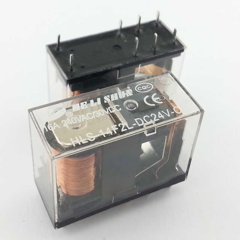

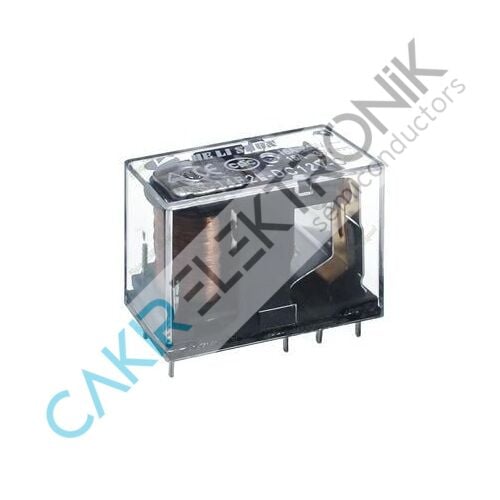

Valla bu rölenin aynısını bulamıyorum. Çıkanlar hep 24 V :dusun2:
Yav hayret birşey. Bizim elektronikçi esnafın sattığı maldan zerre kadar haberi yok. Üç tane internet sitesinde röle resmi ayrı, kısa açıklama ayrı, uzun açıklama ayrı telden çalıyor :)
Bu sitelerin hepsinde TAM OLARAK aynı hata yapılmış, demekki hepsi görselleri ve yazıları copy/paste ile birbirinden araklamış :)
Bobin voltajı yanlış, kontakt sayısı yanlış, verilen akım değeri yanlış. Tek doğru şey, resimdekinin bir röle olduğu :katil2:
Bendeki tam olarak bu abi. Tek kontak toplam 8 pin. Yanlış olan tek şey, tüm rölelerde 24v resmi koymuşlar. Robotistandan alabilirsin. Hatta herhangi bir elektronikçide bile vardır. Çoğunlukla tekelden dağıtılıyor diye düşünüyorum :)
Tamam. İnşallah doğru röle gelir :)
