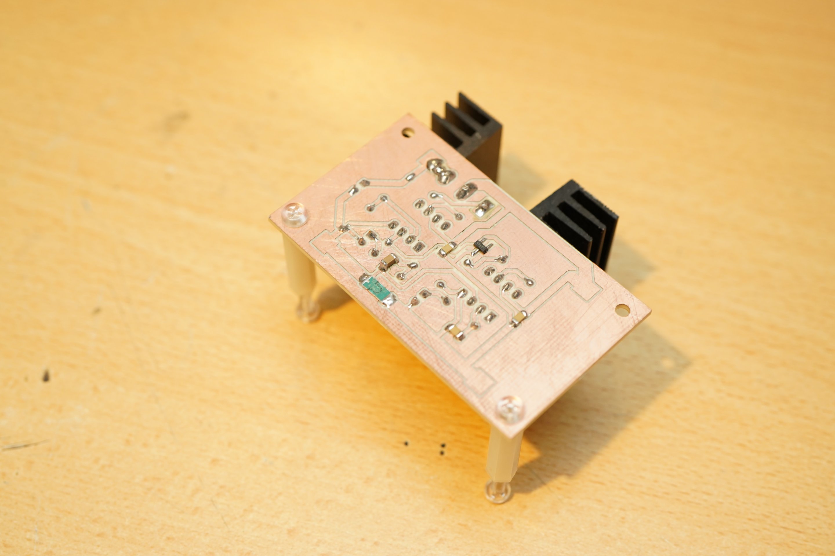

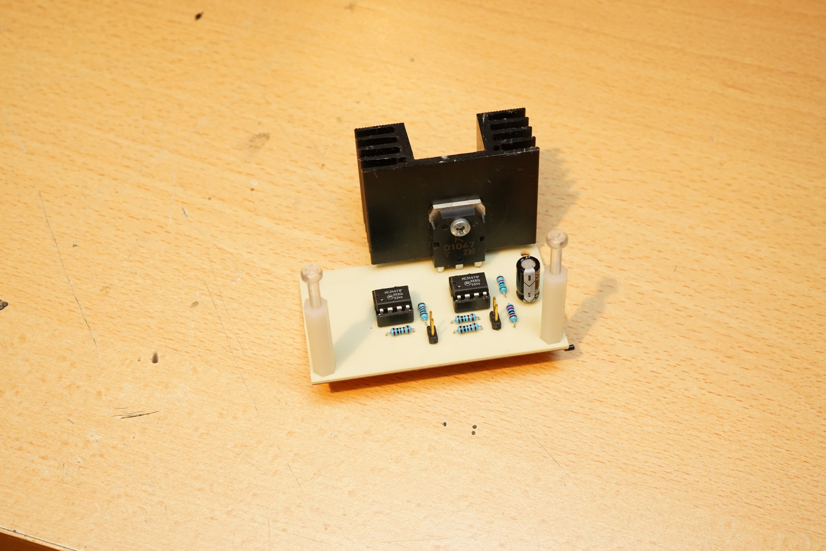

Şimdi şöyle bir devre kurdum. En temel feedback regülatör, tek farkı kullanılan pass transistör bir darlington yapısı, aynı bizim güç kaynağında olduğu gibi.
Bu yapıda besleme voltajı 12V (V1). Çıkıştaki de bir elektronik yük (R4). Referans voltajı da SMU ile veriyorum (V2). Referansı ayarlayarak çıkış voltajını ayarlayabiliyorum. Elektronik yük ile farklı akımlar çekiyorum ve voltaj regülasyonunu da doğru bir şekilde yapıyor. Şu anda 40 mA çekiyorum ve V2 yi giderek azaltıyorum ve V2 voltajı 2 mV değerine düşünce artık çıkışta kayda değer bir voltaj kalmıyor (5 mV gibi bir voltaj kalıyor).
Yani simetrik besleme yok, tek besleme var ve gene de çıkışta 0 V alabiliyoruz. Simulasyon da değil, gerçek devre.
U12 çıkışındaki diyottan ötürü evet. Ama onu da şöyle yapsak çözülmez mi? Diyodu söküp yerine bir MOSFET koysak, özellikle de ON direnci düşük olan bir model, MOSFET U13 ün + girişini şaseye yaklaştırsa, ne kadar yaklaştığını da U12 kontrol etse?
Simulatörde şöyle bir konsept devre kurdum. Negatif gerilim hiç yok. Ve simulasyonda hem akım sınırlama hem de voltaj ayarlama çalışıyor gibi. Simulasyonda 5 Ω yük devreye giriyor, sonra da çıkıyor.
Voltaj regülatör kısmı standart opamp feedback devresi. Akım sınırlama işini ise bir MOSFET kullanarak voltaj referansını eksilterek yapıyoruz. Buradaki bir potansiyel sıkıntı, MOSFET gate gerilim bölücüsünü değişik voltaj kademeleri için optimize etmek. Eğer bütün kademeler için aynı gerilim bölücü olmuyorsa, röle veya ilave MOSFET'ler ile gerilim bölücünün yapılandırılması lazım.
Devrede bir sorun görüyor musunuz?
