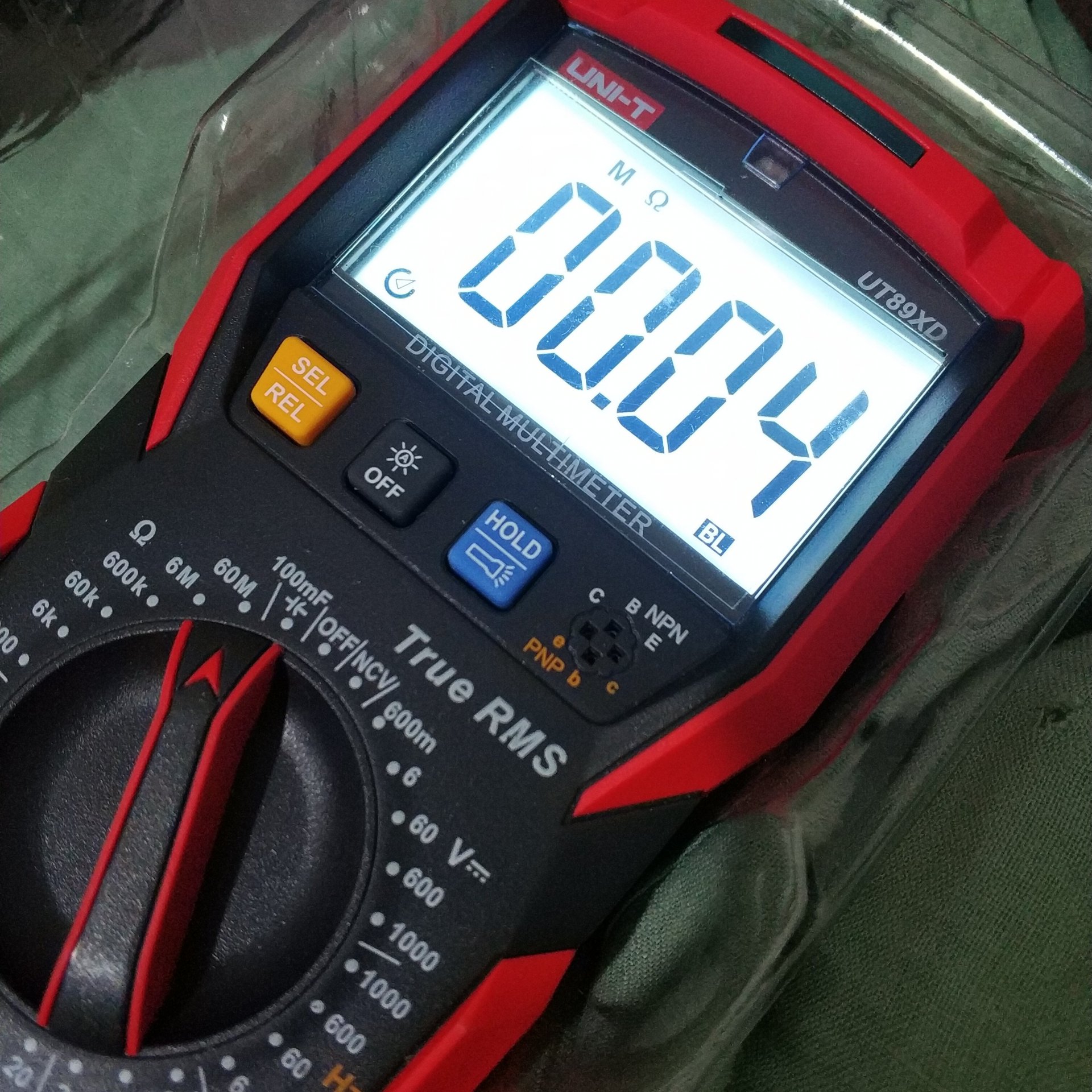

Internette arattım yok. Kahverengi, kırmızı, siyah, mor, yeşil renklerden oluşuyor. Arattığımda 1.2 GΩ yazıyor çeviricilerde. Üstü biraz deforme olmuş gibi. Şüpheleniyorum bozuk olduğundan.
Alttaki fotoğraftaki değeri veriyor ölçtüğümde.

47 kΩ değerinde metalfilm direnç o. Gücü de 0.5 W a benziyor.
49.06 çıktı. O zaman sorun başka. Teşekkür ederim cevap için.
Aslında 49 k olması gereken tolerans sınırlarının dışında. %1 toleransa sahip bir direnç o, en fazla ±0.47 k fark olması lazımdı. Ama 49 k olmuşsa bile bunun sorunun kaynağı olduğunu sanmıyorum. Başka bir sorun var muhtemelen.
Hocam, metafilm dirençlerin çok hassas değer olması gereken yerlerde kullanıldığını okudum. Eğer değerlerin dışına çıkmışsa, hassas değeri veremediğinden patlamamazlık mı yapıyor olabilir mi?

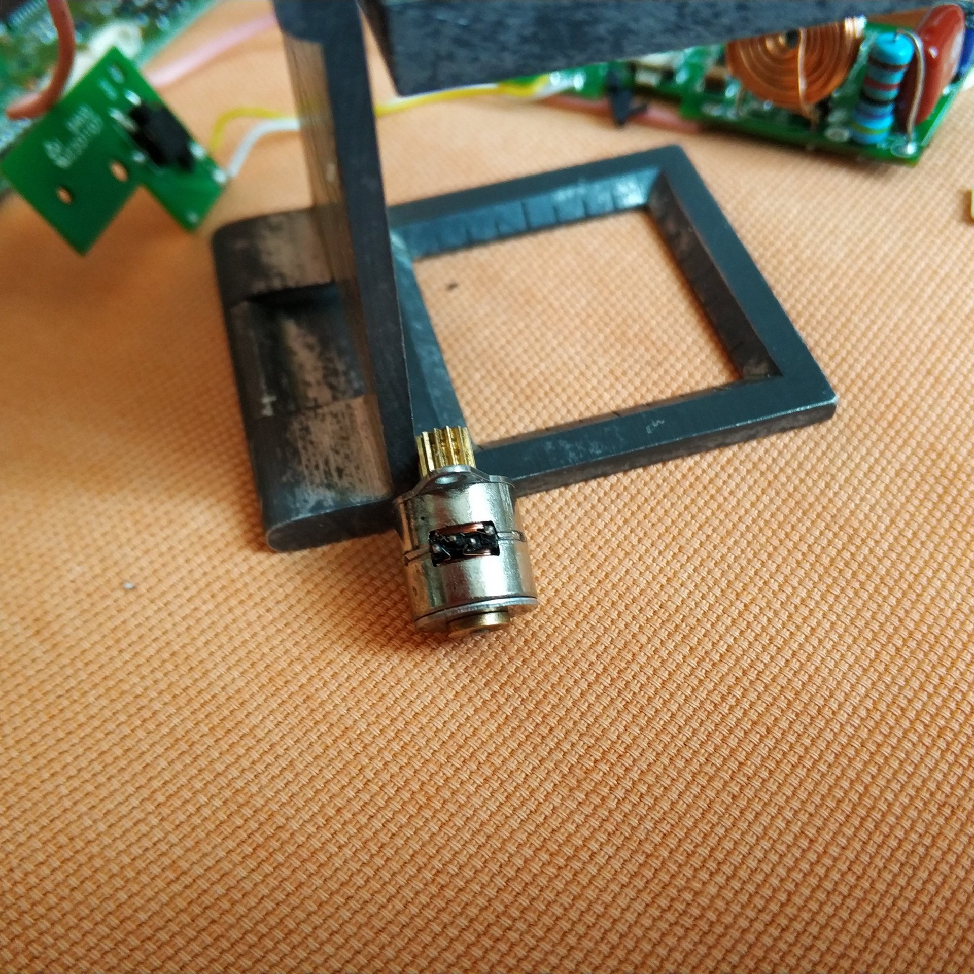

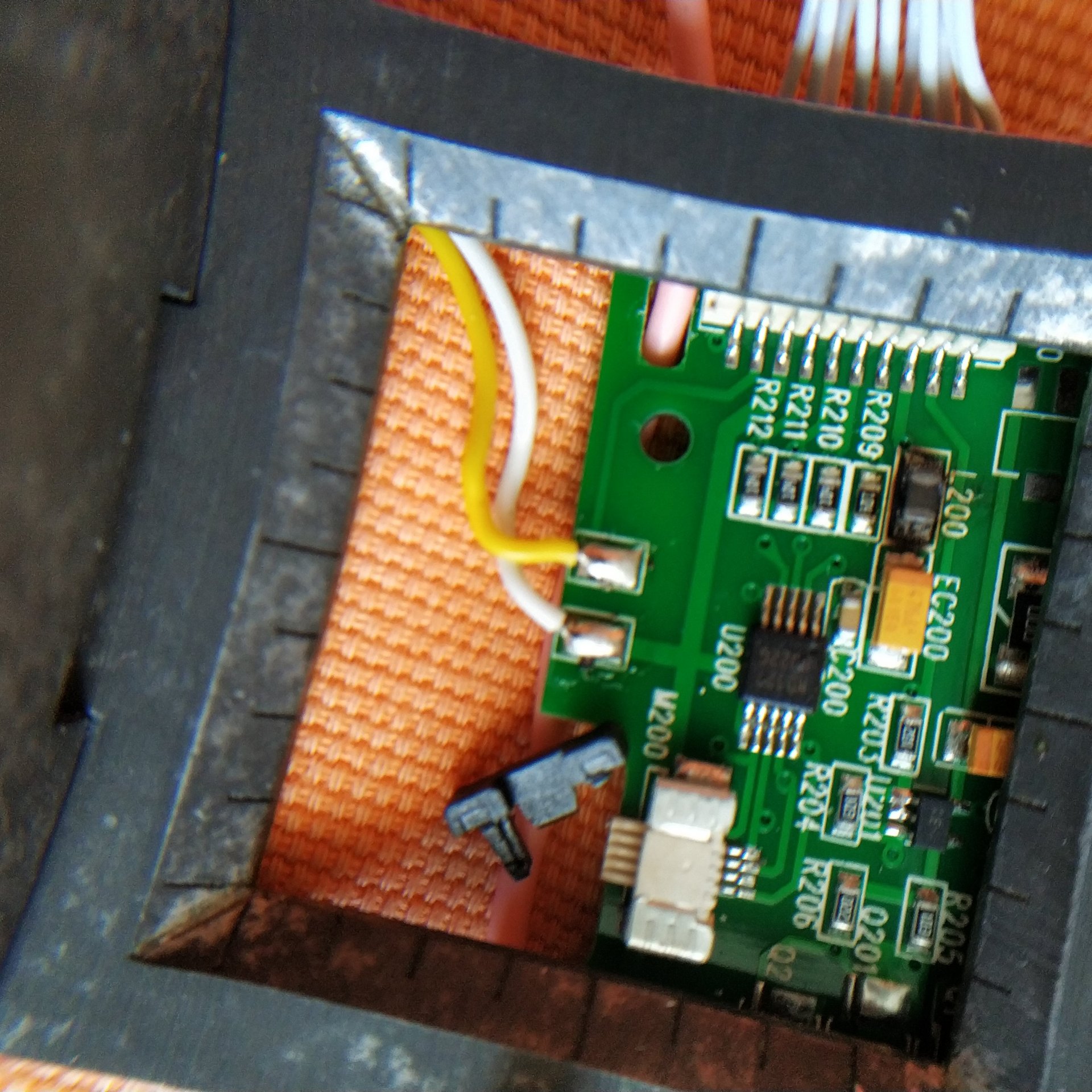

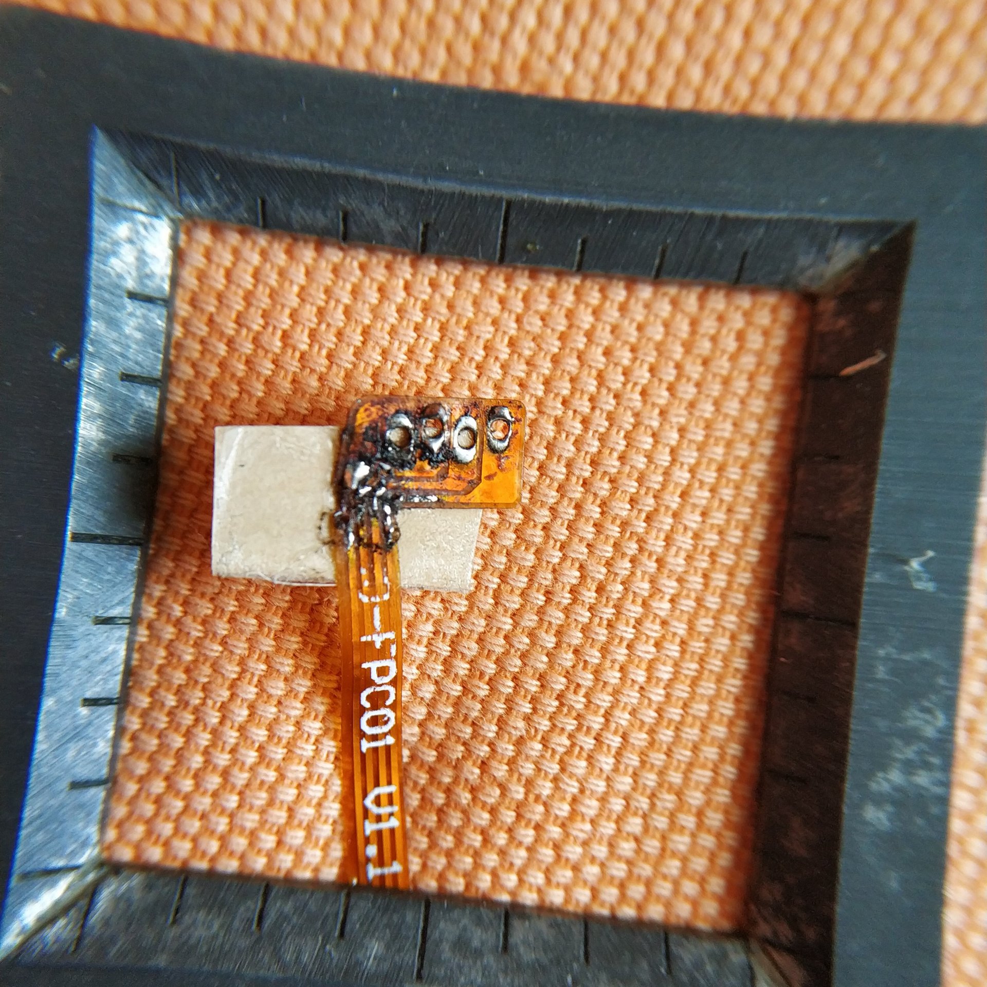

Bunlarla uğraşırken, flash içinde lense göre ışığı ayar yapan 4 girişli servo motor var. Buna giden flex kabloyu yanlışlıkla kopardım. Tamir etmeye çalıştım, malzeme eksikliğinden olmadı. İnce kablolar ile bağlayacağım. Başka önerisi olan var mıdır?
Kablolari fleks yeri görelim ona göre yorum yapalım.
Soket kısmının kapağı da sıcaktan kurumuş sanırım hemen kırıldı. Fleks kabloda sanırım ısıdan dolayı zamanla çürüyüp hemen yırtıldı. Büyüteç altında çektiğimden büyük gibi durduğunu belirteyim.

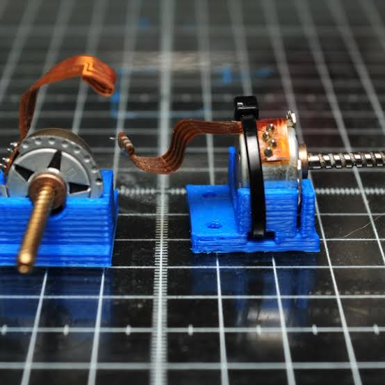

Benzer fleksler eski floppy disk suruculerinde de oluyor. Çevrenizde eski pc varsa yada bilgisayarcı temin edebilirsiniz.
17853 eklentisine bak
Hurdalar arasında vardı. Fakat o fkeks, attığıma göre çok büyük kalacaktır gibi. Soket altından direk bağlantı, laptop ince data kablosu ile sanırım daha kolay olacaktır.
