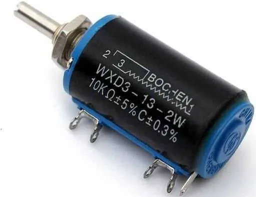

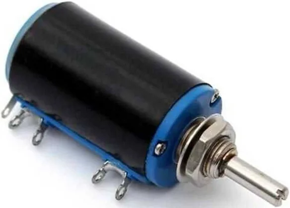

Çok turlu 10K trimpot 30v 10a powersubbly de kullanılan voltaj ayarı için kullanılan bu bileşenin ön kısmında 3 adet vida var.bunları sökünce potans milini hafifçe çekerek dışarıya çıkarttım.
içerisinde pamuklu çubuk ve kolanyağ ile silip kuruladım.birde en arkada yayları var onları hafifce gerdirdim.temas etmeme durumu olabilir düşüncesiyle.
Voltaj dalgalanmaları oluyordu.3v iken artırırken birden 16v geliyordu.
120 TL olan bu ürün almayı düşünüyordum.
fakat tamir yolunu denemek istedim.
Gerçektende oldu.satın almama gerek kalmadı.
Bu tip trimpotların açılamayan tipleride var.tek kullanımlık.tercih etmek istemem.

Bu kadar nazik ve kibar malzemenin tamir- müdahale sonrası ilk çalışma performansında olması bence kısa süreli bir durumdur. Eğer yoğun kullanımda olan bir malzeme ise kısa sürede eski kötü haline dönecektir.
