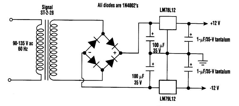

Merhaba.Elimde 24V 1.5A voltaj kaynağı var NE5532 opampını beslemek için +12 ve -12V'a ihtiyacım var. +12 ve -12 V'u nasıl elde ederim?
LM7812 ile +12VDC,
LM7912 ile -12VDC elde edebilirsin.
Ya da iki adet Korad 3005x i simetrik bağlamalısın.
Her bir hat için ayarlanmış diyot ve kondansatörler ve tek trafo ile deneyebilirsin, ama iki sekonder 24V 0V 24V gibi olması gerek trafoda bu durumda.
Tek sargı varsa şuna benzer birşey deneyebilirsin.
38412 eklentisine bak
Bu devre çalışmaz. Çalışması için pozitif ve negatif kaynaklardan birbirine çok yakın akım çekilmesi gerekir.

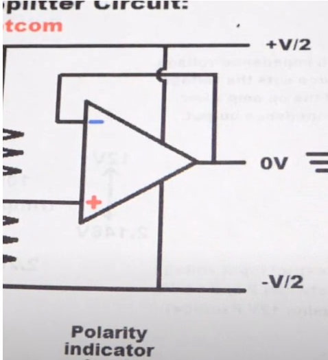

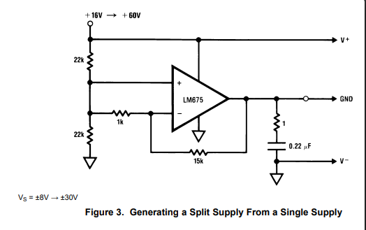

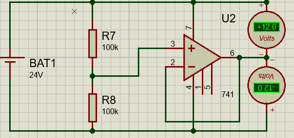

@karahanli7 Ne 5532 ve benzeri opamplar beslemenin simetrik veya tek olmasını ayırt edemezler. Size lazım olan şey virtual ground. Bunu da ne5532 ile elde edebilirsiniz. Örnekleri forumda da var araştırabilirsiniz
Devrenin neden beklendiği gibi çalışmayacağını anlamak için akımın yolunu takip etmek gerek. Regülasyon sonrası artı 12 volttan 1 amper geçip, -12 volttan 500 miliamper geçtiği durum için, akımın köprü diyot sonrası pozitif taraftan negatif tarafa ulaşacağı Yola bakın. Bu yol 7912'nin gnd bacağından geçiyor ve bu bacağı 500 miliamper akım düşüyor. Bu regülatörler ground bacaklarından bu kadar akım taşımıyorlar.

38413 eklentisine bak

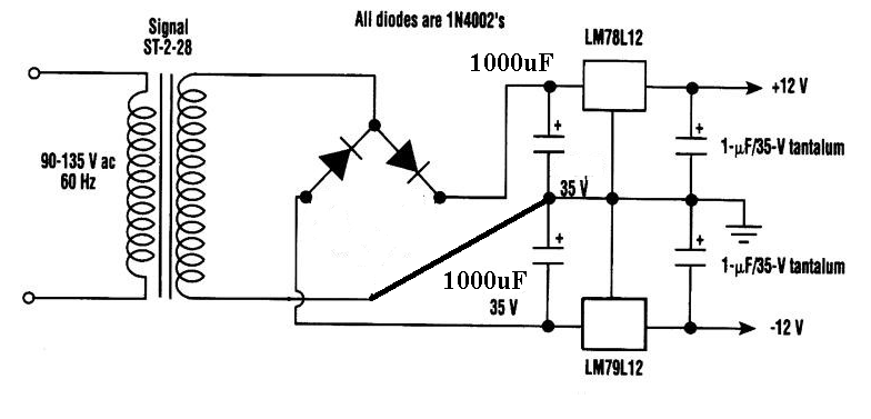

Elimde bu trafo var, 0-12V beslemeden 1000uF kondansatör çıkışlarından LM7x12 ler için minimum gerekli olan 14-15V alırmıyız acaba?
Hesaplayalim.
12v dogrultuldugunda 12*1.41-0.7=16v tepe degerinde voltaj verir.
I=C *deltaV/deltaT
Yarim dalga dogrultmadan solayi DeltaT=0.02S
Min voltaj 15v olsun istiyorsun. Sebeke voltajimiz degismesin.
Bu durumda 1V ripil gerekiyor.
I = C * VRipil/0.02
100mA akim cekecek olsak
C = 0.1 / (1/0.02)= 0.002 F yani 2000uF
Sebeke gerilimi illaki dusecektir.
O zaman C 4700 UF secilebilir.
Fakat senin zaten +/- 12v sekonderin varmis. Tam dalga dogrultma yapabilirsin.
