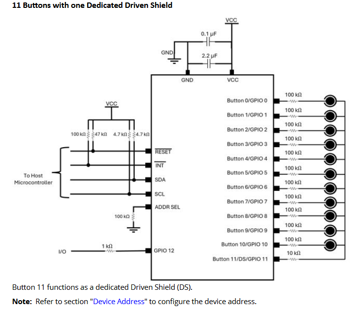

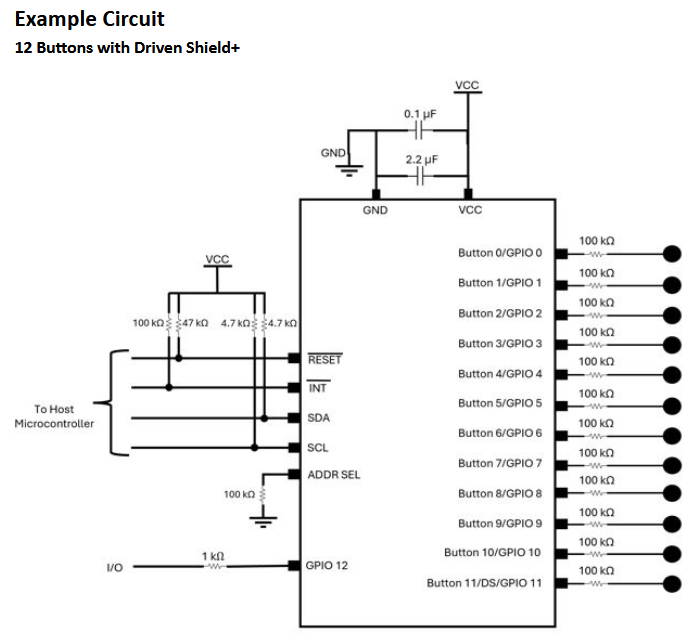

MTCH2120 - Twelve-Channel Capacitive Touch Controller
Features
• Capacitive Touch Sensing
• High Signal Noise Ratio (SNR)
• Configurable via I2C Bus
• Adjustable Sensitivity
• Multi-Stage Active Noise Suppression Filters
• Automatic Environmental Compensation
• Water Tolerant Touch
• Easy Tune
• Low power with the option to combine sensors (Lump mode)
• Configurable GPIO as an optional host interface
• Support a wide range of Sensor Shapes and Sizes
• Interrupt pin for Touch Status change
• Option to Disable or Suspend Sensor
• Option to save configuration
• Brown-Out Protection
• Operating Voltage Range:
– 3V to 5.5V
• Operating Temperature:
– -40°C to +105°C
– -40°C to +125°C
MTCH2120 Datasheet

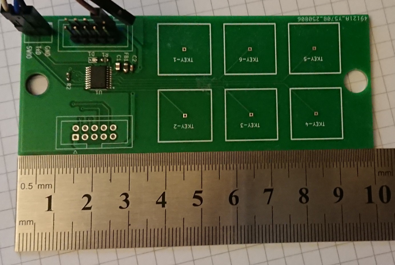

Biz AT42QT1110 kullanıyoruz.
Geçenlerde çok ilker bir donanım ile CH32V006 test ettim (kendisinin bu tür işlemler için 8 kanalı var) ve "vay be" demek zorunda kaldım.
Şimdi eli düzgün bir PCB yaptırıyorum ve daha gerçekci testler yapacam. Sonuçları (olumlu veya olumsuz) buraya yansıtırım.
PCB'ler geldi. Üretim ve nakliyat 11 USD, gümrük 430 TL. İlginç bir ülkede yaşıyoruz.
Touch panelerin ebatı 15mm x 15mm.
Bir 4mm cam arkasında değer değişimi %20 civarında.
Bildiğimiz bir ABS kutu arkasında değişim %15 civarında.
"Değer değişimi" derken: parmak ortalıkta olmayıca değer 4070 ±20
Parmak devreye girince bu değer küçülüyor.
15x15mm paneler PCB'nin diğer tarafında.
Küçük bir güncelleme: Söz konusu olan cihaz tükendi ve yeni üretim yapılacak. Klavye için bundan sonra CH32V006 kullanacağız.
Tam AT42QT1110 entegrenin perfomansını tabii 1:1 yakalayamadım. Öyle bir iddaa ile zaten yola çıkmamıştım: sonuçta Microchip bu ürünü 2008 yıllından beri geliştiriyor.
Ama işimizi görüyormu? İşimizi görüyor!
Ve 1,75 USD yerine sadece 0,18 USD ödüyoruz.
