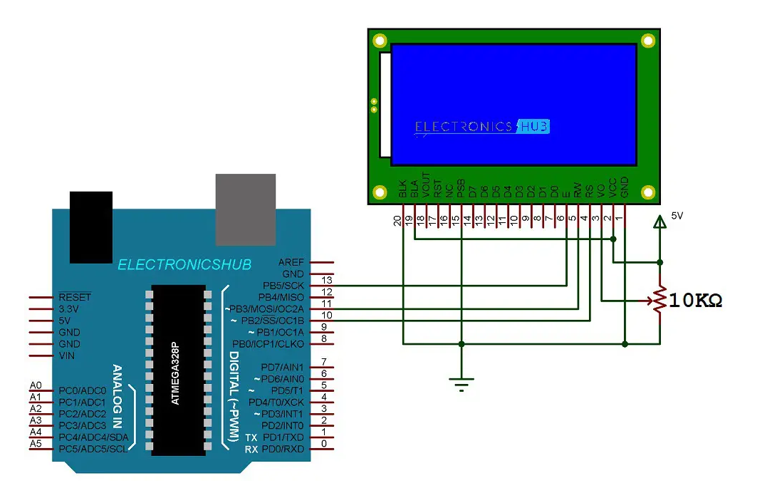

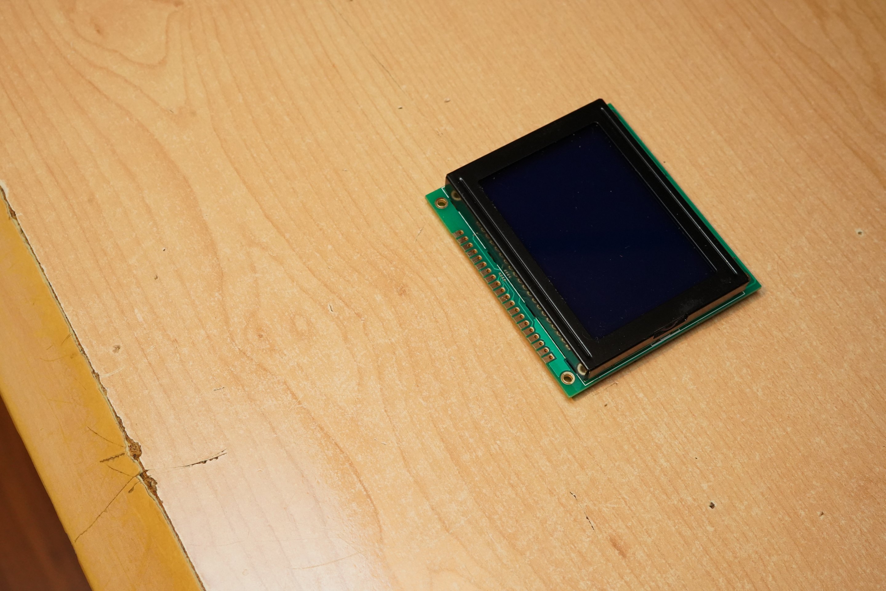

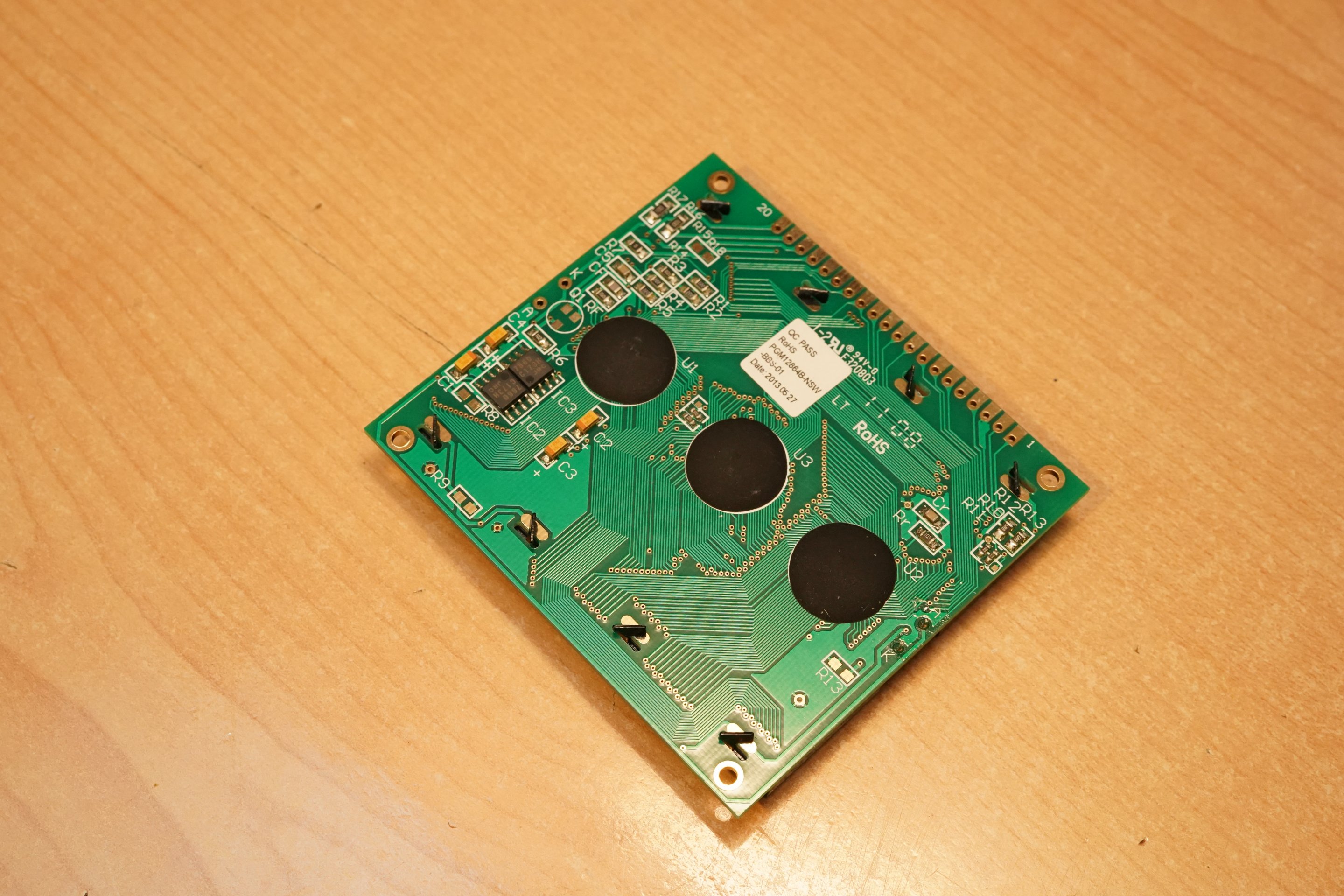

Elimde iki tane 128X64 GLCD var.
Biri 12864B V2.0
Diğeri 12864A V2.1
B olanı önceden çalıştırıp kullanmıştım. Ama şimdi hem A olanında hem B olanında görüntü alamıyorum.
Örnek olarak LINK'teki devreyi kuruyordum ve çalışıyordu. Bende mi sorun var anlamadım gitti.
Elinde bu ekranlardan olan varsa bir deneme yapabilir mi? Sadece 3 kablo ile SPI den bağlanması gerek.
Diğerleri VCC, GND POT kablosu.
Kullanılan Kütüphane de U8G2

Öncelikle trimpotu çevirirken orta bacağından değişen bir voltaj çıkıyor mu ona bir bak. Belki bozuk olabilir.
Data, clk, cs bağlantılarına osiloskop ile bir bak. Sinyal yoksa problem mcu tarafındadır.
Potansta 1-5v arası değişim var.
Data,CLK,CS bağlantılarına osiloskop ile baktım. Veri akışı var. Ama o akışı yorumlamak benim harcım değil.
Aşağıdaki video da CS pini nin hareketini görüyorsunuz.

Şemada RST pini kullanılmıyor görünüyor, bu garip. Tanımlamada RST pini için arduino 8. pin diyor. Ayrıca youtube da baktığım bir örnekte de adam RST pinini kitin 8.pine bağlamış. Senin öteki konuda paylaştığın fotoda LCD nin RST pininden bir kablo çıkmışsın fakat ucu boş görünüyor.
RST pini pull-up olan modüller belki bu pin boşta iken çalışabilir. Her modülde pull-up olmayabilir.
Eski ekranımda gerek yoktu, yeni ekranda var mıdır bilmiyorum. O yüzden her şekilde denedim.

aydınlatma ilgili olabilir belki problem. Pottan ayar yapınca çok az bir değişim oluyor. Eskiden hatırlıyorum, potu sona dayayınca ekranda siyah pikseller görünüyordu.
skopptaki sinyal data içermiyor bence.
En fazla clock olur
Clock Data ucunu ters bağlamış olabilirmisin?
En fazla clock olur
Bağlantıda sorun yok. Olsaydı ellinci bağlantıda farkederdim. Foruma yazarken yanlış yazmış olabilirim.

Bu şema yanlış olabilir. Ekranın datasheetini bir incele. Vout kontrast için negatif çıkış olabilir.
Ben 12864A kullandım ama bendekinde spi yoktu sadece paralel çalışıyordu. Kontrast çalışıyormu?
Kontrast potu şuan çalışmıyor gibi görünüyor.
Vout'u bir deneyeyim ama o zaten GND hattına bağlanıyor. Oradan çıkarıp pota bağlasam GND yerine aynı şey olacak sanki. Bir deneyeyim.
