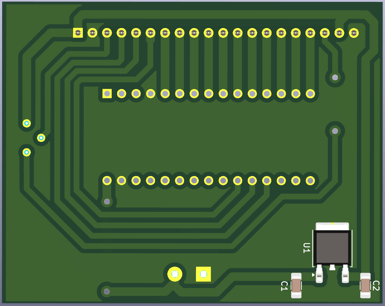

128X64 Grafik LCD'lerin piyasada çok fazla çeşidi olmakla beraber bağlantı prosedürleri benzer şekilde.
Genelde en çok karşımıza çıkan iki model: 12864B V2.0 ve 12864A V2.1 dir.
B olan versiyon SPI aracılığı ile 3 kablo üzerinden Arduinoya bağlanabilirken A olan versiyonda Bütün pinleri kullanarak paralel bağlantı yapmak durumundayız.
Ben sürekli kablo tak çıkart yapmaktansa Arduino Nano için bir shield hazırladım. İhtiyaç halinde ekranı direk sokete takarak ve nano üzerinde kodlayarak tasarımımı yapacağım.
İsteyen aşağıdaki zip dosyasını indirerek kendine bir tane yapabilir.

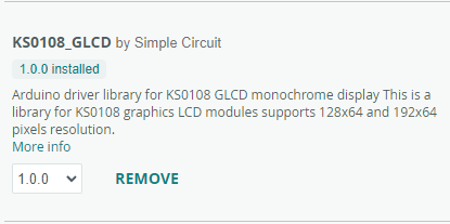

Kullanılan Kütüphane:
Kütüphaneyi yükledikten sonra Exemple içinden örnek kodu kullanabilirsiniz.

Baskı Devre Görünümü:
