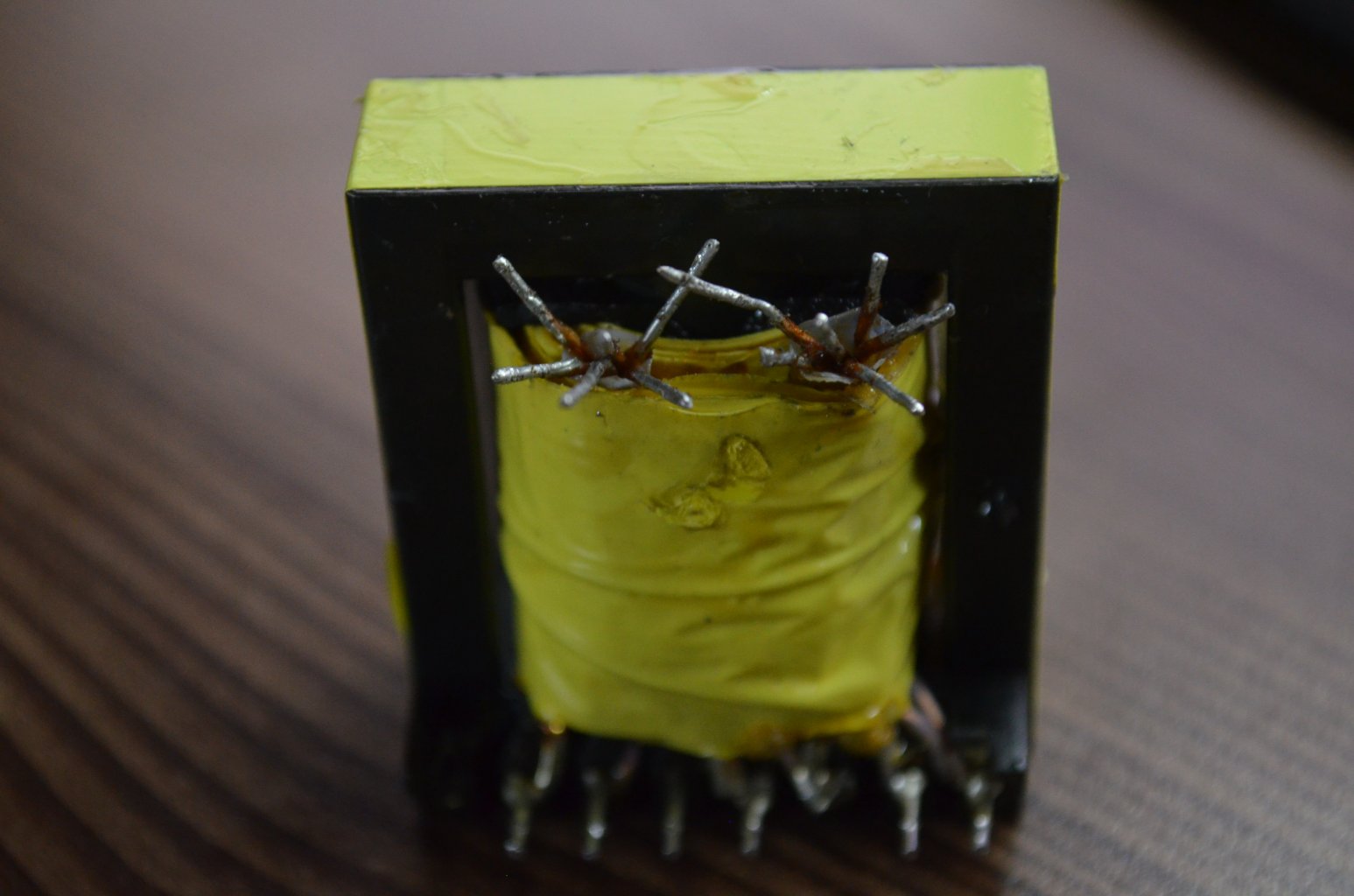

12V 400W SMPS Güç Kaynağını 30V'a yükseltmek (CATA Şerit LED Trafosu )
Yalnız PCB'de trafo sekonderinin her ucu için üç tane delik varken, trafonun kendisinde her uç için 6 tel var. Fazladan teller nereye bağlı? Havada mı duruyordu?
6 tel birbirine kısa devre şeklinde bağlı tek çıkış gibi düşün. PCB'de bir taraf için 3 delik var bir deliğe iki tel denk geliyor...
Sökerken çok tel görünce umutlandım. Eğer bunlar akım için eşit sargıların paralel bağlanmış hali ise seri bağlayıp 3 katına çıkartabilirdim. Saçma olanı bunlar neden kısa devre?
Trafo resmine bakınca sanki emayeli teller gibi duruyor, kısa devre olmaması lazım. Yalnız nasıl ölçtüğün de önemli. Sekonderin bir ucundaki 6 tel birbiri ile kısa devre mi? Yoksa sekonderin bir ucu ile diğer ucu kısa devre mi diyorsun? İkincisi ise, direnç çok düşük olduğu için kısa devre görünecektir.
Resimde görüldüğü gibi emaye var... Acaba sökerken fazla ısıtıp kaplamayı bozmuş olabilir miyim?

Hmm bilemiyorum. Aşırı yük altında yıllarca çalıştıysa belki olabilir, ama sen aşırı ısıtarak kısa devre etmen zor. Telden önce üzerindeki sarı bant yanardı zaten.
Yalnız eğer o tel gerçekten emayeli ise ve şimdi kısa devre olduysa, o bobinin karakteristiği de değişmiştir.
sekonderin kalın tek bir tel yerine çok telli olmasına çokca rastladım. deri etkisi (skin effect) denen bir nedenle 6 birimkarelik tek bir teldense 6 tane 1 birimkarelik tercih ediliyor. ısınma daha az oluyor
6 ucun diğer taraftaki 6 uçla eşleşen bir kısa devre olmasını anlaşılır bir durum. Tamam ama bunlar kendi içinde neden kısa devre?
