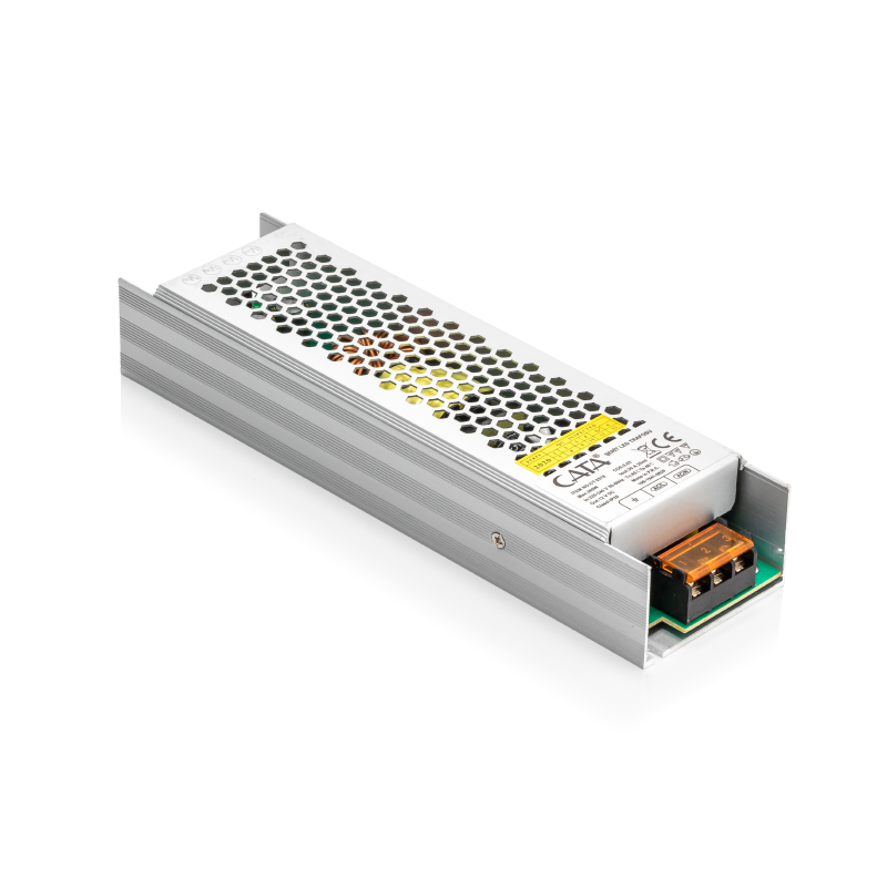

Bu arada bu CATA marka SMPS'ler yerli malı gibi duruyor.
Liste fiyat 194 ₺ diyor ama 91 ₺ ye satın alınabiliyor.
