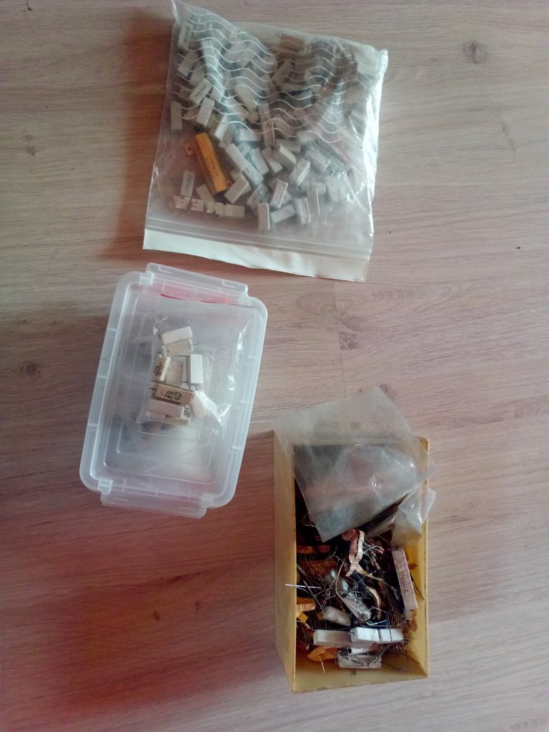

Değerinin ne olduğu belirtilmiyor mu?
Değerini bilmiyorum, kutu içeriğinde de görünmüyor. Elimde çok miktarda taş direnç mevcut. Değerini bilsem uygun birin takarım.

Deneye deneye yaparsın ama optimum değer olmaz. Mesela diyelim sen 0.5 A, 1 A, 1.5 A, 2 A diye deniyorsun ve 2 A de diyelim sesi kesti. Ama belki de 1.55 A de sesi kesiyor. Bu durumda 0.45 A ziyan etmiş oluyorsun ve güç kaynağının çıkış gücünden yiyorsun.

Banggood'dan aldım. Milyon tane ürün var. Bir temsilci çıkacak... Aslında üreticiye soracaktım, üretici firmanın sitesini bulamadım. NVVV diye bir marka.
Evreka! Rusça bir sitede detaylı incelemesini buldum. Resimlerde direnç ölçümü yapmış. 2k Ω değer okuyor. Değer kaybı 2.45W!

İlginç. Sadece 32 mA cırıltıyı kesmeye yetiyor. Benim UPS şarj ünitesinden 1 A çekmem gerekti cırıltıyı kesmesi için. Ama tabi UPS şarj ünitesi 25 A lik aküleri şarj ediyor.

Elimdeki dirençlerde 2k Ω yok onun yerine 1.5kΩ ya da 5.9kΩ bağlayabilirim. 1.5kΩ hiç bir şekilde ses çıkartmıyor fakat ısınıyor, 15-20 dk sonra ısı 100C° filan oluyor. 5.9kΩ ise ısınmadan çalışıyor bu seferde kontrol ünitesini bekleme modunda iken sorunsuz, tamamen kapatırsam ses geri geliyor.

Bu arada taş direncin 100 °C olması bir problem değil. Benim UPS deki dirençlerin ortalama sıcaklığı 130 °C ve iki yıldır mutlu mesut çalışıyorlar :)
Fan sesi var o da ayrı bir dert. Fan ısındığında devreye giriyor, sürekli çalışmıyor. Bekleme halinde bile 1 dk da bir 20 sn filan çalışıyor, tekrar kapanıyor. Saçma, hem de çok saçma, sürekli çalışsa daha iyi! 12 v olanları günlerce ısınmadan bekliyor üstelik fan da yok.
Olmadı denk geldiğimde 2k 10W alır takarım. Onu da kutuya termal macun ile yapıştırırım. Bendeki 7W ve bacakları zayıflamış, biraz önce tam dipten koptu.
