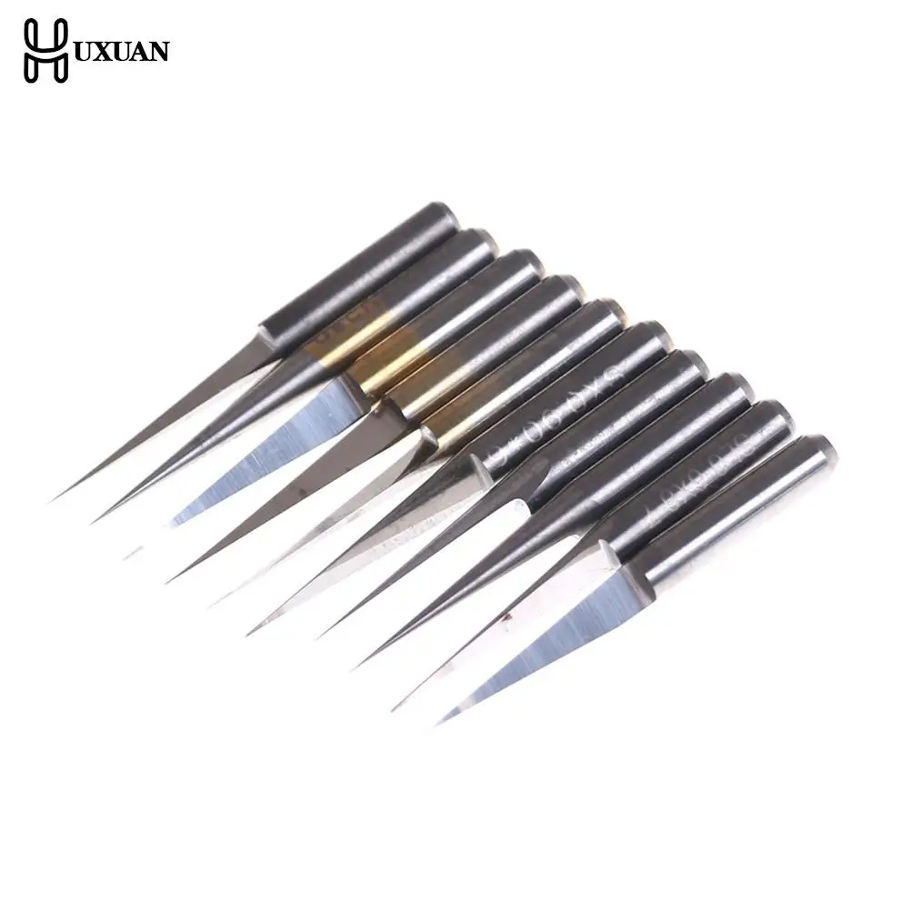

Pek öyle olmuyor çok ince yollarda sorun olur.
Uçlar özel ve narin, aşağıda linklerden incelenebilir.
Hele çift taraflı pcb için baya bir tecrübe gerekir , bir şeyleri standartlara oturtmanız gerekir.
Mekanik kazıma böyle .

En basiti bile kazıma yapabilir , 3D oyuncaklarda kazıyabilir delebilir .
Carbur uçlar olacak ve " çıt " sesi sizi mest edecek.
Uçlar plastiklerin gösterdiği direncin yarısında bile kırılacaktır o yüzden zaten yüksek hız kullanamayacaksınız.( dönme hızı değil ilerleme )
Hatta bir sürü ucu telef ettikten sonra vazgeçme hakkınız hep var .
Minimum 20k devir ..
