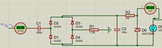

Selamın aleyküm arkadaşlar,
Ekte verdiğim devreyi proteus test etim çalıştı gözüktü. Kapasitör 390nf ,R 1.25K Ohm, Doğrultulmuş kapasitör 100uf R 330 ohm
led bloğu 15 adet uv led (50v verdim) . Zener ise 56v zener.
Burdaki mevzu ledler arızalanır mı , yoksa çalışır mı?
Not = Daha önce 470nf ve 20 led kullandım. Ledler rahmetlik oldu.

Zeneri kaldır. UV LED lerin forward voltaj toplamı 50V ise, 56V luk zener hiçbir zaman iletime geçmeyecek. UV LED'ler kendilerine uygun olan voltajı üzerinlerinde muhafaza edecek zaten.
Uv ledler hücre başı 3.2 ile 3.8 arasında.
15 ledden 48 ile 57 volt arasında, bu yüzden de 56 volt var.Birde yüksek voltaj için
