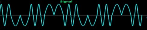

sinyal sekli yaklasik boyle
    50.2 KB · Görüntüleme: 89
ona bakmadim ama sinyal bu kadar kalabalik degildi olsa olsa 10khz gibi.
