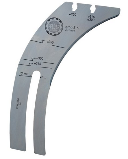

Evet plasmacılar keser ama adamlara cad dosyası göndermek lazım. Ben yatar testerenin bıçağının arkasındaki hizalama parçasınıdan yapacağım. Mevcut parça 2.5 mm, ama ince bıçaklar için 2 mm olanını yapacağım. Şimdi bunun CAD'ini hazırlamakla uğraşmak istemiyorum. Sacın üzerine koyup etrafını çizip hemen kesmek istiyorum.
34955 eklentisine bak
cad olarak sadece dikdörtgen bir parça gönderin sonra siz yine şablon usulu kesersiniz. Vaktiyle ben de kestirdim cadcut üzerinden ama fiyatı piyasının üzerindeydi.
Verdiğiniz resimden çizimi yapmaya çalıştım.
Ölçüleri kontrol edin.
13mm yarığı baz olarak aldım.
dxf dosyanız ektedir
Eğer plazma veya laserde kestirebilirseniz, "piercing" noktaları eklenebilir, ve G-Kodu çıkarılabilir

Kolay gelsin, araştırma yaparken bir kaç video buldum.
Birinde, 0.1mm daha kalın "ayrıcı" kullannılması tavsiye ediliyor.
Diğerinde ise eski bir bıçaktan kesip yapıyor
1. Videonun Türkçe özeti:
Riving knife kesim açıklığını koruyarak bu riski büyük ölçüde ortadan kaldırır.
Riving knife’ın eğimi testere bıçağının maksimum çapına uygun olmalıdır.
Kalınlığı ise testere plakasından biraz kalın, ama kesim genişliğinden (kerf) daha ince olmalıdır.
Örnek: 3.2 mm kerf, 2.2 mm bıçak plakası, 2.3 mm riving knife.
Profesyonel testerelerde riving knife yüksekliği, eğimi ve hizalaması ayarlanabilir olmalıdır.
Ayarın doğru olduğundan emin olmak için cetvelle hem yatay hem dikey paralelliği kontrol edin.
