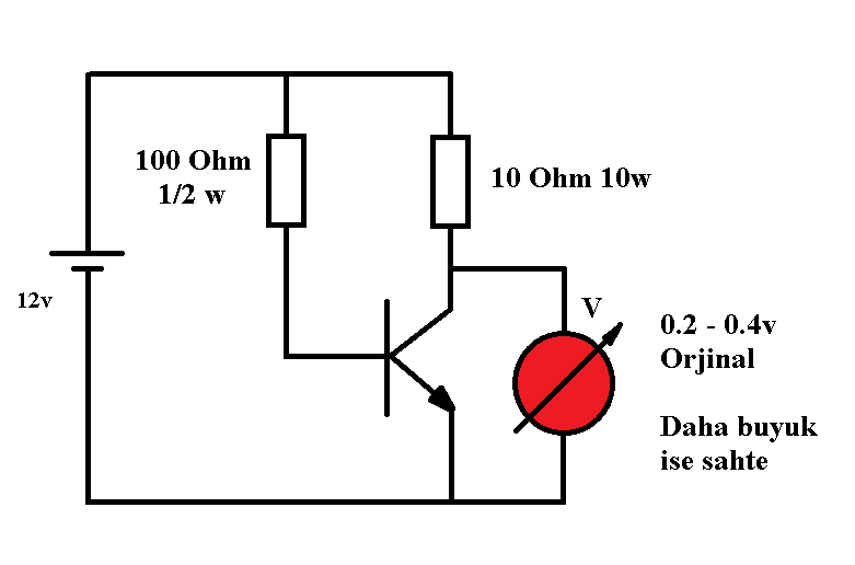

Bu testi elimdeki patates dediğim 4 tane 2N3055'e yaptım.37607 eklentisine bak
2N3055 icin videoda onerilen test devresi.
