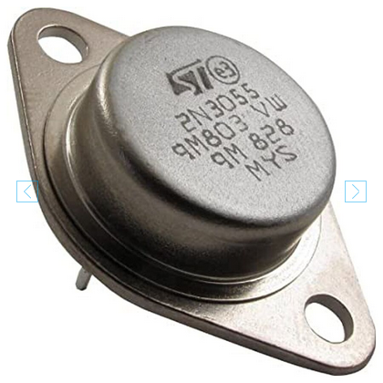

2SA1943 ve 2SC5200 Toshiba'nın transistörleri. Bunlarla 20 yıl kadar önce amfi yapmıştım. Ta o zamanlar bir yerlerde üretiminin yıllar önce sonlandığı ve piyasadakilerin hepsinin sahte olduğunu okuduğumu hatırlıyorum. %100 orjinal ürün satan güvenilir tedarikçilerde stok varsa bu bilgi yanlış olabilir, ama yoksa doğrudur.
Ucuz olani 2N3055 en pahali olani 2N3055AG
AG alloyed gold anlamina geliyormus. AG olan termal anlamda iyilestirmelere sahipmis ve secondery breakdown olaylarina daha dayanikli imis.
2N3055 icin TO3 ve TO204 paket ayrimi da var. Ikisi de ayni gibi.

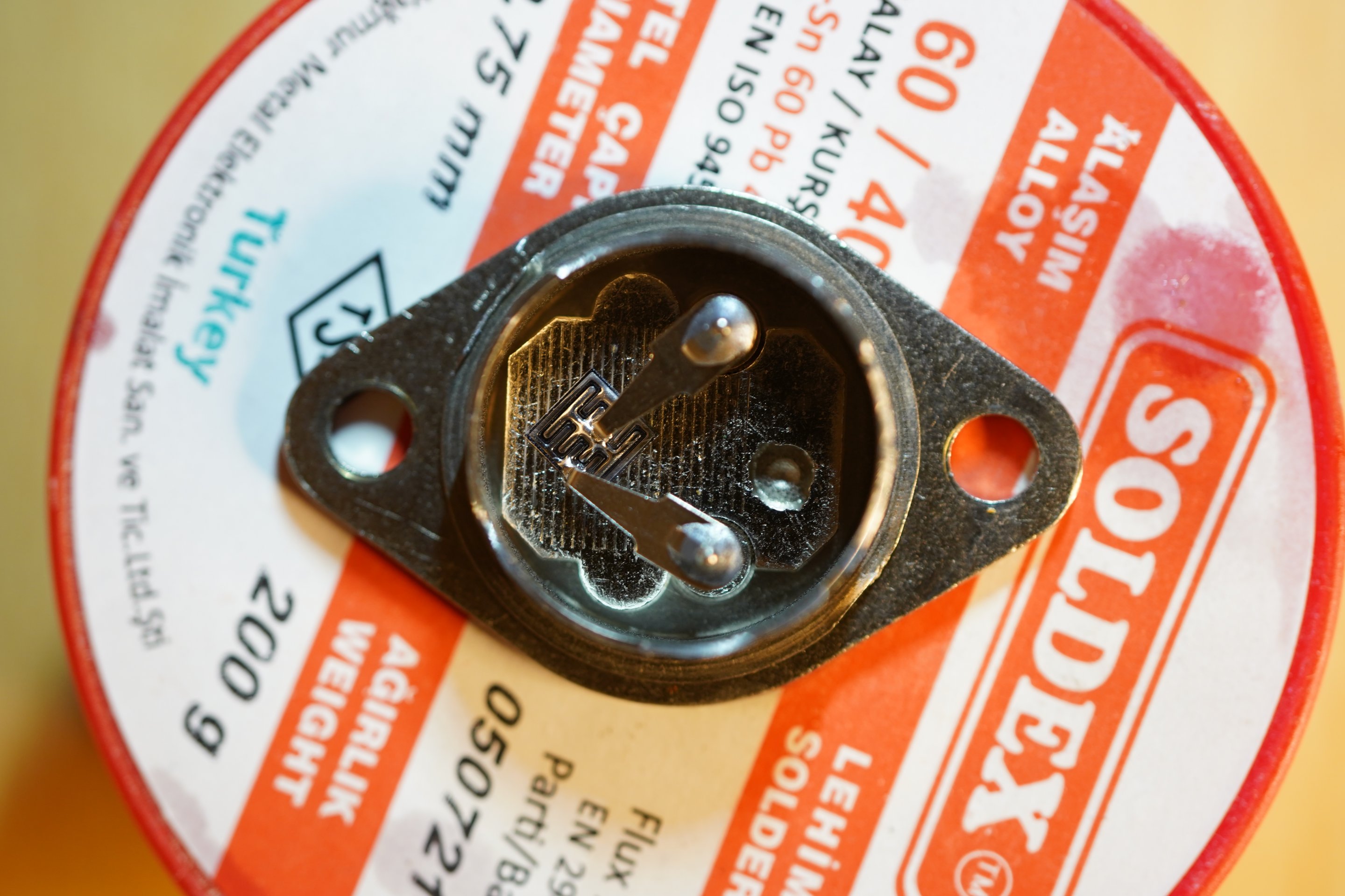

Dün elektronikçiden aldığım 4 çipten yanan 3 tanesi.
Anlaşılan toptancı da bizim elektronikçiyi kazıklıyor. Çünkü dün bana dedi ki "Toptancıda iyisi var, kötüsü var. Biz kötüsünü almıyoruz."
Görünüşe göre toptancıda gönderirken araya biraz kötüsünden karıştırıyor.
Bu transistörleri yorumlayacak olursak;
Çipleri 2mm. Normalde olması gereken 3mm.
Birinde heatsink var, diğerlerinde yok. Dolayısıyla heatsink olan, diğerine göre bir tık kaliteli diyebiliriz.
Transiatöre orjinal diyebilmek için ise çipinin 3mm olması, heatsinkinin ise yuvarlak içindeki kısmı neredeyse dolduruyor olması gerek.
Bu kadar incelemeden benim çıkarttığım sonuç bu.
@Mikro Step abi senin verdiğin şemadaki testi bu 3 tr ye de yapmıştım. Görünen o ki senin test, çipin kondisyonu hakkında fikir verse de orjinalliği hakkında hiç bir etkisi yok. Çünkü çipin ölçüsünü ve heatsinki olup olmadığını asla bilemez.
Görünen o ki Çip 2mm de olsa, heatsinki olmasa da 0.2 - 0.4 aralığında ölçüm yapılabiliyor. Bu ölçüm sadece çipin kondisyonu hakkında bilgi veriyor.
Sanki TO3 kilifina TO220 kiymigi takilmis gibi. (TIP3055 gibi)

Eğitim adına elimdeki 38 yıllık 2N3055 i feda ettim :(
Önce proxxon ile kestim, sonra da basınçlı alkol ile yıkadım. Ama substrate üzerindeki talaşlar tam gitmedi.
37677 eklentisine bak
Daha verimli kullanırsın abi. İçerde sıcaklık birikmez. :D
Ama adamlar yapmış yav. O bacaklar 15A'i rahat rahat taşır.
Birde şimdikilerde Kapak ile Alt tabanın birleştiği noktaya Falçatayı koyup çekiçle ki tık yaptın mı ayrılıyor hemen.
Özdisan'da alternatif olabilecek transistörlere baktım. Onsemi 3055 dışında stoku olan bulamadım. Fiyat uygun, sahte olma ihtimali de yoktur herhalde.
Yonga yüzey alanı olarak bakarsan, bu eski transistörün yongası kabaca 10 kat daha büyük. Sendeki 2N3055 lerin neden akım taşıyamadığı belli oldu. Artık onları BC537 yerine LED yakmak için kullanırsın :katil2:
