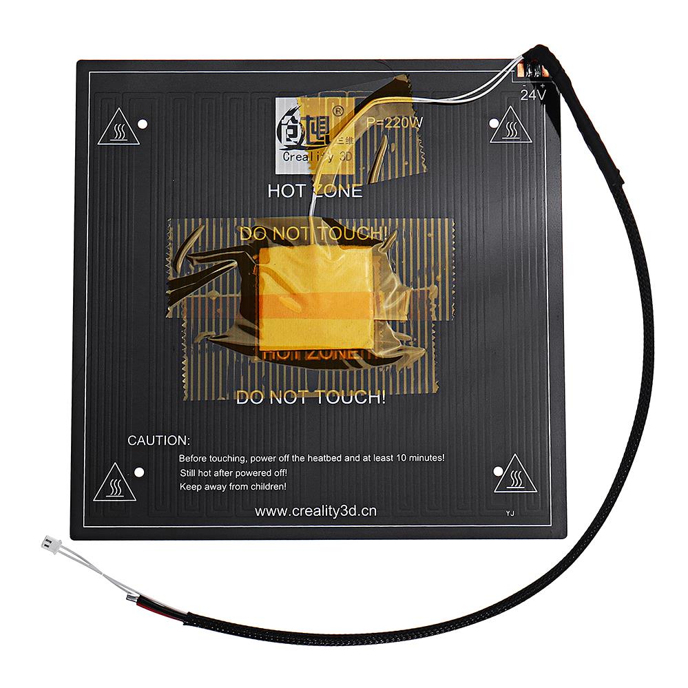

Ayar işi yine olacak elbet ama bence gökhan'ın bahsettiği örnekteki gibi tablada bile tasarrufa gitmişler. Normalde o ısıtıcı tablada 4 tane ıstıcı kullanıp yayabilirler veya yerden ısıtma sistemleri gibi dolaşan rezistans teli gibi bir şey yapmaktansa ortaya bir ısıtıcı koyup geçmişler. Belki hazır 3d printer'a o kadar uğraşacağıma, bu tablada düzlük ve ısıyı yaymaya efor harcasam daha mantıklı olabilir.
Gördüğüm bütün yazıcılarda ısıtıcı tabla rezistans teli gibi bütün tablayı dolaşıyor.(Ender 3 dahil.) Isıtıcı tabla dediğimiz aslında büyük bir pcb. Isıtıcı yollar içeriyi komple dolaşıyor. Tek noktadan ısıtma yok.

Ben, benim tablada yol filan göremedim. Tabla ortasında yaklaşık 5x5cm bir ısıtıcı yapıştırmışlar o kadar. Hadi diyelim ki tablanın kendisi direk yol olarak imal edilmiş. O zaman da kusura bakmasınlar hiç başarılı bir çalışma değil. Isıyı 80-90 dereceye getirip tablanın ortasına parmağını bastırınca, parmağın yanıyor çekiyorsun ama aynı durum kenarlarda yok. Hatta bırak kenarı orta ile kenar arasında kalan 1/2 lik kısımda bile yok. Gerçekten rezistans teli mantığı ile yapmış olsalardı tablanın her tarafı eşit ısıya sahip olurdu. Yada en azından biz farkı hissedemeyecek kadar küçük değişimler olurdu. Böyle bariz ısı değişimi olmazdı.

Sizin orta kısımda sarı bant ile gördüğünüz yerde ntc olması lazım Gökhan hocam. Ben yay çeliği kullandığım için o sıcaklık farkını anlayamıyor olabilirim ama düz mantık bakınca tel her yerde dolandığı için eşit bir sıcaklık vermesi gerek. En kötü senaryo şu olur tablada yol vardır ama kenar yollar rezistans değildir. :cheeky1: Öyle bir şey yaparlar mı bilmem.

Valla bilmiyorum. Benim gördüğüm kadarıyla tabla ortadan kenarlara doğru kademe kademe soğuyor. Bu da ortadan ısıtıldığını ve sıcaklığın kenarlara doğru ilerlediğini gösteriyor. Zaten zor topladım, tablayı söktürme bana şimdi :katil2:

Çalışma mantığını bilmiyorum ama şöyle bir şey olabilir mi acaba? Tel sarmal olarak tablayı dolanıyor ve rezistans telinin tam orta noktası tabla ortasına geliyor. Bu telde ilk ısınan bölge orta nokta mıdır? Bazı tabla tasarımlarında 3 giriş oluyor. Orta giriş ortak gnd iken iki taraftan besleniyor. Böylece iki taraftan da eşit ısıtılıyor olabilir. Ben de yanlışım mı var acaba diye gittim tablaya baktım ama tel her yeri dolanıyor. Boşuna sökmeyin. :dans1:

Aynen @batubay Ender 3 Pro'nun tablası söylediğin gibi tek parça rezistans. Aşağıdaki resimde de açıkça görülüyor zaten.

Bir önceki mesajda sarmal gidiyor tespitim yanlışmış o zaman. Ve bu resme göre rezistansın orta noktası beslemeye en uzak nokta olan sol alt köşe oluyor. Yani o tespitim de yanlış. :cheeky3: Ama kenarların önce soğuması fizik kurallarına göre gayet normal. Değil mi?
