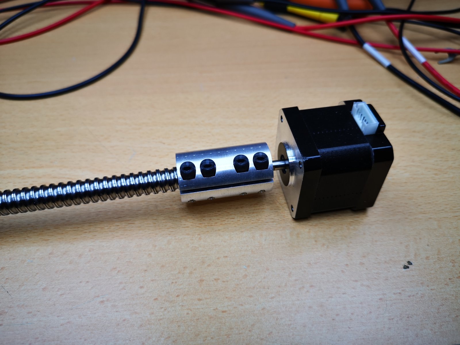

Bugün atölyede kaplini yaptım.
Kaplinin bir ucu bilyalı mile göre, diğer ucu da step motora göre. Delikleri deldikten sonra son işlemi rayba ile yaptım. İki taraf da minimum boşlukla yerine giriyor.
Sonra daire testere ile kapline boydan boya yarık açtım.
En son olarak da M4 imbus civatalara göre delikleri deldim ve diş açtım

Bir şey soracağım. Kaplinin 2 parça olması gerekmez mi? Vidalı mil çektirmesiz bağlanırsa salgı belirgin olur. Haliyle moturun içindeki yatağı zorlar. Dümdüz mil ile aynı hizada takarım ben dersen motorun vida yerlerinin slotlu olması gerekir.
Diyecektim ki vidaki milin rulman filan olmadan direk bağlı olduğunu gördüm. Gerçi 3d printer hafif ama en azından kaplinin şu lastikli olanlarından olması lazım ki salgıyı alsın
Daha önce Z mili kaplini yaylı idi. Ama tabla ağır olduğu için Z pozisyonunda bariz belirsizlik oluyordu. O yüzden rijit kaplin kullanmaya karar verdim. Bir de daha önceki pirinç trapez somun da yerine tam sıkılı değildi, o da bir belirsizlik yaratıyordu. Bilyalı milin de o sorunu çözmüş olduğunu umuyorum. Şimdi bu yeni sistem ile Z nin artık çok hassas ve tekrarlanabilir olmasını bekliyorum.

bilyalı mil ve step motoru kaplin ile denedim, iyi duruyor. Ama mil uzun geldi. 7 cm kesmem gerekiyor.
