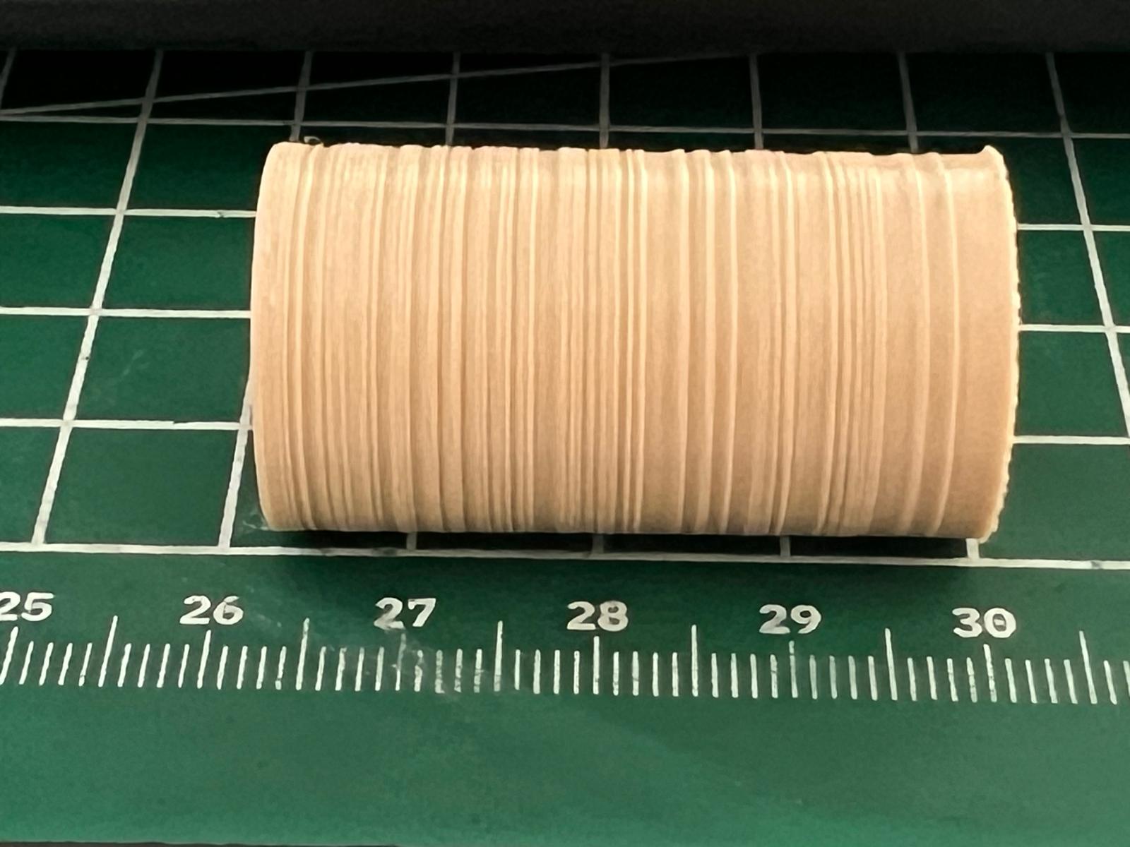

Yazıcımın Z ekseninde bir problem var. Z ekseninde katman atlama yapıyor. Birkaç resim ekleyeceğim. Test amaçlı Dışı 20mm içi 16mm olan ve boyları 30 ve 50mm olan iki adet obje çizip bastım.
İlk olarak 30mm yüksekliğe ait parça bastım. Parçanın neredeyse %66'sını düzgün basmış sonrasında katman atlamaya başlamış. Katman atlanılan yerlerde katmanlar dışa taşıyor.
30mm yüksekliğe sahip olan parçayı yaklaşık 28mm olarak basmış.

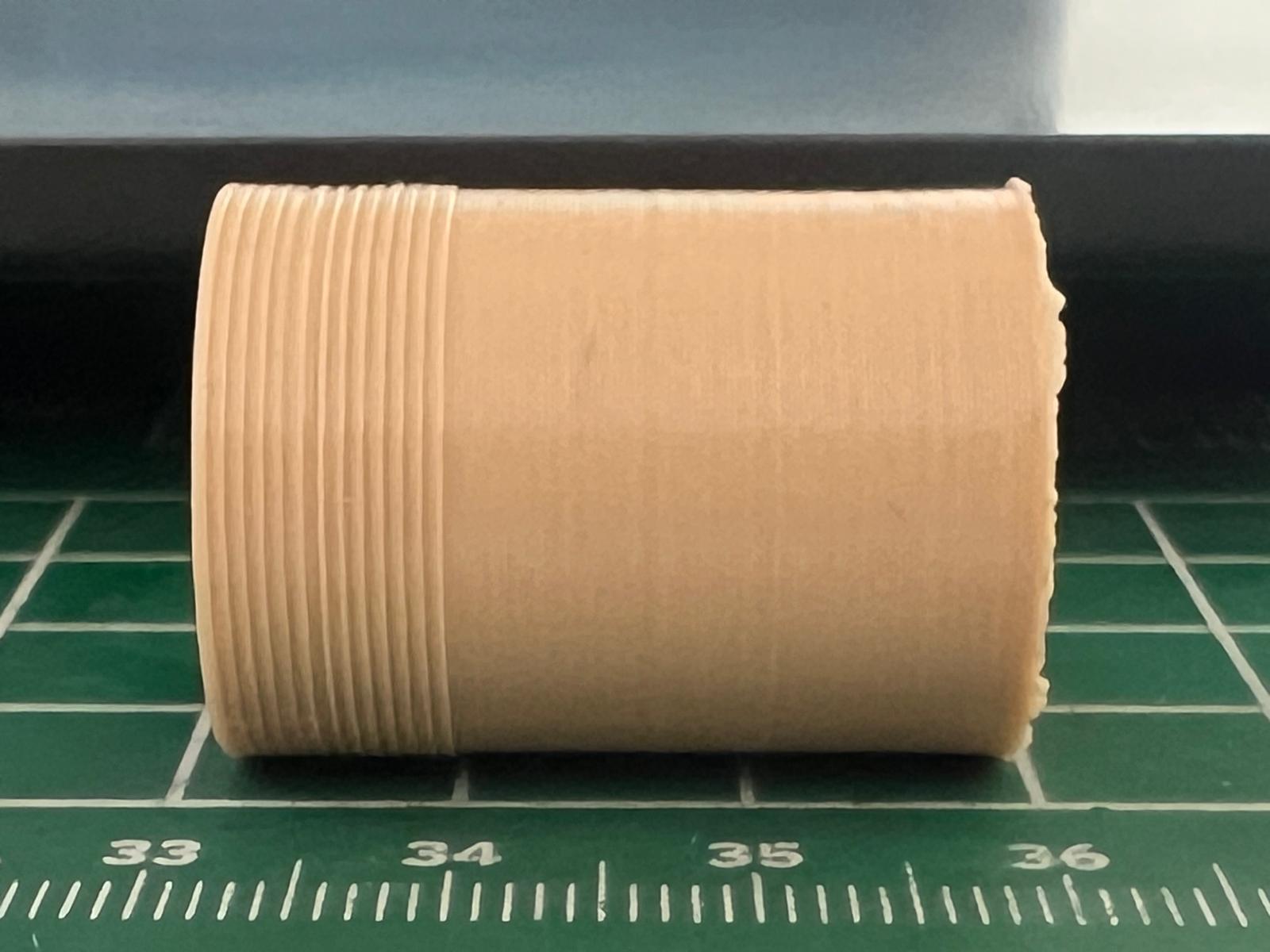

Bu parça bitince makine soğumadan hemen ardından 50mm olan parçayı başlattım. Onda da baskı aşağı resmdeki gibi oldu
Bunda ise parçanın ilk 2-3mm sinden sonra problem olmaya başlamış.
Birkaç farklı slicer yazılımında denedim sebebi çözemiyorum. Yazdırma hızını yavaşlatmayı denedim olmadı. filamentle mi alakalı diye sıfır filament açtım onda da aynı.
bu sorun belirgin bir şekilde oluştuğu zaman Z ekseninden tık tık ses geliyor. Z eksen vidalı millerine dokunduğumda vidalı milde hareket olmasa bile şu tık tık seslerin yaratmış olduğu titreşimleri hissedebiliyorum.

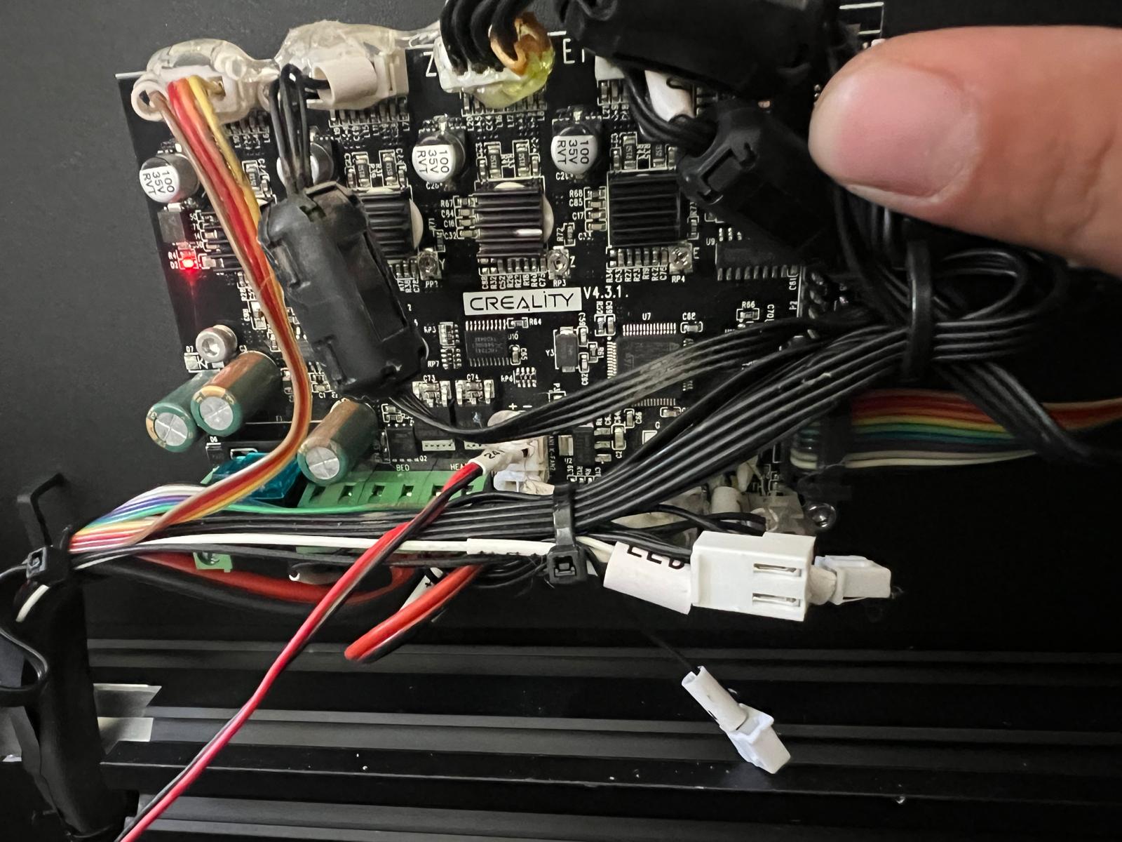

Z ekseni çift step motora sahip. Acaba Z eksen sürücüsü mü bozuldu? Bunu nasıl anlarız?
