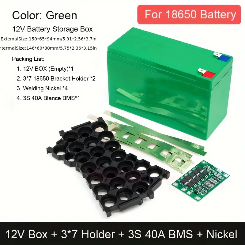

Henüz elime ulaşmadı ama aşağıdaki görselde göreceğiniz 3x7 18650 Li-ion pil yuvasını aldım. Beraberinde plastik aparatlar, nikel şerit ve BMS de mevcut.
Elimde, forumda daha önce de bahsettiğim APC ES-550 UPS var. Bu UPS normalde 12V 9Ah kurşun-asit akü kullanıyor.
Acaba 18650 hücrelerinden yapılmış bu tarz bir pil ile UPS’i güvenli bir şekilde kullanmak mümkün mü, merak ediyorum. Hiç böyle birşey yapan oldu mu?

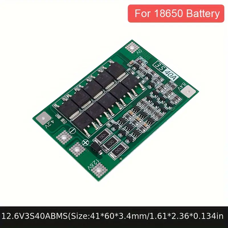

Güvenli olmaz. Kutu 3S li ion için, dolusu 12.6V ediyor. Ups bu voltajı görünce batarya boş sanar şarj etmeye çalışır. O bms de aşırı dandik bu arada çok güvenmemek lazım, çıkışı kessin diye koydukları paralel mosları yanıp kısa devreye düşmüştü bende test ederken.
li-ion ups ortamı için pek uygun değil (sıcak ortam vs) ömrü pek gitmez ille kullanmak istiyorsanız lifepo4 kullanın

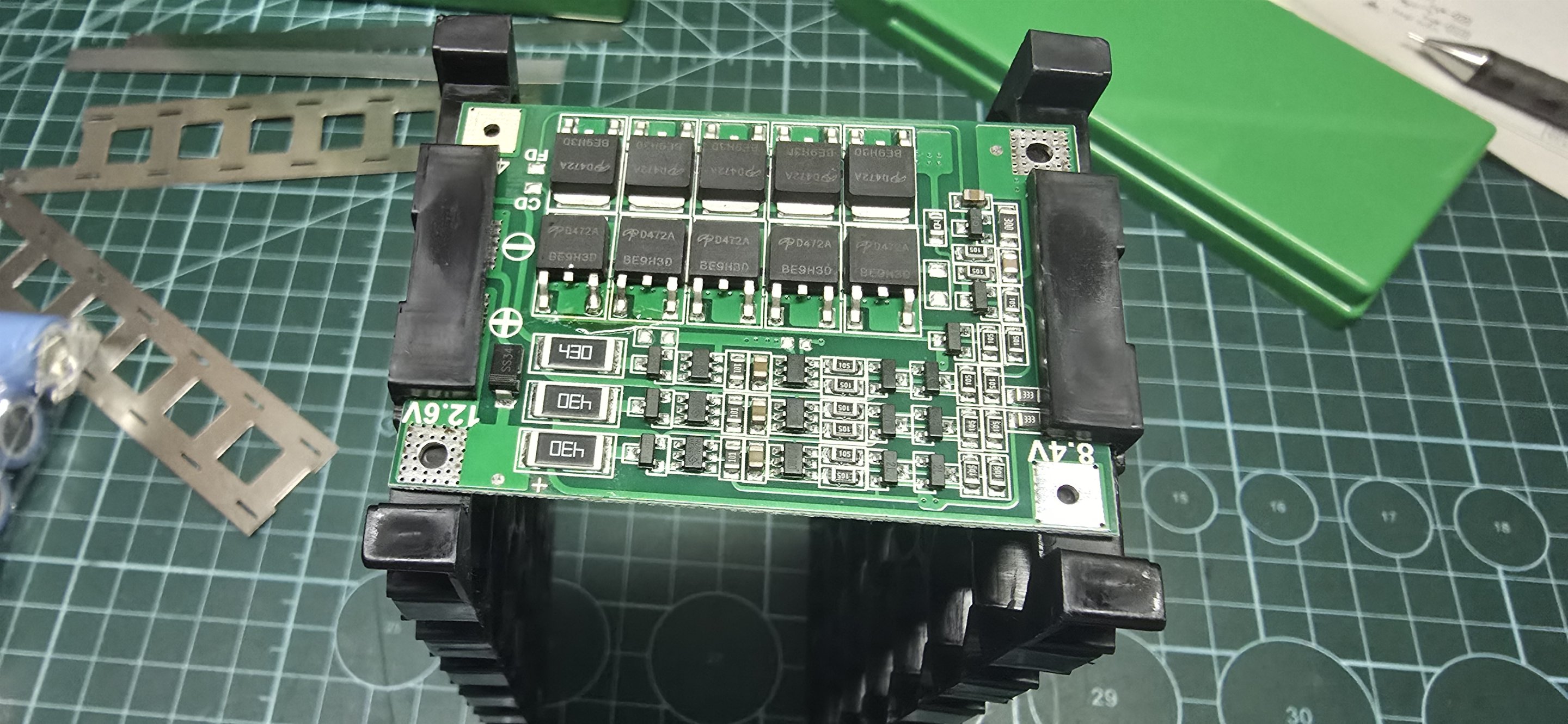

fotodaki bms'ler ise rezalet; bende aynısı var şarj dengeleme kısmı çalışıyor ama voltaj kontrolü falan yok mosfetler direkt kısa devre

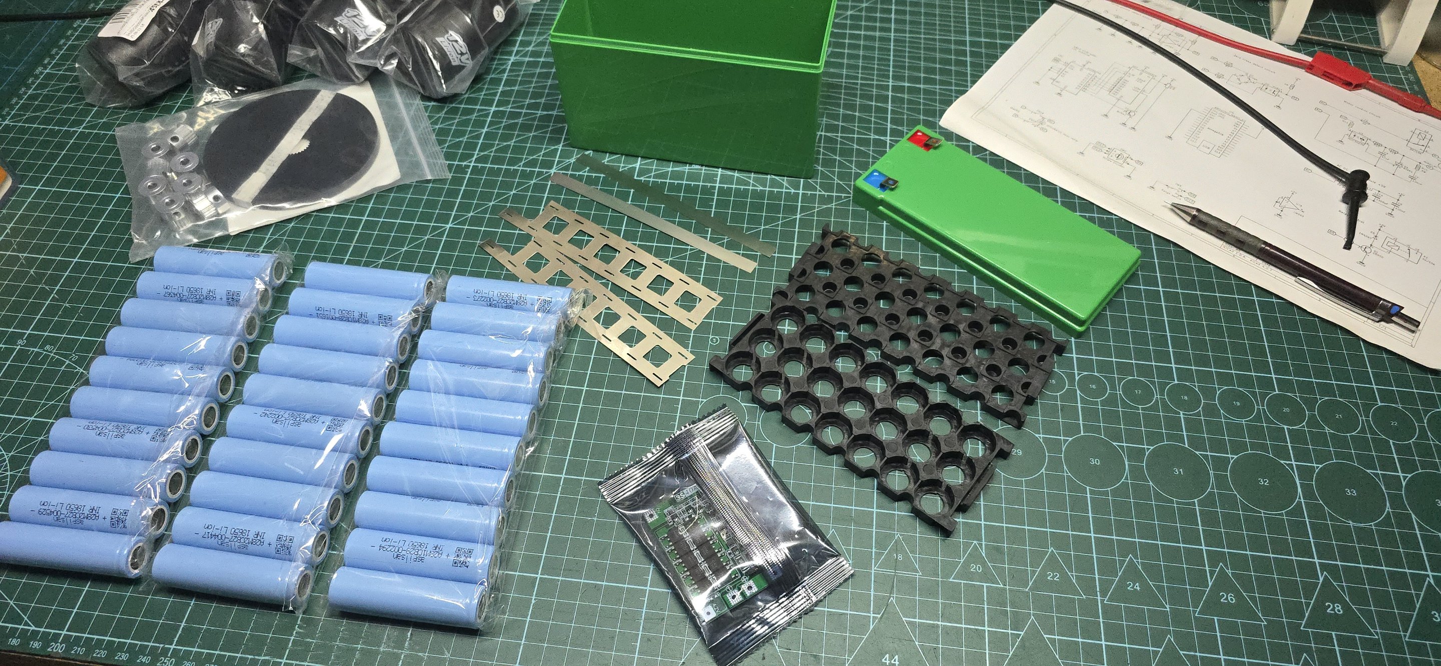

Bu kutuyu almış bulundum, hatta 30 tane de Aspilsan 18650 pil aldım. Gerçi daha önce aldıklarımdan geriye yalnızca 1 tane kalmıştı. Yani o pilleri her türlü değerlendirebilirim.
Görebildiğim kadarıyla UPS'li uzatma kablosu fikrinden vazgeçip bu kutuyu doğrudan modem adaptörüne bağlasam, elektrikler kesilse dahi saatlerce, hatta belki de birkaç gün modemi çalıştırmaya yetecek enerjiyi depolamış olurum.
Başka forumlarda da benzer tavsiyeler geldi. Kaliteli bir BMS devresi almak ise bütçeyi gereksiz yere fazlasıyla zorlamak olacak gibi görünüyor, bilgiler için teşekürler.
Piller çoktan gelmişti ama kutu ancak birkaç gün önce elime geçti. Yine de pillerin iç dirençlerini ölçüp gruplandırarak bir araya getireceğim.
Öncelikle kademeli testler yapacağım. Umut verici ve güvenilir sonuçlar elde edebilirsem denemeye devam edeceğim.

bms'in mosfetlerini kontrol edin benim aynı model aldıklarım hep kısa devre çıktı yani düşük-yüksek voltaj koruması yok. Ups aküyü şarj için 14 volt verecek bu da li-ion pillerin tehlike sınırını aşar.
