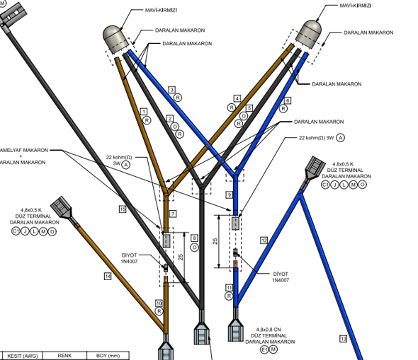

Merhaba, Bu tarzda gruplanmış bir kablo LED grubum var. Üründe zamanla kırmızı veya mavi ledin bozulduğunu görüyorum, Bu ledler hem mavi hem de kırmızı renk veriyor hangi ucunu tetiklersem. Ledlerin çalıştığı ortam 90° görüyor. Datasheet 25 ila 85 derece arasına izin veriyor. Geri dönüş voltajlarının 2.9 ile 3.2 arasında olduğunu gördüm Datasheette 4.5 üst sınır olduğunu gördüm. Arıza tamamen sıcaklıktan dolayı diyebilir miyiz sizce ?
Ek olarak üründe toplam 4.6 mA ölçüyorum, Direnç ise 3W metal oksit kullanılmış. Direnç güç olarak zorlanmıyor yani. Geriye sadece led kalıyor devrede
0.700mA'mi yoksa 700mA'mi?
Datasheette 85 santigrat derece yazıyorsa neden 90 derecelik ortamda çalıştırıyor sun?
Devrede ledler üstünde olan ters voltajı osilaskop ile görüntüledim ve 11V bazen ise 15V olduğunu gördüm. Datasheet 4.5V a izin veriyor, ledlerin neden patladığını öngörüyoruz artık. İleride başka arkadaşlara yardımcı olmak için yazıyorum :)
