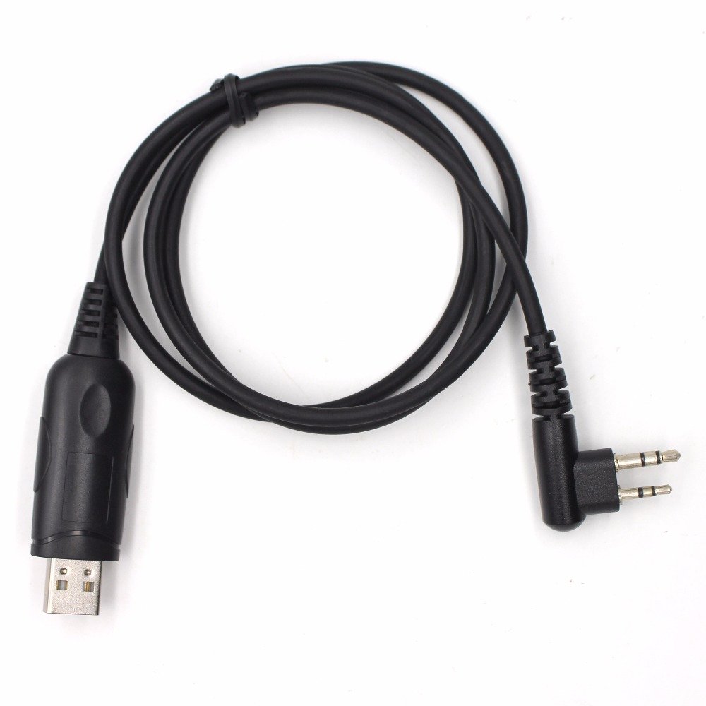

Selamlar;
Elimde 6 adet ABELL DPMR model telsiz var. Bu telsizleri programlamak için bir programlama kablosu aldım. A511 programlama yazılımını https://abell.com.cn sitesi üzerinden indirdim.
Kabloyu bilgisayara taktığımda aygıt yöneticisinde Serial port kısmında CH340 olarak gözüküyor. (Kablo fotoğrafını paylaştım)
Programlama yazılımında com portu görüyorum, yani program cihazı tanıyor sanırım.
Com Test kısmına bastığımda communucation error hatası alıyorum.
Kabloyu telsize bağladığımda telzisin kırmızı ve yeşil ışıkları yanıyor (bu sanırım iletişim sağlandığının göstergesi) fakat yinede hata alıyorum ve telsize bağlanamıyorum.
Nerede hata yapıyorum, telsizlerle ilgilenen arkadaşlar yardımcı olabilirlerse sevinirim, şimdiden cevaplarınıza teşekkür ederim.

Merhaba, Win10 Pro kullanıyorum. Sürücünün driverini Yüklemeye çalıştığımda sürücü güncel olduğu yazıyor. Programı yönetici olarak çalıştırdım ancak işe yaramadı.
Aygıt yöneticisi üzerinden ilgili seri bağlantı özelliklerine girin. Muhtemelen seri bağlantı noktası Com3 olarak atanmıştır. Bunu com3 dışında başka bir tanesiyle değiştirin.
Aygıt ilk taktığımda com7 olarak gözüktü sonradan com3 ve com2 yaptım hala sorun devam ediyor.

Merhaba, bu sürücüler de işe yaramıyor windows ısrarla sürücünün güncel olduğınu söylüyor. Sanırım kablo ile alakalı bazı sorunlarım var.
Çok tuhaf bende windows otomatik tanımamıştı.
Bu başlıkta windowsun klon sürücülerin çalışmasına engel olduğu yazılı.
VirtualBox ile XP veya 7 kurup bu şekilde deneyin.
MS Win içindeki sanal makinede de işe yaramayabilir.
Merak edip yapay zekaya zordum. Kablonun telsiz kısmındaki 3.5mm + 2.5mm uçlardaki Rx ve Tx pinlerinin telsizin dişi portlarındaki yeri karşılamamış olduğunu yazdı. Mantıklı geldi ama telsizin üzerindeki yeşil ve kırmızı ışıklar yandığı için iletişimin (com error hatası alsamda) sağlandığını düşünüyorum.
