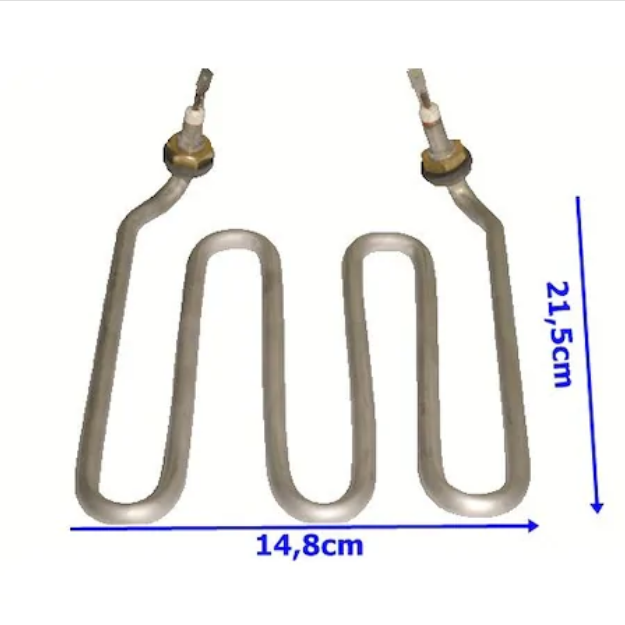

Ama şu anda kullanmakta olduğum ısıtıcılı tablanın 110 °C ye çıkması oldukça uzun sürüyor. Bu süreyi kısaltmak için aşağıdaki semaver rezistansını ısmarladım:
Bu rezistans 2000 W ve bunu bir dimmer ile kullanacağım. Rezistansı tam olarak tablanın altına bağlayacağım ve ilk aşamada düşük bir güç ile çalıştıracağım. Beklentim bu rezistansın, tamamen kapalı olan yazıcının iç bölmesini hızla hedef sıcaklığa getirmesi ve böylece tablanın da hedef sıcaklığa kolaylıkla ulaşması. En azından teori bu :katil2:

Bu rezitans isiyi suya atacak sekilde tasarlanmis. Yani kendinide su ile sogutuyor. Tam guc surersen buyuk ihtimal rezistans bozulur (ama ne kadar surede?) . Dusuk gucle sorun olmayacagini dusunuyorum.
Peki bi 400 wattlik iki isiticiyi ust uste koyup yapistirsak bu isiticinin alt yuzeyi nasil? Orasida duz mu?
Iki isiticiyi ayni anda surup daha hizli istenen sicakliga ulasilabilir diye dusundum.
Hmm bunu düşünmemiştim ... Ama fırın rezistansları da aşağı yukarı böyle değil mi?
