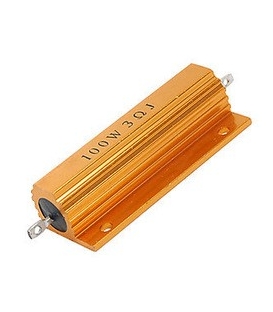

Abi ön ısıtma için uygun omajda 4 tane taş direnci tablanın altına bağlasan ister 12 - 24 voltta ister 220 voltta çalıştırsan nasıl olur?
100 watt 4 tane taş direnci tablanın altına uygun şekilde tuttur. Bir şekilde sürebilirsin. Yüksek gerilimle istersen dimmerle , düşük gerilimle istersen pwm tekniği ile. Tekniğe göre direncin omajı değişir. Çok pahalı rezistanslara gerek yok bence.
Görsel örnek olsun diye ekledim.

Evet bu da çok iyi fikir. Eğer kendim sıfırdan bir tabla yaparsam ileride bu en mantıklı yol. Mekanik olarak tablaya bağlamakta hiç sorun yok. Termal macun ile de ısı iletimini sağlamak mümkün.
