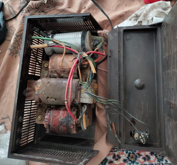

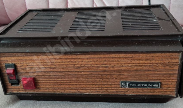

Bizim tv için evde vardı. içinde ne olduğundan emin değilim ama varyak olmayabilir. sanki tek başına trafo gibi bir şeydi... Resmini buldum. dede nin dediği gibi tarfo ve kondansatör...
Bunun çalışma prensibi farklı o zaman. Benim hiç görmedim böylesini.
@Endorfin35+ beyin paylaştığı resimdekine benzer regülatörden bir zamanlar bizde televizyonda kullanmıştık. Önce tv kapatılır sonra regülatörün düğmesinden enerji komple kesilirdi :)
70 ve 80 li yillarda her televiyonda bu regulatorden olurdu. Bunun ureticisi kesin kose olmustur.
