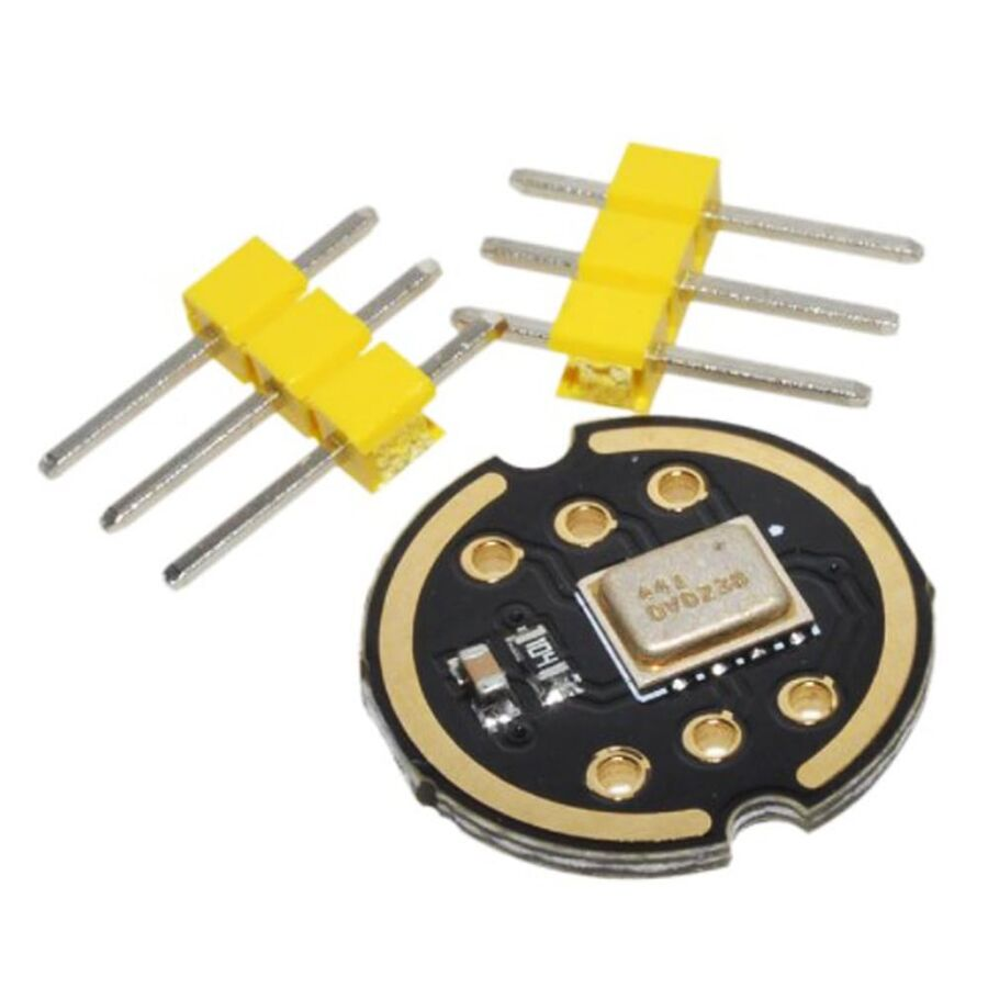

Merhaba arkadaşlar stm32 kartım için analog çıkış veren mikrofon arıyorum max9814 kullandım ama projem için çok alt seviye kaldı. Analog mikrofon önerebilir misiniz?
Zaten o yuvarlak kapsül mikrofonların hepsi analog olarak çalışır.
Ama kullanabilmek için bir bias devresi veya entegreye ihtiyaç duyar.
Bu sayede çıkışında analog bir sinyal gözlemlenebilir.
Bir de aşağıdaki resimdeki MEMS mikrofonlar var bunların direkt belirlenmiş bir besleme bacağı var.
Kimisi çıkışını dijital olarak kimisi de direk yine analog olarak yükseltilmiş bir şekilde veriyor.

Şöyle söyleyeyim analog değerleri okuduğum ozaman maks9814 ile kararaızlık var mikrofonda ses yokken 1600 civarlarında okuyor 1200 ile 1800 arası ama sesi veriyorum 3000, 2000 , 10 böyle değişken değerler alıyorum hep aynı yükseklikte sabit ses verdiğimde

değerin değişmesinde sıkıntı yok zaten ama değerin 12 bit adc okurken 3300 gösterip anında 10 a düşmesi normal değil diye düşünüyorum. 20 adet mikrofondan hangisinden anlık daha yüksek ses geldiğini bulmak proje amacı.
Ses dalgası buna benziyor. Saniyede onlarca, yüzlerce, binlerce kez inip çıkıyor. Bu durumda okuduğun değerin sürekli düşüp yükselmesi normal değil mi?
eğer ben sabit frekansta yüksek bir ses açtığımda analog olarak değer okuyacaksam ve değer 2200 olup ardından 10 ardından 1600 oluyorsa bana göre normal değil. Mikrofon gürültü olarak algılayıp filtre vs ediyorsa kendi içersinden onu bilemiyorum hiç ses yokken 1600 değerini alıyorum ses varkende 1600 alıyorsam mantıklı gelmiyor. Ben ses yükseldiği zaman analog olarak yüksek bir çıkış görmek istiyorrum.

Datasheet aşağıdaki gibi göstermiş ama Adafruit devre kartında sağdaki gibi çizmiş mesela.
Anladığım kadarıyla ses yokk
DC offset 1.25 volt diyor siz de ses yokken bile değer okuyorum diyorsunuz ya siz muhtemelen bu ofseti okuyorsunuz zaten.
Böyle de olması lazım çünkü ADC ile 0 ile 3.3V arası okuyabiliyorsunuz eğer bu ofset olmasaydı da ses sinyali sinüs gibi olduğu için sinyalin negatif kısmında ölçüm alamayacaktınız. Fakat şu an negatif kısma geçince sinyal siz 1.25 V değerinin altındaki değerleri okuyorsunuz.
Bir de Gain pinini boş bırakarak/GND/Vdd bağlayarak 3 farklı kazanç ayarı varmış bunları da deneyebilirsiniz.
Bu sayede ADC ile okumayı tam çözünürlükte yapabilirsiniz.
