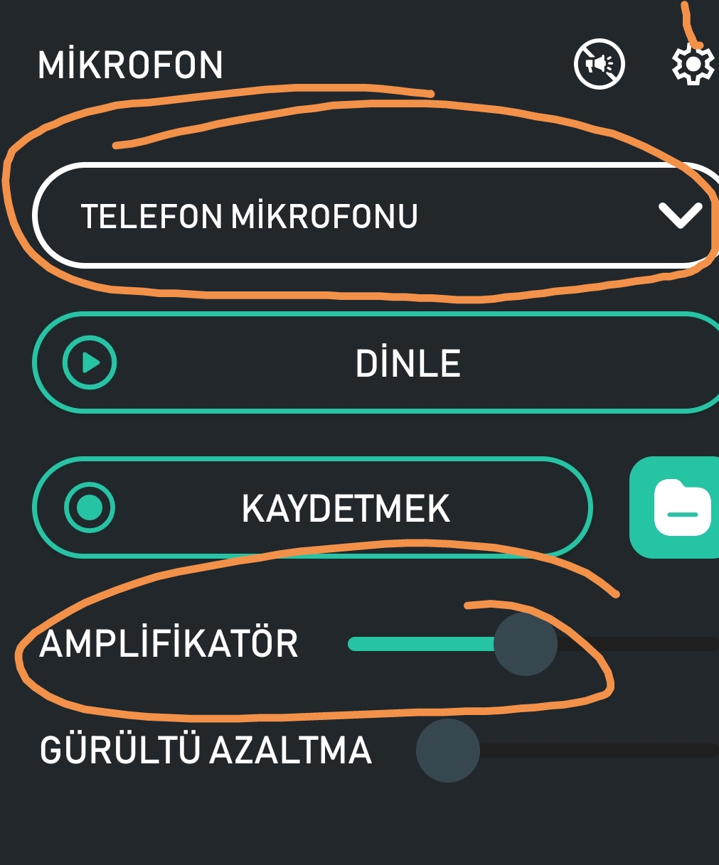

Makinedeki anormal sesin geldiği noktayı bulmak için gerekli oldu.

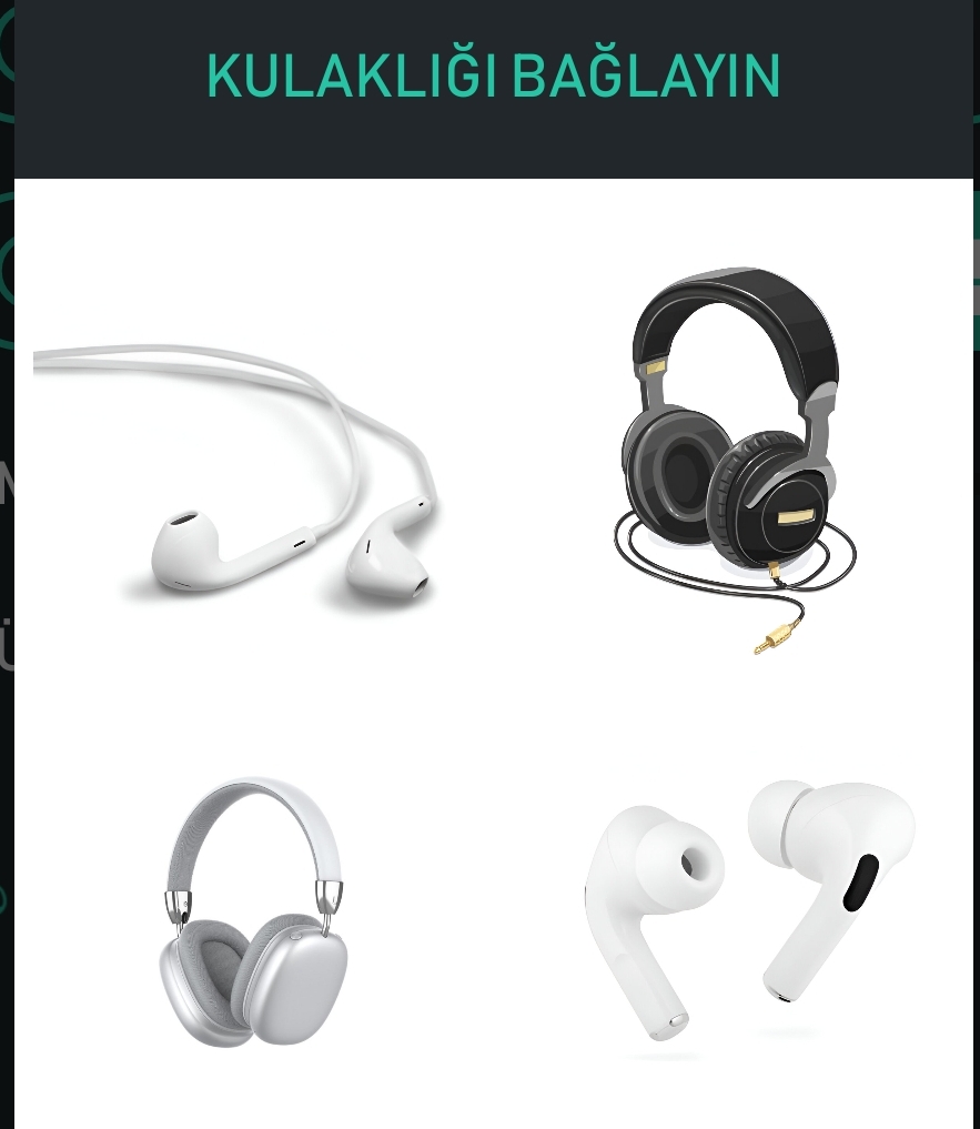

Kulaklığı takalım, telefonu nesneye yaklaştıralım. Müthiş kuvvetlendirme yapıyor. Stetoskop gibi oldu.
Bu işi kapasitif mikrofon, lm386 amplifikatör ve pil ile yapabiliriz. Tasarım, PCB, montaj kutulama ve işçilik gerekir. Kolayca çözdüm
