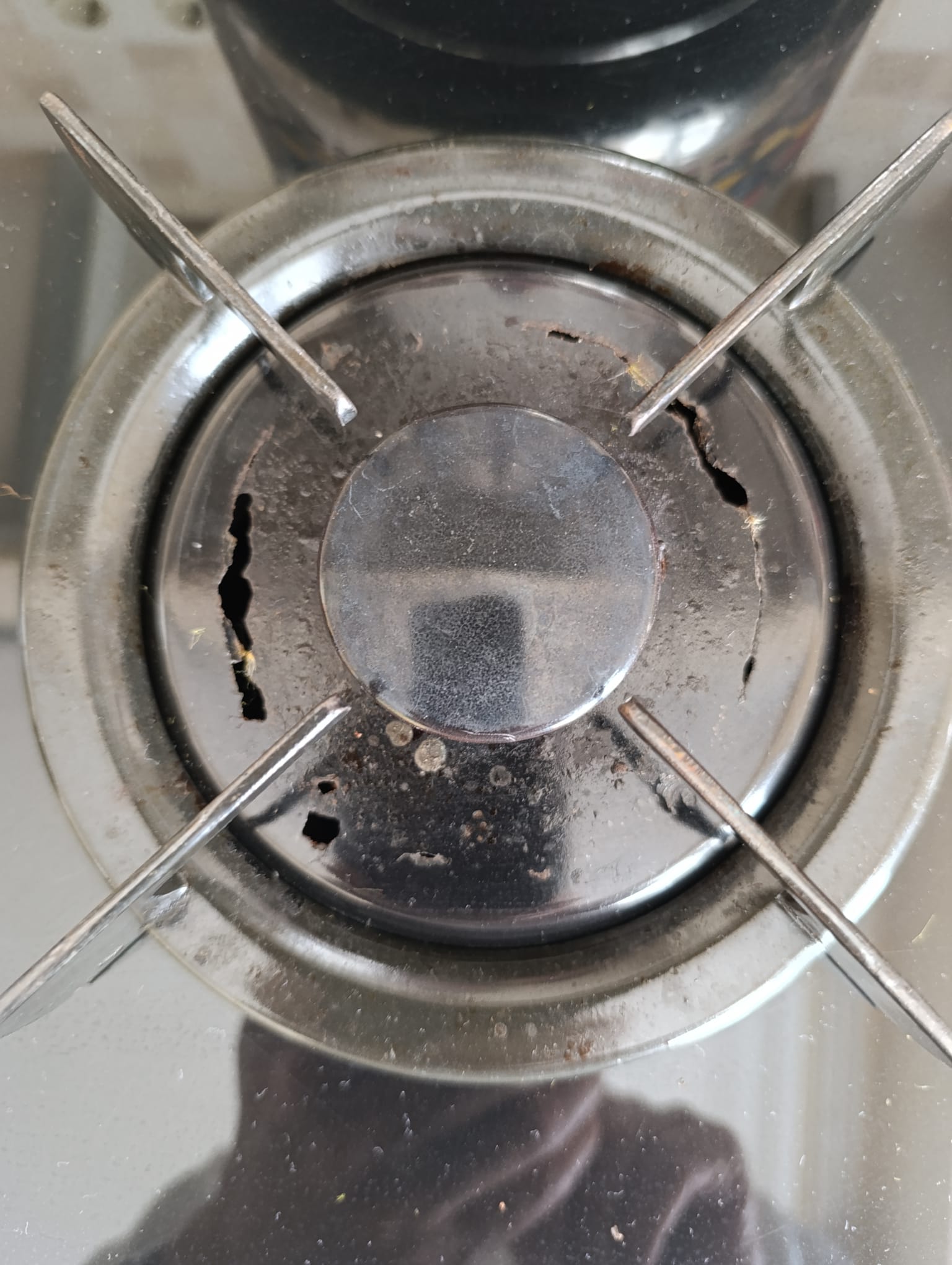

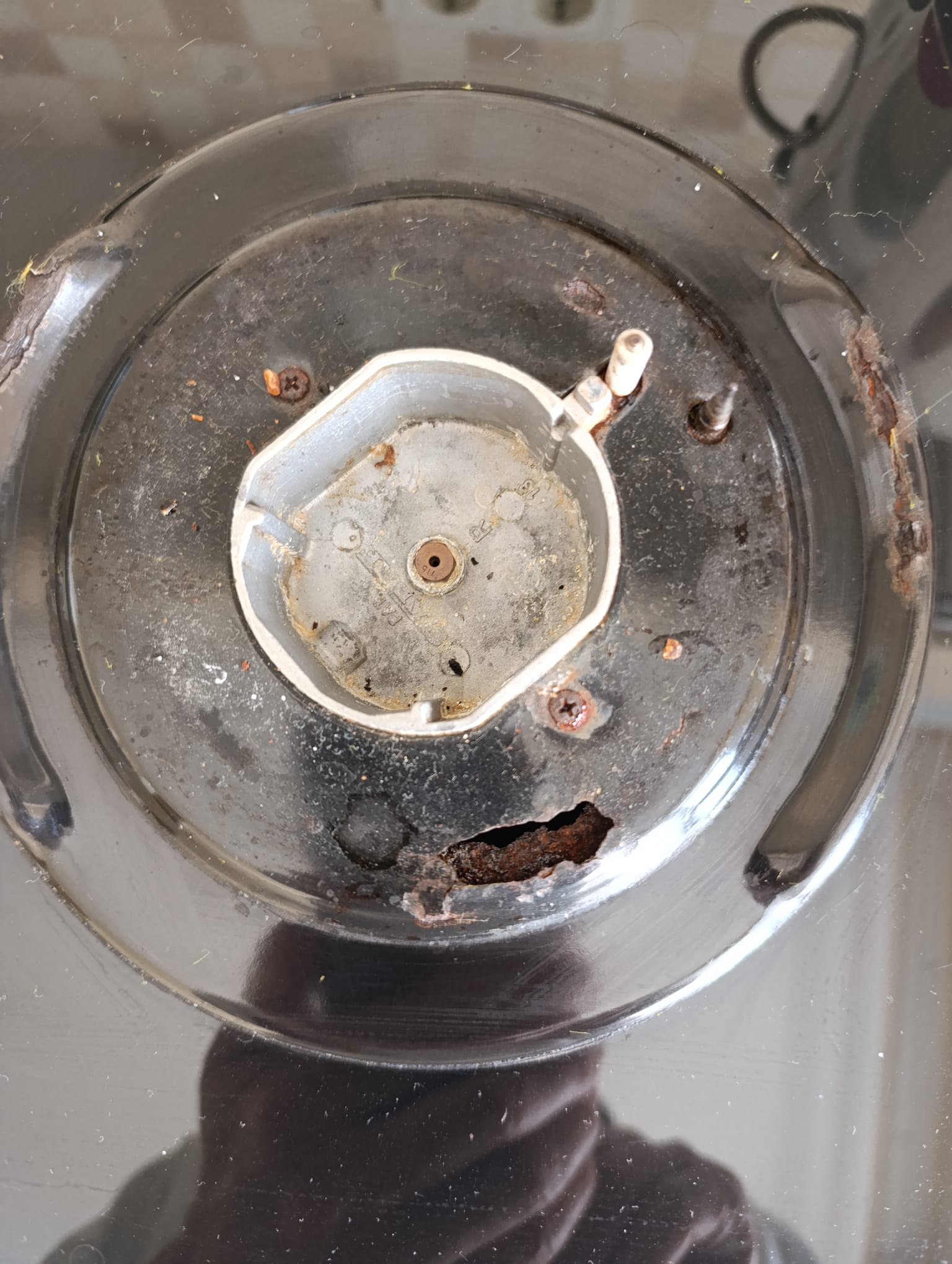

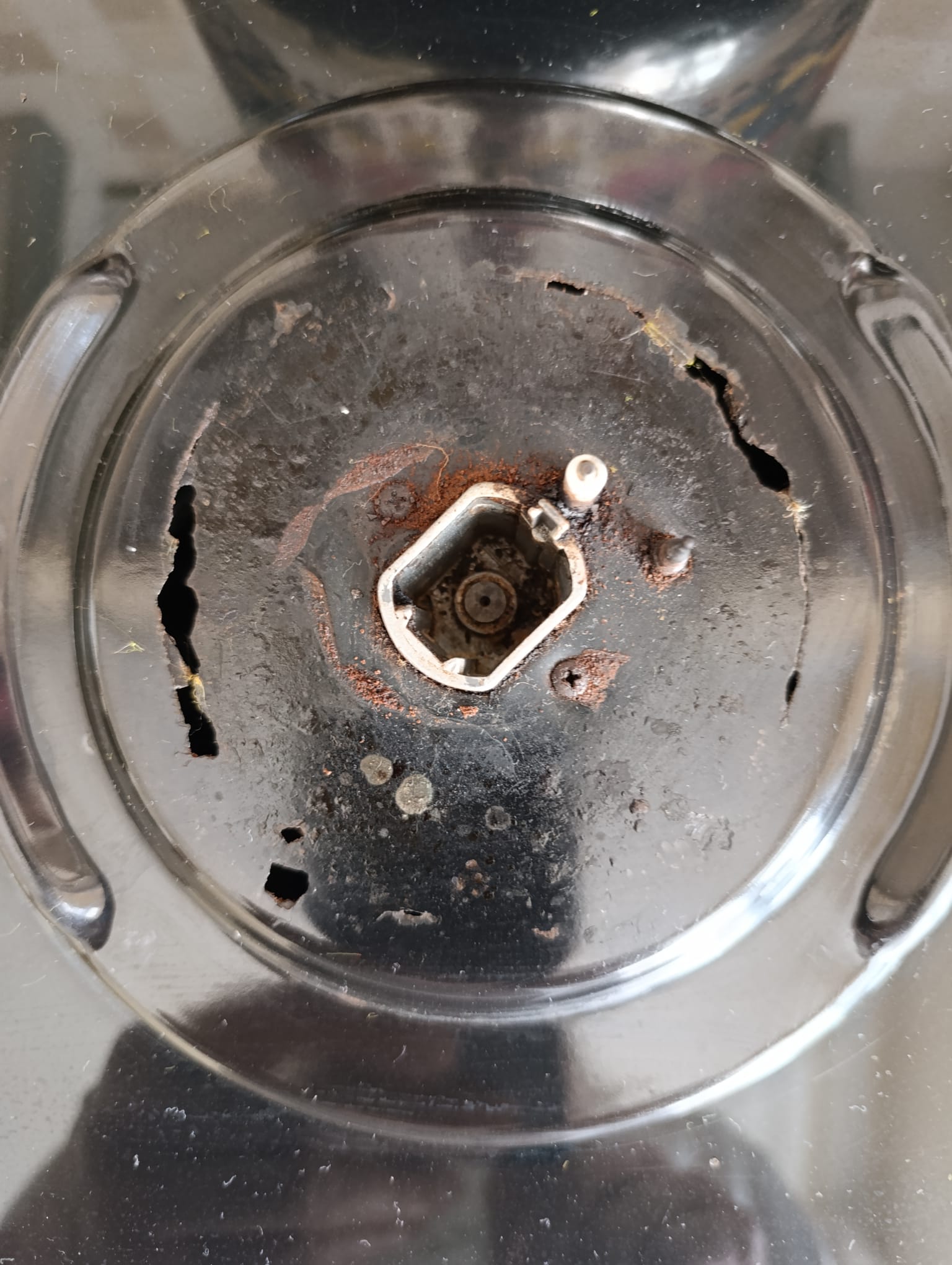

Merhabalar, iyi forumlar.
Mutfakta kullanmakta olduğumuz ankastre ocak gözlerinin altında bulunan saclarda çürüme ve delinme meydana geldi. Servis 4000TL istedi. Saclar üzerine 1mm kalınlığında alüminyum kestirip sacın üzerine vidalama yapsam olur mu.? Değerli ustalarımızın görüşlerini almak istedim.
Daha önce sosyal medyada benzer bir şey görmüştüm. Uzun süre ıslak kalmış herhalde. Panelin arkası boyasız olunca pas ilerlemiş gibi görünüyor.
Marka nedir, kaç yıllık?
Marka nedir? Krom kaplayarak malzemeden çalmışlar. Genellikle emaye kaplı ya da saf paslammazdan üretilmeli.
Ucuza sadece geçici çözüm olur. Aluminyum uygulaması için bölgedeki sıcaklık alu erime noktasını geçmemeli.
mutfak folyosuyla bölgeyi geçici kapatarak deneyin, sorun çıkarmazsa plaka ile değiştirin.
Marka dominox, 10 yıl olmuştur, gözlerin altı yani çürüyen yerler zaten emaye kaplama, zamanla sac üzerindeki kaplama emaye sıcağın etkisiyle sertleşip delinme ve sonra da çürüme yapıyor. Ocak camdan imalat.
hevesinizi kırmak istemem ama bunun tamiriyle uğraşmak için çok majör bir sebep olması lazım. (manevi değer gibi). dediğin şekilde sac kesilip tamir olabilir ama hiç estetik olmaz. 2. resimde bombenin dışında da çürüme var. onu sac da kurtarmaz. servis zaten yeni ocak parası istemiş. bu bir işaret olmalı:emindegil1:
