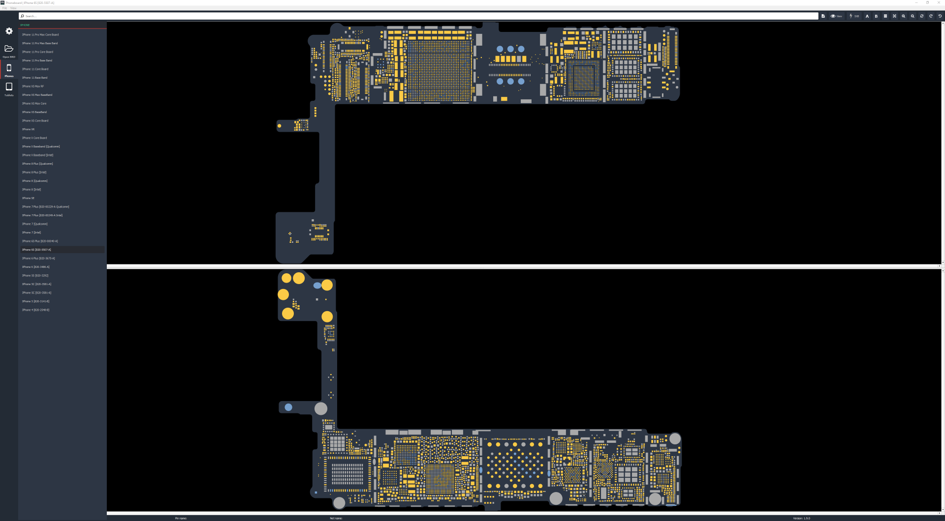

Geçtiğimiz hafta bizimkiler ziyarete geldi. Benim eski telefon (iPhone 6s) onlarda ve bazı sorunlar çıkmış. Cihaz yavaşlıyor ve ısınıyor. Termal kamera ile filan inceledim ama hangi bileşenin ne iş yaptığını filan bulmak zor oldu.
Normalde bilgisayar parçaları için fz uzantılı dosyaları açan Boardview diye bir program kullanıyorum. iPhone için fz dosyası bulamadım. PCB uzantılı bir dosya vardı ama onu da Altium'un lisansı bittiği için açamadım.
Bildiğim kadarıyla telefonlar için şemalar USB bellekte çalışan bir program aracılığı ile satılıyor.
Sonra ufak bir araştırma ile telefonun şemasını PDF olarak buldum. Bir de aşağıdaki Phoneboard programına denk geldim. Çok yeni telefonlar yok ama eski iPhone ve iPad'lerin şemasını bulmak mümkün.
Çok fazla tecrübem yok ama programı paylaşayım istedim.
Sercan bey tam olarak sorun nedir ? Ayarlardan pil sağlığına baktınız mı? iPhone için arıza çözümleri diğer telefonlara göre daha çabuk çözüm e ulaşıyor
Sorun (ısınma) pilde değil. Zaten telefonu aldıktan 2-3 yıl sonra hatalı üretimden dolayı Apple servisinde pili orijinali ile değişmişti. Boot ederken kısa süreli 70 derece civarında ısınıyor ama sonra ısı kayboluyor. Isınma işlemciden kaynaklanıyor ve normal dolduğunu düşündüm.
Doğru tespit ettiysem, sorunun birden fazla kaynağı var.
Birincisi değişen (çakma) ekran esniyor ve cihaz sapıtıyor. Bu durum zaman zaman kendi kendine birilerini arayıp, mesaj çekiyor ya da uygulama açmak şeklinde de beliriyormuş.
İkincisi ise tabii ki iOS'un kendindisi. İlk aldığımda süper hızlı internet gezintileri, uygulama kullanımı olan cihaz, aynı siteler ve aynı uygulamalar ile çok daha yavaş çalışıyor. Telefonu sıfırlayınca da durum değişmiyor.
Güncelleme ismi altında eskitme yapılıyor...
Dediğiniz gibi sorunun bir çok sebebi olabilir cep telefonları için düzenlenmiş power kabloları var batarya soketine takılıp güç kaynağına bağlanıp ne kadar akım çektiği gözlenip sonrasında termal kamera ile ısınan bölüm tespit edilip adım adım ilerlemek lazım bu arıza da seçenek çok olduğu için uğraştırıcı olacaktır. Yan sanayi ekranlar belirttiğiniz gibi kendi kendine dokunma ekranda titremeler ve dokunmatik te hissetmeme sorunlarına yol açarlar kısaca ısınmanın sebebi cihazın bir yerinde fazla akım çekimine yol açan bir kısa devre söz konusu olabilir. Termal kameranız olduğu için tespiti daha kolay olacaktır. Termal kamera olmasa çakmak gazı vs yöntemler denene bilir di. Bazen aşısı ısındığı tespit edilen işlemci ya başka bir entegreyi söküp kalıplayıp tekrar monte etmek sorunun çözümünde sonuç veriyor. Bu şekilde fazla akım çeken ısınan cihazların çözümü vakit almakta ve nokta atış şurası demekte biraz zor...
