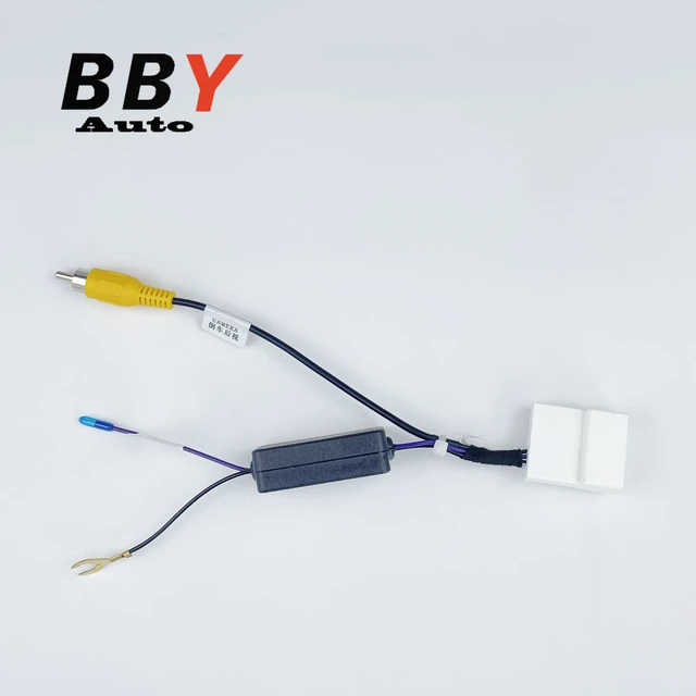

Merhaba, Toyota Auris 2013 active skypack aracıma carplay destekli multimedya taktım. Aracın orijinal geri görüş park kamerasının soketi uymadı. Onun yerine setle birlikte gelen başka bir geri görüş kamerası takmak zorunda kaldım. Aracın orijinal geri görüş kamerasını, multimedya ekrana nasıl bağlayabilirim?
Temel elektronik bilgim olmadığı için bir şeyleri kesmek istemedim.

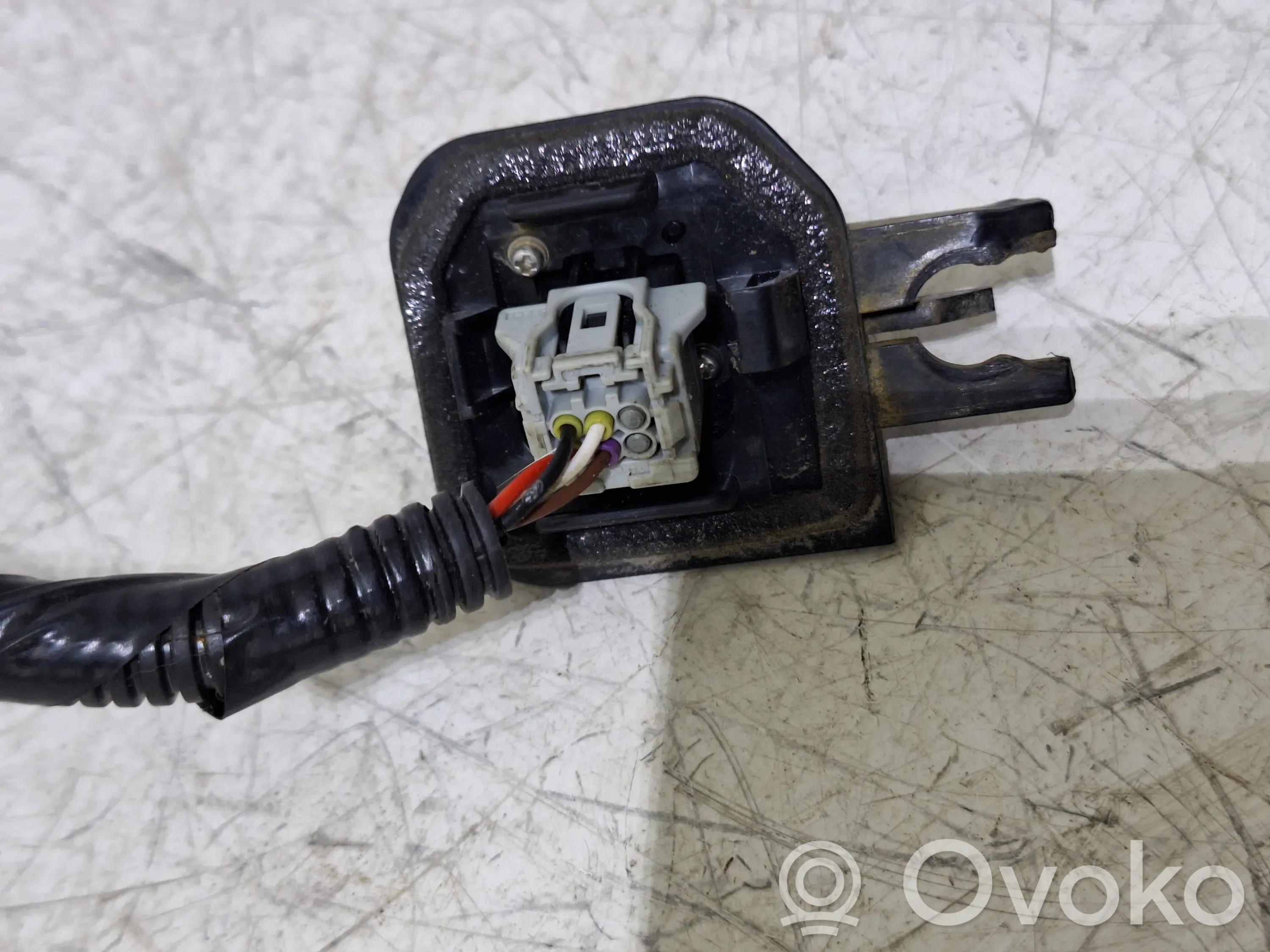

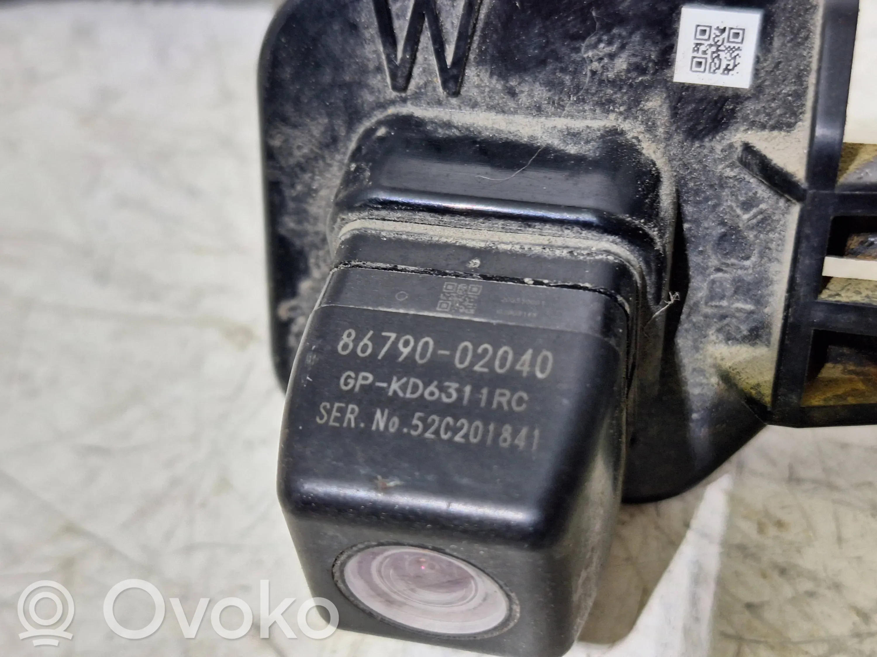

aynı araç bende de var ve genel olarak araçla ilgili nette pek içerik bulamıyorum.kamera bağlantı detaylarını araştırdım ama bulamadım. sadece orjinal kameranın resmini bulabildim. 4 kablosu var. ikisi besleme birisi video diğeri de ya geri vites voltajı yada video çıkışının şasesi olduğunu tahmin ediyorum.
çin sitelerinde çeşitli dönüştürücü koblolar var. bunlara bakabilirsin. bir de genelde kabloların üzerinde bir devre veya kutu bulunuyor. muhtemelen kamera 5v gibi bir voltajla çalışıyor. dönüştürücü kablo olmadan bağlamaya çalışırsan 12v verme.

orjinal kamera

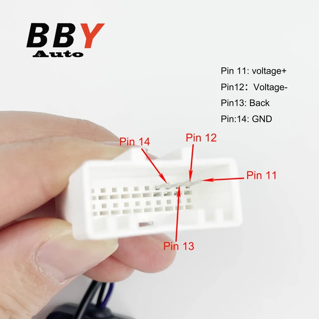

Çok teşekkür ederim sanırım aradığım ürün bu. Aşağı bir görsel ekliyorum sizce kamera bağlantısını bu kablo sağlıyor olabilir mi? Takılı olmayan boştaki tek kablo bu ve uyumsuz olan soket.

Auriste nasıl emin değilim ama araç orijinal kameraları genellikle 12 V ile çalışır. Anladığım kadarı ile +12, şase, video- ve video+ uçları var. +12 volt hatta olması lazım. Ölçülerek bulunur. Şase ise arabanın herhangi bir yerindeki şase ile devamlılık testi(buzer) ile tespit edilir. Geriye vid+ ve vid- uçları kalıyor. Bunları da yeni multimedyanın video girişlerine bağlamanın yeterli. Görüntü alamazsan uçları ters çevirebilirsin. Şase ile ölçüldüğünde bu uçlarda 0.8 ile 1.2 v arası değer görülmeli.
Düzeltme: vid- ile vid+ arasında ortalama 1 v okunacak.
muhtemelen o. pin saysı tutuyor ama linkteki görseldeki multimedya aynısı değil. . orjinal cihaz üzerinde arama yaparak nette bu konnektörün geri kamerasının olduğunu teyit edebilirsin belki.
konnektör oysa dönüştürücü kablo da şu olabilir.
Herkese merhaba tekrar, Aliexpress üzerinden aldığım dönüştürücü kablo geldi. Pinler uyuyor soket yerine oturuyor. Sadece "Camera" yazan kabloyu bağlayacak yeri bulduğum için onu bağlayabildim. Diğer "Back" yazan ve (sanırım topraklama için) kanca şeklindeki ucu ne yapacağımı bilmediğimden dokunmadım.
Arabayı geri vitese aldığımda, geri vitese geçtiğini algılıyor fakat "Camera" yazan sarı uç takılı olmasına rağmen multimedya ekranına siyah bir görüntü geliyor. Acaba hatam eksiğim nedir? Bana yardımcı olabilmeniz için size hangi bilgileri vermem gerek

multimetre ile mor ve siyah kablo arasındaki voltajı ölçer misin, kameraya besleme gerilimi gidiyor mu bakalım. mor kablonun üzerinde dc-dc dönüştürücü var benim tahminim. öncesi ve sonrasını ölç.
Merhaba, son durum olarak buraya da yazmak istedim. Beni aştı bi elektronikçiye götürüp dönüştürücüyü taktırdım. Herkese ve size desteğiniz için teşekkür ederim.
