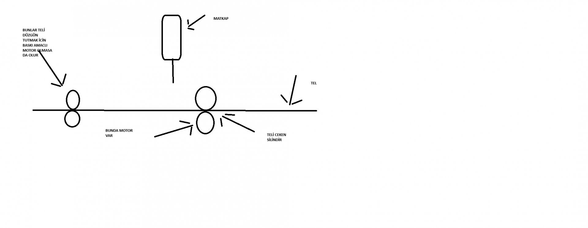

Delinen tel dogrusal olmak zorunda mi? Bir tane bobinden baskasina dogru cekilip onun uzerine sarilsa olmuyor mu? Bence oyle saga sola haeket eden, 4 matkapli karmasik sistem yerine asagida bir tane tel bobini olur, sistemin diger basinda da onu ceken baskasi olur. Hareket aralarinda da matkap inip deler. Bu cok daha kolay.
Baska bir fikirde iki tane silindir arasina sikistirilir tel. O cekip durur, matkap inip deler. BU epey basit olur.

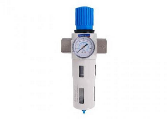

Gerekli kuvvet belli olursa, gerekli piston çapı ve basıncı hesaplayabiliriz. Yalnız hava debisi için bir bilene sormak lazım. Uçuk kaçık bir hareket yapmayacaksa 1/4" valfler yeter herhalde. Havalı çivi tabancası kullanıyorum 1/4" rekorlar bir sıkıntı yapmıyor, yetiyor. havalı somun sıkmalar da öyle.
Yalnız basınç regülatörlerinde debi önemli havalı somun sıkma bu regülatörü kullandığımda düzgün çalışmıyor, yeterli basınç ayarlanmasına rağmen.
Burada bir örneği var:
Verilere bakılırsa debi ihtiyacına göre regülatör seçiliyor ve rekor çapları da değişiyor.

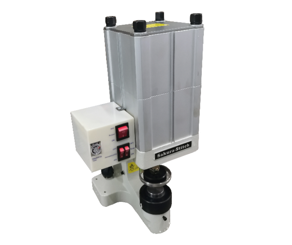

Yani ben bu basınç, piston işlerini hiç bilmeyen biriyim. İhtiyacımı ancak şöyle tarif edebilirim. 1. mesajdaki kuş gözü çakma aletini gördüyseniz, onun yaptığı işi yapacak piston. Bu aleti elle bastırıp geri kaldırmak taş çatlasın 3 sn sürüyordur. Bu seçeceğimiz piston sürekli çakma yapmayacak. Sadece komut geldiğinde 1 tane kuş gözü çakıp bırakacak. Buna göre bir piston, valf vs. seçmeliyiz.
Linkteki makine bu is icin 0.15 - 0.8 Mpa basinc uyguluyormus.
Bu linkteki makineye taklit edecek şekilde seçsen yeter, hızlı çalışmıyor madem debi mesele değil.
Working Pressure​
0.15 – 0.8 mpa​
Eyelet Attaching Pressure​
400 – 1900 kg​
8 barlık kompresörlerdeki regülatörler bu aralıkta basınç ayarı yapabiliyor. 8 bar'da 1900kg basacak bir piston hesaplayalım.
edit:
0,8Mpa=0,8*10^[SUP]6[/SUP] N/m[SUP]2[/SUP]
19.000N için piston alanı (m[SUP]2[/SUP] cinsinden) =19.000/800.000 = 0,02375 m2.
Çapı da = 0,1739 m çıkıyor. 17 santim piston mu olur? Makinenin fotoğrafına göre bunu basan piston çapı en fazla 11-12cm.
1900kg gerekmiyorsa piston çapı azaltılabilir.

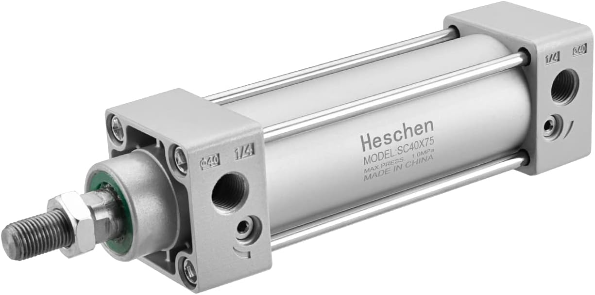

Örnek silindir.:
Bu 8 bar'da aşağı yukarı 628kg basmalı.
8bar=0,8MPa=800.000N/m2=80N/cm2.
Baskı kuvveti=P*A = 80N/cm2 * (10cm*10cm*3,14/4) = 6280N = yaklaşık 628kg.
Hesap yanlış değildir umarım.
