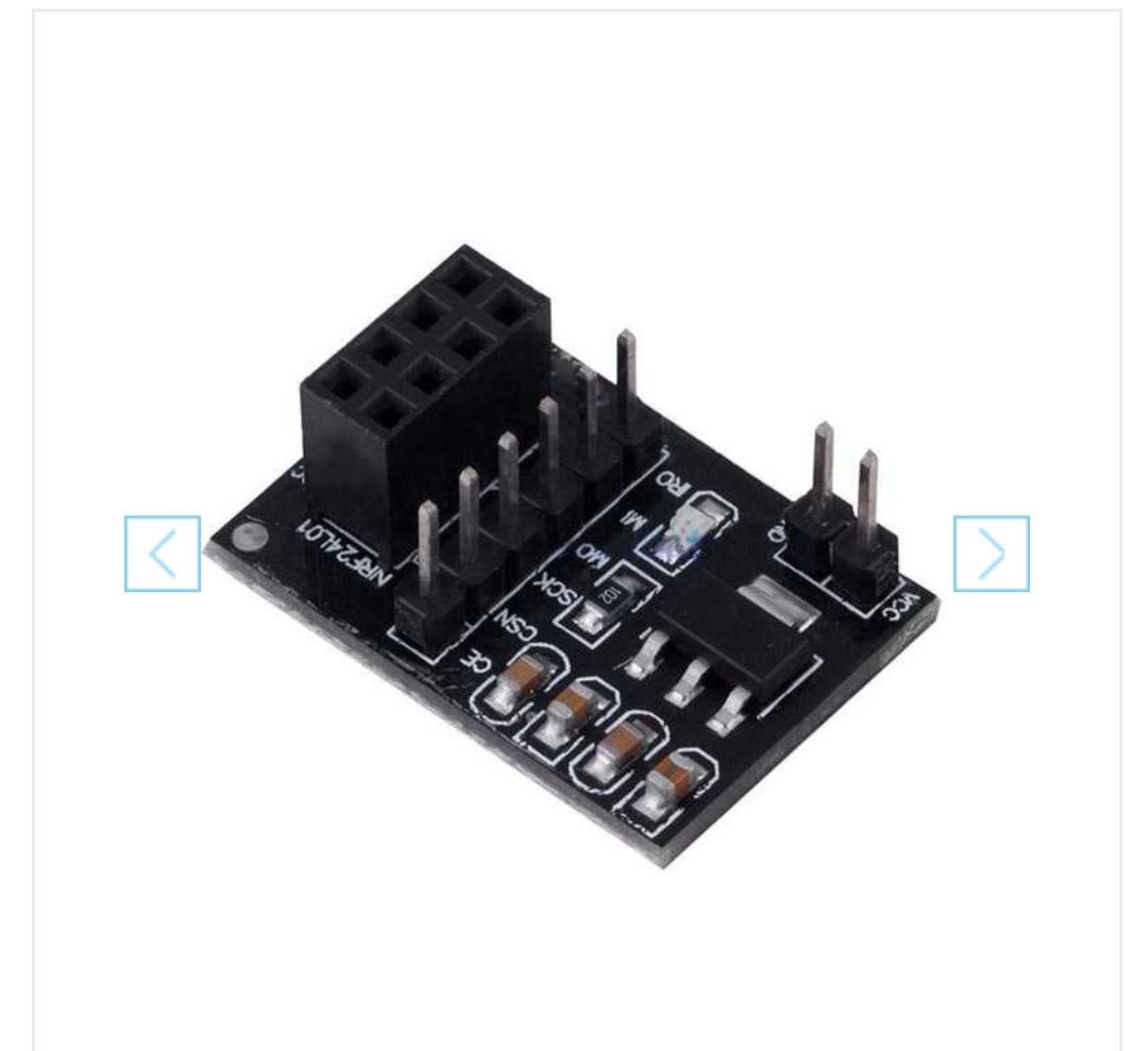

arduino kartı üstündeki 3v3 voltajı seri çevirici olan ch340 veya modeline göre ft232 bu çeviricilerin 3v3 seviyesinde sağlayabileceği akım çok küçük RF24 TX anında çekeceği akımı sağlayamaz.
Harici bir 3v3 regülatör kullanın (örn:1117 3.3) Ve rf24ün tam dibine 47uF ve 100nF kapasitör kullanın.
hocam merhaba, elektronikten pek anlamıyorum kusuruma bakmayın. Ancak nladığım kadarıyla bir voltaj adaptörü kullanmam gerekiyor. resimdeki adaptörü kullansam sorun çözülur mü?
hocam merhaba, elektronikten pek anlamıyorum kusuruma bakmayın. Ancak nladığım kadarıyla bir voltaj adaptörü kullanmam gerekiyor. resimdeki adaptörü kullansam sorun çözülur mü? 30469 eklentisine bak
evet sorun olması muhtemel başlıklardan birini elemiş olursunuz.
rf24 biraz sorunlu bir rf modül bir süre uğraştıktan sonra yeterli verimi alamazssanız farklı modüllere geçmenizi tavsiye ederim
teşekkürler hocam, peki videoda hiçbir sıkıntı olmadan çalışan devre neden bende sıkıntı çıkarıyor? tamamen aynısını kopyaladım
