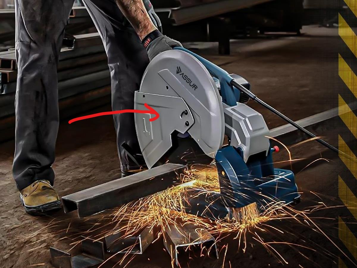

Taşın önünü kapatan kırmızı okla gösterdiğim kapak satılan üründe görünmüyor. Paket içeriğinde var mı?
Hayır ustam yoktur iki yıl garantili dedi belgesi dahi içinde yok bendeki prch yazdığına göre çin malıdır üstad wat (güç) makinanın neresinde yazar acab? Sosyal medyada paylaşmıştı aldım adam sahtekarın teki çıktı makinayı aldım gündermeseydi neyapardımki bana dedi hediye olarak bir traş makina vereceğim kargo bana ait dedi yalancı çıktı bunları hiç birtanesi gerçekleştirmedi sahtekar düzenbazın tekiydi
