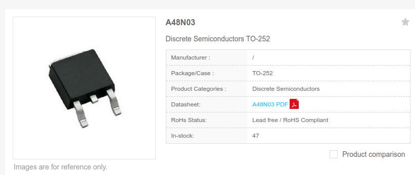

Yaklaşık olarak 10-12 yıl önceki anakartım. İlk zamanlar pilini değiştirmeme rağmen saati unutuyordu. Şuanda hiç görüntü vermiyor.
Tamamen boş vaktimi değerlendirmek ve tecrübe edinmek amaçlı bunu tamir etmeye çalışacağım.
Eğer çalıştırabilirsem uzay kasa linux sistem kuracağım.
İlk enerjiyi verdiğimde bios pili yanındaki 2 tane elemanın çok ısındığını fark ettim. Pilin yanında olmaları ve çok ısınmaları bana saati bu yüzden unutuyor olabileceğini düşündürdü ve bu elemanlara yöneldim. Elemanlar üzerinde A48N03 yazıyor ama internette en ufak bir bilgi bulamadım. Komponent tester ile ölçtüğümde ise aşağıdaki değerleri gördüm ama hala bunlar sağlam mı değil mi emin olamıyorum. Birinde hiç akım göstermezken diğerinde 17mA akım gösteriyor.
Selam. Bu elemanlar Mosfet ve ısınması normal. Mosfet olarak sağlamlık kontrolü yapınız. Arıza başka yerde de olabilir. Kolay gelsin.
Gün içinde testlerini yapacağım.
Gücü verir vermez bir kaç saniye içinde ateş gibi oluyorlar. Üstelik işlemci ve köprülerde de hiç ısınma yokken. Bu bana anormal geldi. Sağlamlarsa geri takıp içlemci çevresindeki mosfetleri kontrol edeceğim.
Mosfetleri test ettim. arızalı değiller. Ama ceyranı verdiğim anda el değmeyecek şekilde yanıyor ikisi de.
Ana kart üzerindeki bütün mosfetleri tek tek elledim. Hiç biri ısınmıyor. Hatta işlemci de ısınmıyor. Sanırım bütün mosfetleri tek tek söküp ölçeceğim.
