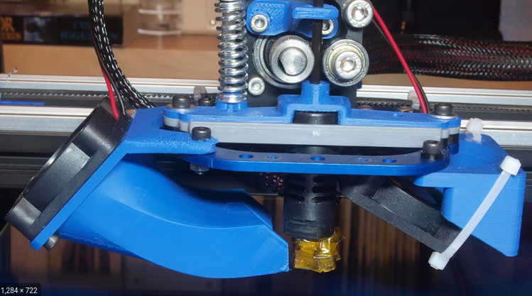

Benim 3d yazıcının kafasına iki tane soğutma borusu yapacağım. Birisi super volcano hotend için diğeri de normal hotend için. Boru L şeklinde olacak ve alt tarafında 2 mm gibi bir yarık olacak. Üst tarafa da salyangoz fan olacak ve yüksek hızda hava üfleyecek. Özellikle super volcano (çok akıtan) hotend kullanınca hava akışının çok yüksek olup iyi soğutma yapılması gerekiyor, o yüzden dirsek yerine normal kıvırma daha randımanlı olur herhalde hava direnci açısından ne dersin?
Genelde soğutma fanı için millet plastik aparatlar yapıyor ve fanı doğrudan nozulun oralara bir yere bağlıyorlar. Etrafı tamamen açık olan Ender gibi makinalarda bu sorun olmuyor. Ama benim makinada X ve Y eksenlerinin ucunda makinanın kasası var ve fan böyle bağlamak çok büyük X ekseni kaybına yol açar. Fanı öne koysam Y ekseni kaybına yol acak. O yüzden benim fanı üst tarafa koymam lazım ve havayı da 10 mm lik bir bakır boru ile nozulun olduğu yere ulaştırmam lazım. İyi bir salyangoz fan kullanırsam yeterince hava akışı elde ederim herhalde.

Genelde soğutma fanı için millet plastik aparatlar yapıyor ve fanı doğrudan nozulun oralara bir yere bağlıyorlar. Ama benim makinada bu çok büyük X ekseni kaybına yol açar. Fanı öne koysam Y ekseni kaybına yol acak. O yüzden benim fanı üst tarafa koymam lazım ve havayı da 10 mm lik bir bakır boru ile nozulun olduğu yere ulaştırmam lazım. İyi bir salyangoz fan kullanırsam yeterince hava akışı elde ederim herhalde.
17594 eklentisine bak
Abi 2 adet laptop soğutma fanını yan yana bağlayıp çıkan havayı borudan geçirirsen etkili olur diye düşünüyorum.
Büyük ağızlı salyangoz fandan çıkan havayı o çapta borudan geçirmek için epey daralan bir geçiş yapman lazım buda sürekli çarpıp akış hızı azalan hava demek.
Laptop fanlarında çıkış ağzı çok daha dar olduğu için 10mm boruya geçişte kaybın daha az olacaktır.
