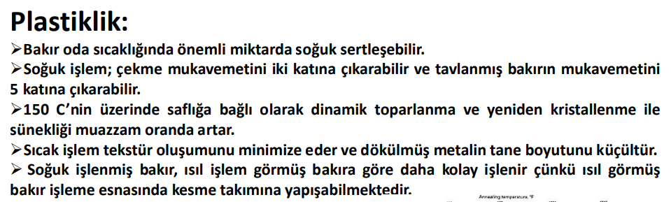

bu boruda ya üretimden ya da sonradan olma gereksiz bir sertlik var. belki de saflık problemi var çünkü klimacıların kullandığı boruların bükme koluyla o hale gelmesi çok zor. yay ile zaten keskin büküm yapılmaz ama makinanın da kırması garibime gitti.
şu kaynağa göre ısıtıp yavaş soğuttuktan sonra tekrar denemekte fayda var.

Evet bence de bu hurda bakır. Kangallarda bu sorun muhtemelen olmaz ama onları da düzeltmek çok zor. Ben L gibi boru yapmam lazım, L nin uzun tarafı düzgün olmalı çünkü bir ray içinde aşağı yukarı kaydırılarak tam nozul ucuna denk getirilecek. Isıtarak deneyeceğim ama.
