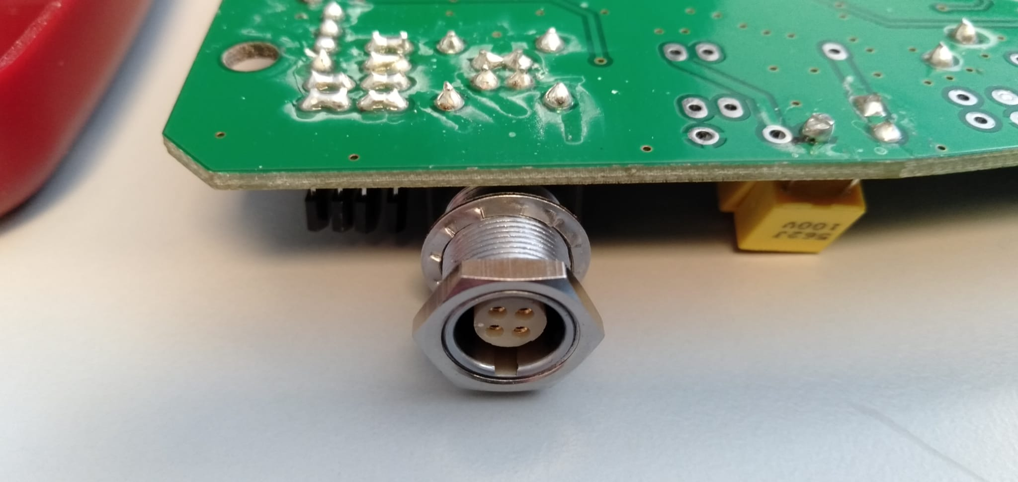

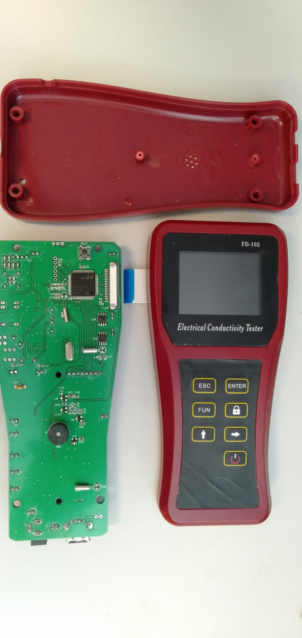

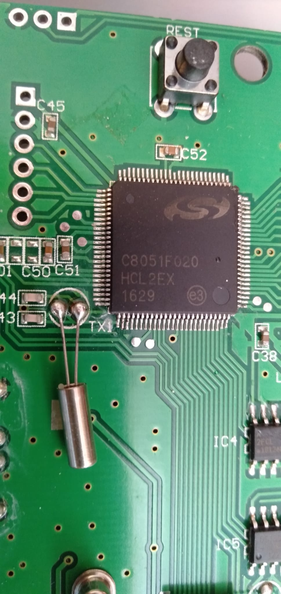

Bakır alaşım ve iletkenlik yoğunluğunu ölçen şöyle bir dandik alet war.
AliExpress

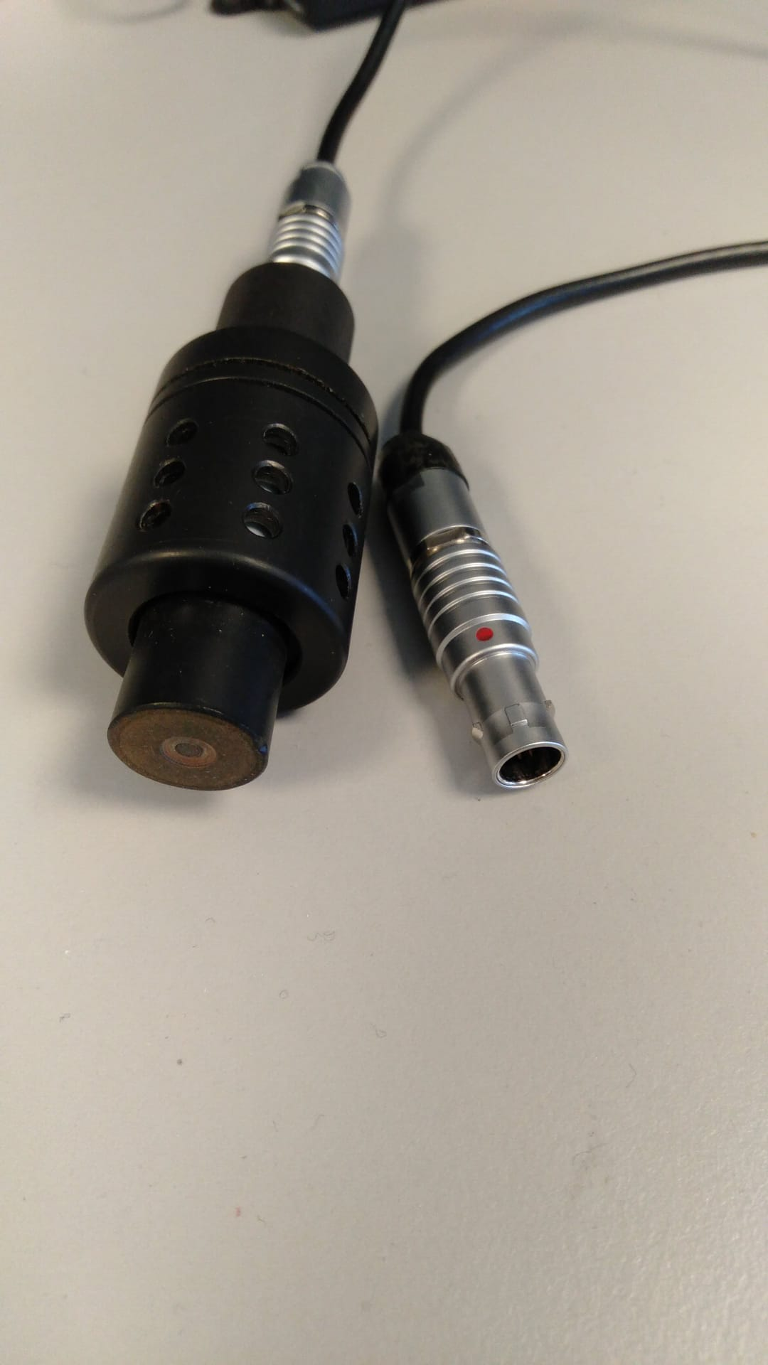

Bir kaç senedir kullanılıyordu. Durup durduk yerde sensor Prob hartası vermeye başladı.
Probda da bozulacak birşey yok ve zaten iki ucu olan klasik bir bobin sadece.
Kablo ölçüldü problem yok.
Fotoğrafları ektedir.
Bir Fikri olan warmı?

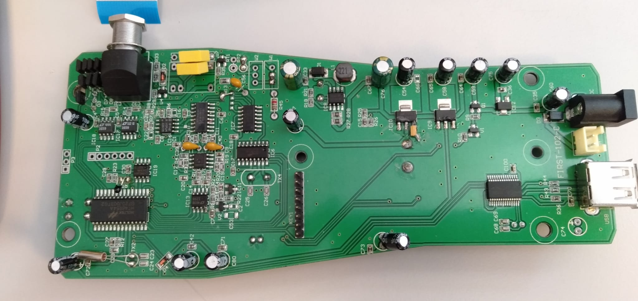

7.2V lipo batarya, 8051 işlemci,
Holtek A/D Type 8-Bit OTP MCU HT46R54 Datasheet
Holtek Enhanced I/O Type 8-Bit OTP MCU HT48R063B Datasheet
LTC1659 12-Bit Rail-to-Rail Micropower DAC DataSheet
Atmel 24C64 EEPROM,
4053 7474 ve iki adet opamp barındırıyor.
3 İşlemci ihtiva ediyor. ikisi Bir defa programlanan birşey.
8051 sanırım eepromdan yürütüyor olmalı programını.

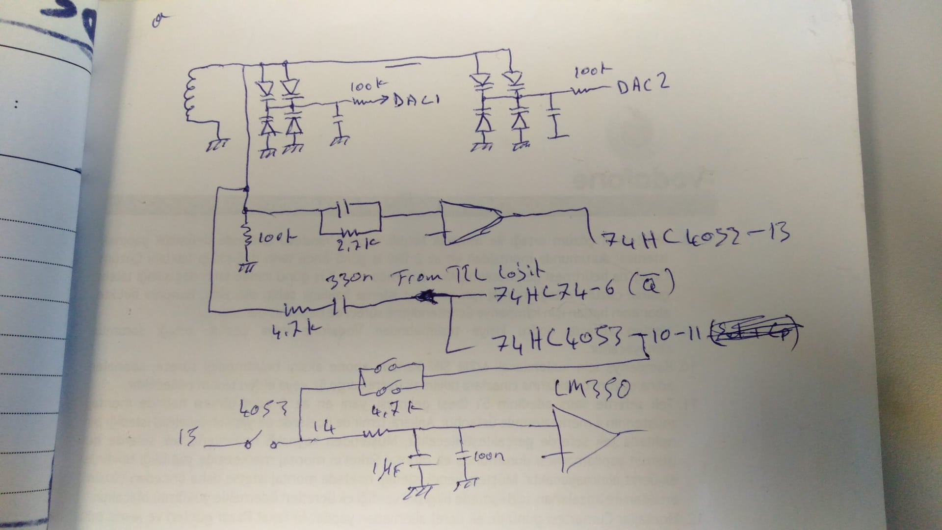

ilginç olabilecek bir ayrıntım ise 8 adet diyot war. garip bir köprü gibi. Tam şemasını çıkaramadım. Ancak Prob bobinine direk bağlı gibi sanki.

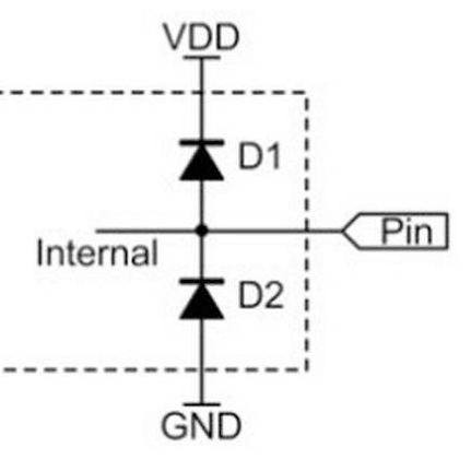

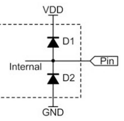

Bahsettiğin diyotlar acaba clamp diyot olabilir mi? Genelde aşırı ve düşük gerilim koruması için kullanılırlar.

Eğer arıza girişteki opamp'lerde değilse, muhtemelen MCU nun ADC girişi arızalanmıştır. O girişte clamping diyotlar var, eğer ESD'ye maruz kaldıysa veya ani manyetik alandan geçtiyse prob, clamping diyot kısa devreye düşmüş olabilir.
Muhtemelen EEPROM'da ölçüm verileri saklanıyordur ve program kodu işlemcilerin içerisindedir.
Ölçüm verileri değilde değişik config kayıtları yapılabiliyor.
İstediğiniz setup a göre ölçüm şansı getiriyor o da.
Yalnız 3 CPU ne iş onu pek anlamış değilim.
8051 için birde rom aradım ama bulamadım devrede.
Bir de listelediğin işlemcilerin hiç birisinde USB özelliği yok. USB tarafını nasıl halletmişler merak ettim. Yoksa USB jack var, ama UART sinyali mi çıkıyor ve bir UART/USB dönüştürücü ile mi PC'ye bağlanıyor? Ürünün açıklamalarında da hiç USB ibaresi yok.
8051 üzerinden Prolific PL2303 ile halletmişler.
Sanırım UART a çeviriyor USB yi.
yapılandırmayı da verilere ilave olarak saklayabilir. Ürün açıklamasında 1000 tane değer saklar diyor. float sayı saklasa 4000 byte eder. EEPROM 4096 byte, yapılandırma için 96 byte'lık yer var :)
2. bir Flash Eprom/Memory gördüm ama webteki kaynaklarda dökümanlarına erişemedim.
ATMLH812 diye bir çip.
1000 değeri buraya kaydediyor olabilir. RTC nin hemen üzerinde yer alıyor.

Sanırım varaktör diyotmuş. Anlamadım ne iş. Tersine mühendislikle biraz açık etmeye çalışacağım. Paralel bağlanmasının sebebide sanırım Paralel rezonansta 60kHz için istenen kapasiteyi sağlamak amaçlı olmalı. Anlıycaaz.
1SV149 Toshiba ürünü imiş.
Kabaca Bobin sensor devresi şöyle bişey.
