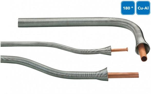

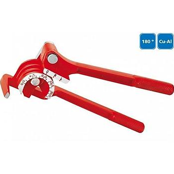

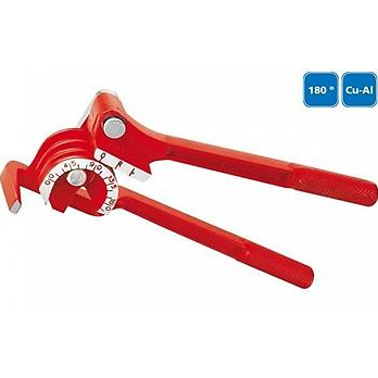

Bakır boru bükme aparatı, nasıl birşey almalı?
Daha bilinen bir sitede yok mu abi?
sitehırdavat diye bir online satıcıdan yukarıdaki videoda görünen bükme pensesi ve spiral yayı aldım. İkisini de deneyeceğim. 10 mm bakır boruyu da n11 den alacağım.

Piyasada metrik bakir boru varmi bilmiyorum. mm olarak satılan borular inch borudur muhtemelen dış ölçüsü alınıp mm olarak yazılıyordur.
Doğalgazcılarda oluyor bükme aleti.(bakır döşeme yapanlarda. Ama sana o kadar hassas gerekmiyor. Uygun çapta bir daire cismin etrafında elle bükülebilir. Bükeceğin çap nedir?
Çap çok kritik değil. Alet olmadan bükülünce boru büküm yerinde yassılaşıyor, bunun olmasını istemiyorum, çünkü hava akışını azaltacak. Bana çok iyi hava akışı lazım.

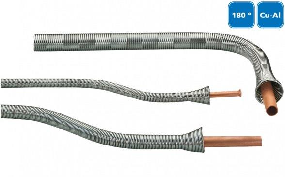

O zaman sizin işinizi en iyi yay çözecek.
Aslında youtube'da hem borunun içine giren yay hem de dışına giren yaylar gördüm. İçeri giren yay aslında çok daha iyi olurdu çünkü ezilmesi çok zor, ama öylesini Türkiye'de bulamadım. Bakalım gelince deneyeceğim.

Önce yay ile deniyorum, ama elle bükülebilecek gibi değil. Borunun et kalınlığı 0.5 mm ama genede bükemiyorum.
