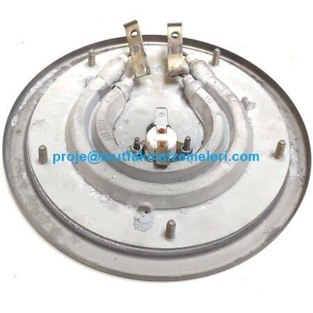

Bu sistemin bir farklı versiyonu daha var. Bu versiyonda rezistansin altında ikinci bir termostat var ve gövdeye sabitlenmiş durumda. Bu termostat sıcak tutma rezistansina seri bagli. Set sicakligini hatırlamıyorum ama 95°C olması yeterli. Bu şekilde içerideki su hazenesi doluda olsa minimum da olsa su sicaklik kontrolu ile ısınacak. Hazne doluysa daha çok çalışır hazne boş ise daha az calisir.

Evet iki modda da suyu kaynatıyor.
Zaten şimdi ölçüyorum rezistansı, kaynatma modunda da normal modda da 320 Ω Sanki bunda bir arıza var gibi ...
Omajlar eşit olmaması lazım.
Siyah plastik altında bimetal ve kontaklari olmali. On off konumunda konum değiştiriyorlar mi kontrol edilmesi lazım.
Birde faz girişten nötr e doğru devre takibi yapabilirsen rezistanslar termostat atınca seri mi paralel mi bilmemiz gerekir. Ona göre yöntem belirlemek gerekecek.

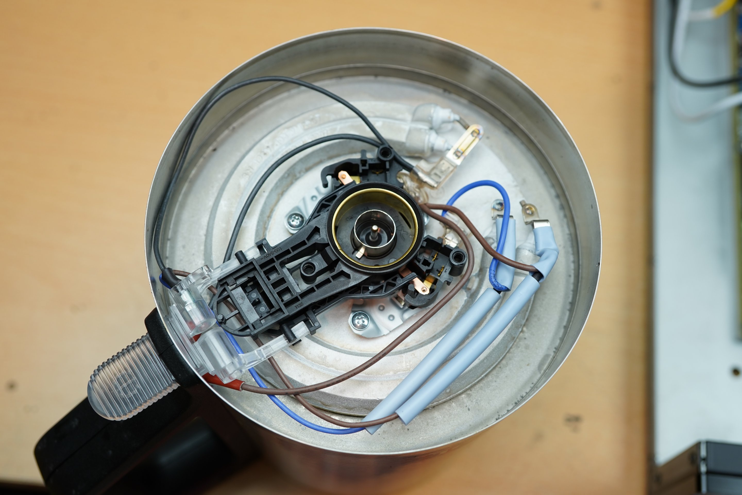

Alt switch'i açınca iki rezistans seri bağlı. Üst switch'i ölçüyorum hep 284 Ohm. Bir tarafta kısa devre olmasını beklerdim ama değil. Belki de gövdenin içinde görünmeyen bir kapasitör vardır, üst switch açılınca kapasitör üzerinden paralel bağlanıyor olabilir rezistanslar.
Bu kısmı hatırlayamadım. Bana da tamir için gelmişti. Bendeki sorun üst switch içteki kontaklari erimisti. Düzgün gecirmiyordu. Anahtarın yenisini aldım taktım düzeldi.
Nette bakayim şeması varmi.
üstteki switche buhar termostatı deniyor. görevi su kaynadığında çıkan buhar ince bi kanaldan bu switch içinden geçiyor ve atması sağlanıyor. bu meret su buharıyla fazla yakın çalıştığı için kolay bozuluyor. bazen mekanik olarak atmıyor bazen de atsa bile kontaklar ayırmıyor. genelde çaycılarda ilk bozulan parça bu olur.
kaynatma düğmesine basılıyken iki rezistans birlikte çalışıyor, paralel bağlı. kaynayıp attığı zaman güçlü olan devreden çıkıyor, sadece sıcak tutma kalıyor. direk fiş ten ölç omajı, düğme basılıyken ve atmışken aynı ölçüyorsan bozuktur o anahtar. bu aletleri max çizgisi üstünde doldurursanız buhar girmesi gereken o delikten su girip bozuyor o anahtarı.

@czorgormez in söylediği buhar termostatı neymiş diye araştırınca, bir video da bu termostat buhar olduğu sürece devreyi açık (akım akmıyor) modunda tutuyor buhar azalınca (içerisi nisbeten soğuyunca ) tekrar büyük ısıtıcıyı devreye alıyormuş.
Burdaki arıza açma kapama yapan kontakların yapışması.
