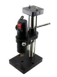

3d yazıcıdan stand bastırmıştım gravür için sorun yok ama 1mm uç yalpa yapıyor karbür PCB uç seti alırsam yalpa olayını çözebilirim diye düşünüyorum doğru bir fikir mi sizce ?

Ya matkapta eğrilik var ya da mandren yalpalıyor.
İkisini de kontrol etmelisiniz.
3mm arkalı matkap setleri fena değil ama biraz
pahalı. Kırılınca canınız acıyor. :moruk1:
Bir zaman 0.7mm matkap almıştım. Tanesi 2€ idi.
Köreldiler ama hala kullanıyorum.
Çok 0.7 ve daha altını tezgâh olmadan kullanmayın.
En azından ben beceremiyorum.
Elimde bundan var ama titreme yapıyor, biraz
büyük bir tezgâha geçme niyetim var...
Şundan kullanıyorum
Hmm senin sütun da plastik. Oradan da titreşim yapar bu.
Abi param kalmadı he valla 0'ım şuan ona göre ne yapabilirim :dusun1: :katil1:
Para çok az ise, o parayı en iyi şekilde değerlendirmen lazım. Olmayacak bir şeye yatırırsan otomatikman ziyan etmiş olursun. Senin bu mevcut düzenek ile 1 mm nin altına inmen zor.
Şunu yaparsan iyi sonuç alırsın. Üzerinde hazır araba olan kısa bir lineer ray al. Mesela 200 mm ray, üzerinde de araba. Ray ölçüsü de 15 mm yeterli. Böylece çok düzgün, boşluksuz ilerleyen, ve üzerine bağlayacağın bir aparatı da sımsıkı tutan bir sütunun olur.

Sen araba ve rayı al. Sonra da elindeki dremel aletinin bağlantı boynunun çapını ver. Arabadaki deliklerin de ölçülerini verirsen ben sana aluminyumdan güzel bir aparat yaparım. Foruma da güzel bir konu olur :)
