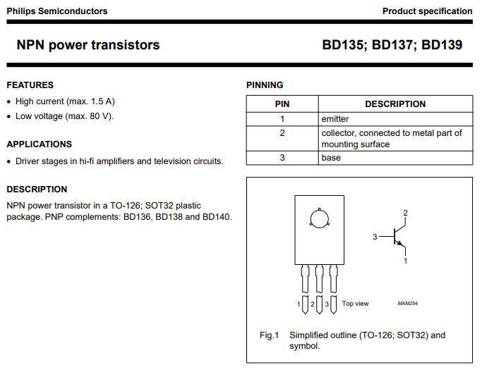

Henüz yeni opamplarım gelmemiş olsada bu gün güç kaynağımdaki transistörlere bakmaya karar verdim.
Devremdeki Q9 numaralı BD139 transistör ile başladım işe. Bacaklarını doğrulamak için netten rastgele bir datasheet açtım.
Karşıma ST'nin datasheet'i çıktı.
Resimden de görüleceği üzere 1.BASE, 2.KOLLEKTÖR, 3.EMİTER
Kendi şemamam baktım 3.BASE, 2.KOLLEKTÖR, 1.EMİTER
Acaba dedim KiCad'e yanlış mı eklediler transistörü?
Emin olmak için netten ONSEMİ'nin datasheet'ini açtım. Burada 3.BASE, 2.KOLLEKTÖR, 1.EMİTER
İki datasheet de farklı bacaklar. Eniyisi bd139 transistörü değiştirmek dedim ve elimdeki bd139 transistörlere baktığımda NXP marka olduklarını gördüm.
Sonra bir sıkıntı olmasın diye NXP'nin datasheet'ini de açtım. Onda da 3.BASE, 2.KOLLEKTÖR, 1.EMİTER şeklinde belirtilmiş.
NXP marka benim çizdiğim şemya uyuyor diye gönül rahatlığıyla taktım.
Sonra çıkardığım bd139'un markasını merak ettim. Üzerinden ST yazısını zorda olsa okudum.
"Heee" dedim. "Demekki ben şemayı NXP ye göre çizip ST transistör takınca bacakları uymamış. Büyük ihtimalle sorun bundan kaynaklanıyordu" dedim kendi kendime.
Sonra bu ST'nin bacaklarını tespit etmek için multimetre ile ölçtüm. O da nesi? 3.BASE, 2.KOLLEKTÖR, 1.EMİTER
ST transistör ile ST Datasheet birbirine uymuyor.
Sonuç olarak transistörü çöpe atıp bütün bu karmaşadan kurtuldum. Umarım birdahaki sefere BD serisi transistör alırken ST den uzak durmam gerektiğini hatırlarım.
