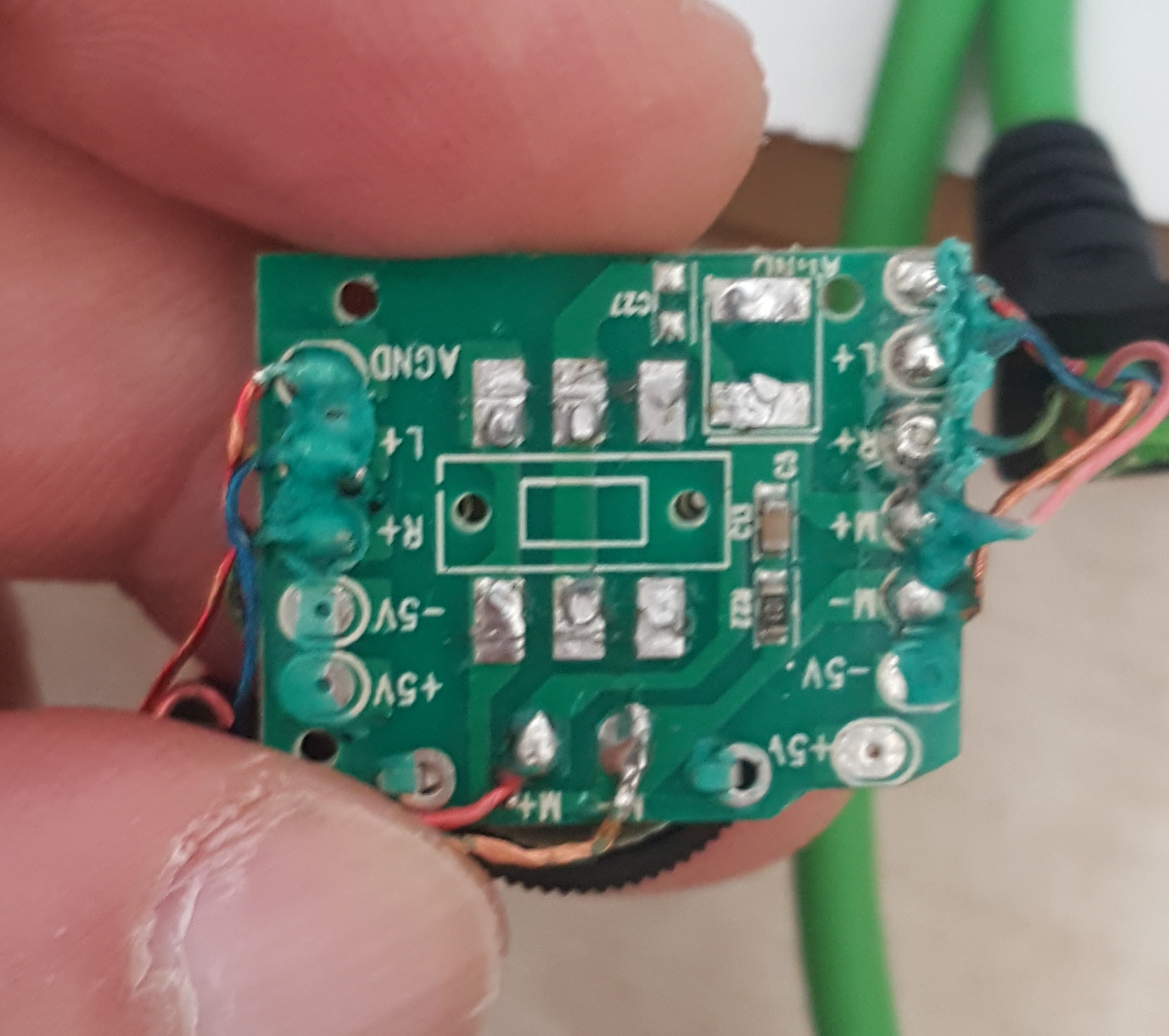

Bir arkadaş ucu kopmuş diye hp pavilion gaming headset 400 model bir kulaklık getirdi.
Kulaklıkta 4 boğumlu 3,5mm jack kullanılmış. Aldım yenisini taktım ve benim telefonda denedim. Kulaklıkta ses var mic çalışmıyor.
Arkadaşın telefona taktım, ne kulaklık çalışıyor ne mic.
Şimdi tekrar söktüm kumanda kısmına yoğunlaştım.

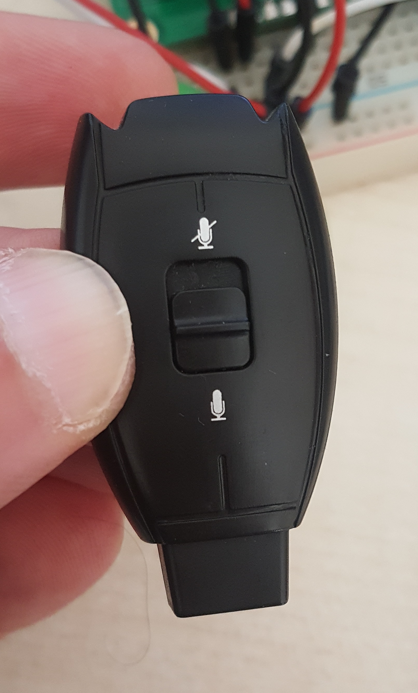

Kumandanın üstünde mikrofonu açıp kapatan switch var.
Multimetre ile kontrol ediyorum mikrofonun şasesi ve canlı ucu kumanda da hiç beklemeden direk kulaklığa kadar gidiyor.
Switch'in fonksiyonu yok yani. Sonra baktım üzerinde 100uF tantal kondansatör filan var.

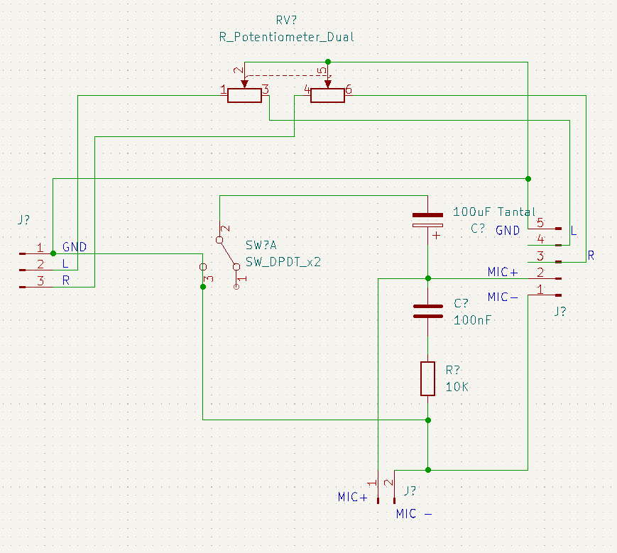

İncelemelerim hiç kafama yatmadı. Bende şemasını çıkardım.
Bu şemaya bakarak "Saçmalamışlar" yada "Doğru yapmışlar, sen anlamamışsın" diyebilecek biri var mı?

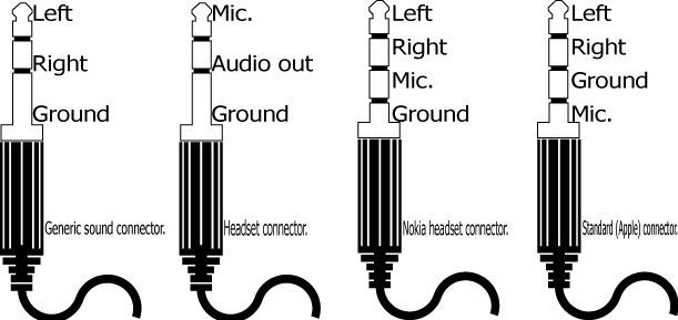

switch kapandığında mikrofona paralel 100uf kondansatör bağlıyor. mikrofon kapatma olayı bu şekilde oluyor herhalde. ses gelmeme olayı gnd nin hangi boğumda olduğuyla alakalı olabilir. nedendir bilmiyorum 4 bğumlularda iki çeşit oluyor.

16206 eklentisine bak
Evet bende 4 boğumluların yanlış çeşidine denk gelmişim. Ben soldaki 4 boğumlu gibi yapmıştım çalışmadı.
Şimdi sağdaki 4 boğumlu gibi yapınca çalıştı.
Kablolar direk bağlı olmasına rağmen kondansatör nasıl etkiliyor da kesime götürüyor acaba?
Birde ne gerek var onu anlamadım. Ekstra kondansatör ve direnç masrafı yapılmış. Switch zaten kendi başına anahtar. Bağla uçları bitsin gitsin.
Acaba parazit engelleme filan mı yapıyor. Valla çok merak ettim şimdi. Bunu bir bilginin yorumlaması lazım :D

Mikrofonu açık devre yaparak kapatsaydı kaynak cihaz o uzun kabloyla çervereden enterferans alırdı. Direk Kısa devre de yapmak doğru değil demek ki. O yüzden kondansatör bence.

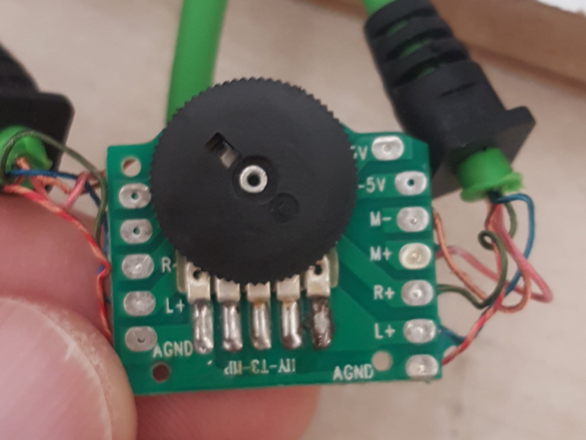

Benim kumanda kısmında kulaklıktan kumandaya gelen kablolarda bir sorun yok. Jack girişinden gelen kablo kumandadan koptu. 5 kablo var 4 tanesi tam lehim kısmından 1 tanesi ise kablonun tam bitiş kısmından koptu. Aklımdaki problem kabloları lehimlemek için kabloyu uzatmak gerekir mi? Aynı kablodan bulmama imkan yok. Başka bir kablo ile uzatılıp yapılabilir mi?
Bu kablolar çok cins kablolar. Çok dikkatlice uçlarını kazıyıp benim yularıda paylaştığım resimlerden renklerine bakarak doğru yere lehimlersen çalışır diye düşünüyorum.

Kulakliktan kopan jack i incele bence. Icinde pasif eleman olaiblir. Bazilarinda direnc oluyor orada mic oldugunu takildigi sisteme haber etmek icin.
