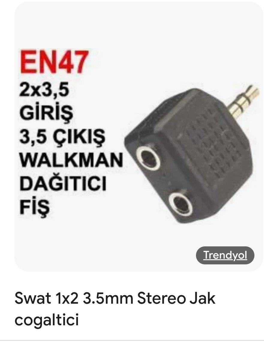

Bu resimdeki 2 giriş 1 çıkış. Bunun tersi de vardır kesin.

Aynı sinyali iki ayrı kulaklığa paylaştırınca zayıflayıp yetersiz hâle gelir mi sorusu dursun bir kenarda...
Eğer dişi yuvalar da stereo ise, bu aletin tersi değil de kendisi değil mi gerekli olan?
2 x Giriş, 1 x Çıkış sözü yanılttı galiba sizi.

Valla her şey olabilir. Yoğun çalışıyorum. Yeterince kafa yoramıyorum. :)

Ustam bu caihazın özelliği basit paralel bağlama. Başka cihazlardan sökülen jaklar da paralel bağlanıp böyle çoklu çıkış yapılabilir.
Ancak benim derdim bilgisayardan ayrı çıkışlardan ses alabilmek. Örneğin bir kulaklığım usb ile bağlanıyor diğeri resimdeki gibi audio jak ile. Ayrı ayrı ses alabilmek istiyorum.

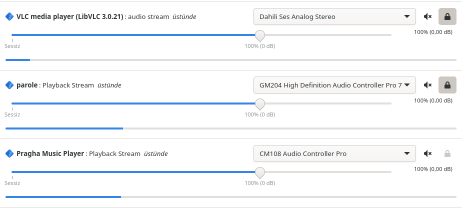

Fedora - XFCE4 kullanıyorum. Klavyenin ses çıkışı, pc ses çıkışı ve monitörün ses çıkışını aynı anda farklı programlar ile kullandım. Üç farklı sesi duydum.
Linux bir kez daha farkını ortaya koyuyor. Ancak maalesef ki microsoft kölesi olarak yaşamaya devam ediyoruz...
Windows da yapılabilir bir şey. Sound mixer de app volumeleri seçerken çıkış kaynaklarını da değiştirebiliyor olman lazım

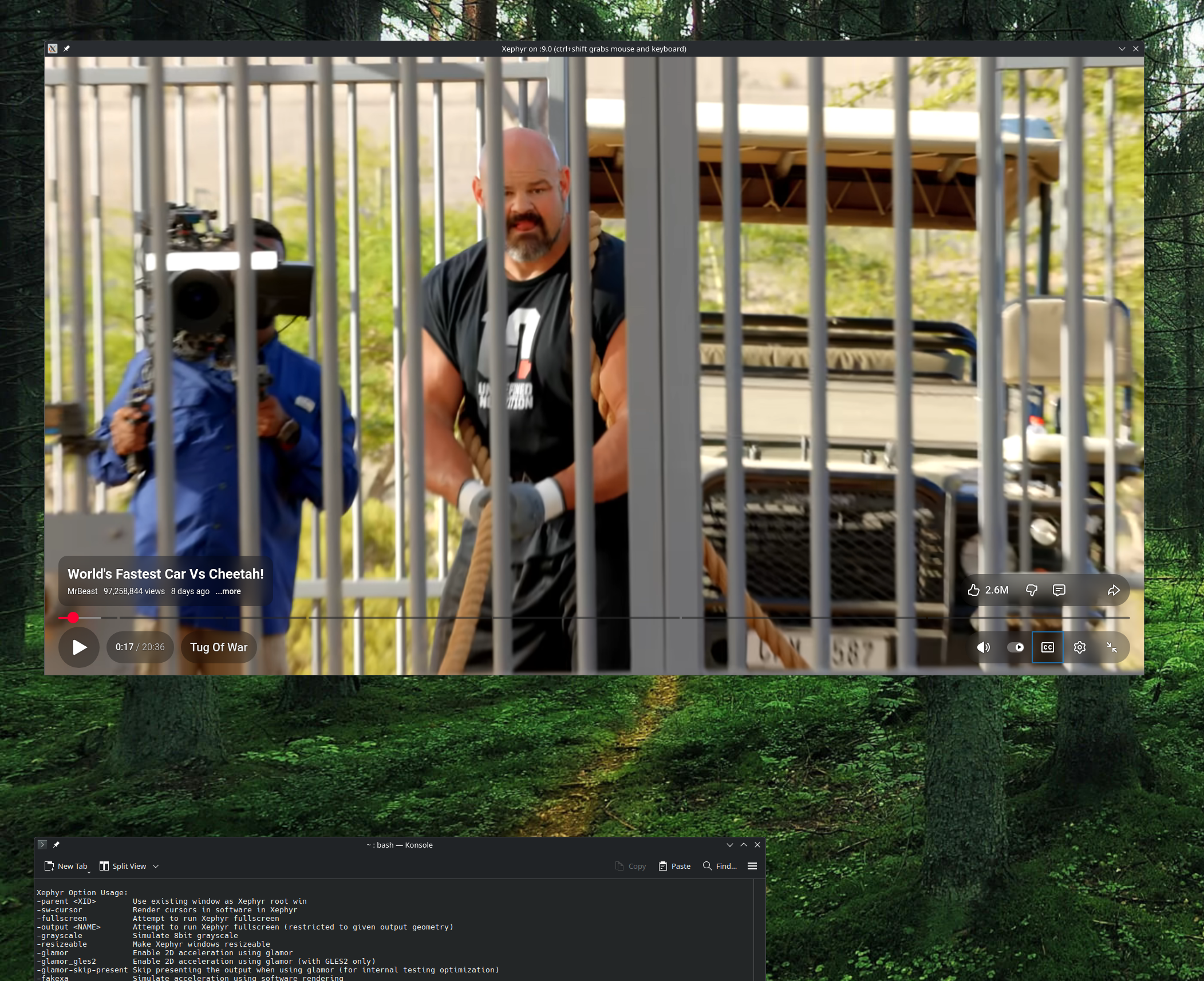

Linux'taki esnekliği, Microsoft geliştiricileri hayal bile etmemiştir şimdiye kadar. Şöyle birşey yapmıştım yakın zamanda:
Youtube'da bir 5 saatlik bir power electronics video var, indirilemiyor. Ben de linux'ta mevcut Xorg ortamının içinde, ikinci bir Xorg alt server çalıştırdım. Yani Xorg içerisinde çalışan bir Xorg. Orada firefox çalıştırdım, video'yu açtım. Ekranı maksimize ettim. Ses çıkışını "null sink" yaptım. Sonra da ffmpeg ile ekran ve ses kaydını yaptım. Bu çalışırken de farklı bir virtual desktop'ta normal işimi yapmaya devam ettim.
Bir çok sebepten dolayı zincirlerimizden kurtulmamız lazım.
Yukarıdaki ekran, "full screen" yapılmış bir Xorg server. Aşağıdaki terminalde de pulseaudio null sink ayarını yaptım, pavucontrol ile seslerin yönlendirmesini yaptım, ffmpeg ile de kaydettim.

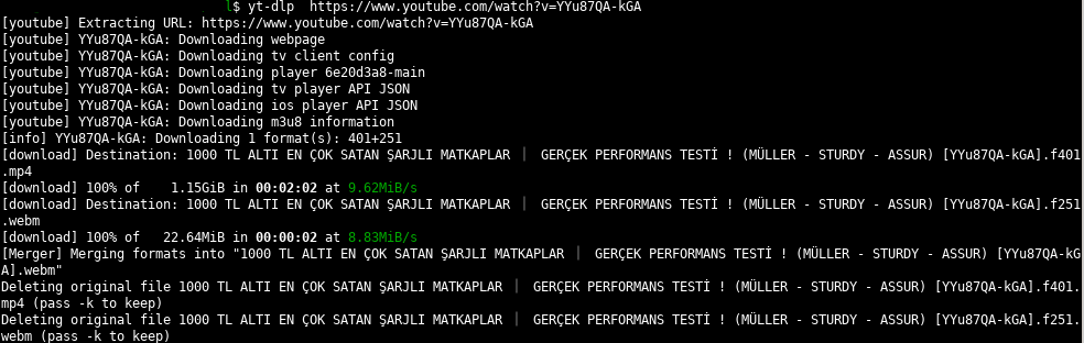

"yt-dlp" güzel programdır. Çözünürlük ve ses seçimi yapılabilmektedir. Bir çok video kaynağını desteklemektedir.
Çalışıyor, biraz önce denedim;
yt-dlp  https://www.youtube.com/watch?v=YYu87QA-kGA
