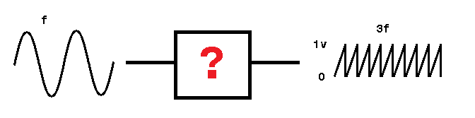

Oyle bir devre tasarlayalim ki girisine F frekansinda sinyal girdigimizde cikistan 1v genlikli 3F frekansli testere disi sinyal elde edelim.
Cihazin calisacagi frekans araligi 100Hz .. 1000Hz
F to V converter -> 3x kazançlı opamp -> V to F converter ile olabilir mi? Çıkış dalga şeklinden emin değilim ama frekansı 3 katına çıkarmak için kullanılabilir diye düşünüyorum.
