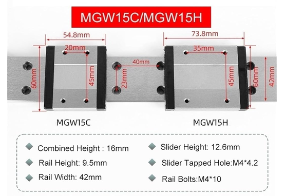

Projemde 15mm genisliginde 2 adet ray ve 2 adet araba kullaniyorum.
Eger genisligi 30mm yada 40mm ray dolayisi ile daha genis araba kullanirsam ray ve araba sayisi bire inecek,
raylarin paralel yerlestirilmesi sorunlari ile ugrasmayacagim. ancak araba raya monte edildiginde yuksekliginde de 15mm yi asmamasi gerekiyor
Genis araba ve ray kullanan varsa ulkemizde temini kolay mi ve guncel fiyatlari ne civarda?

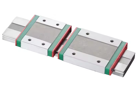

MGW15 isimi gorecek.
turkiyede mgw tarzi ray bulmak zor, onun yerine hgr20 tarzi raylar gömülebilir mümkünse, onlarin fiyati uygun oluyor
ama minyatür raylar her zaman büyüklerden daha pahalı oluyor, anka rulman, doğuş kalıp gibi yerlerde oluyor genelde
