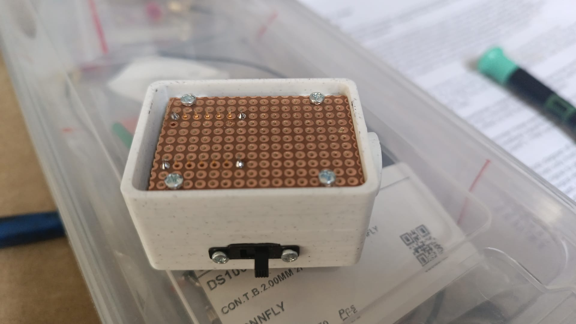

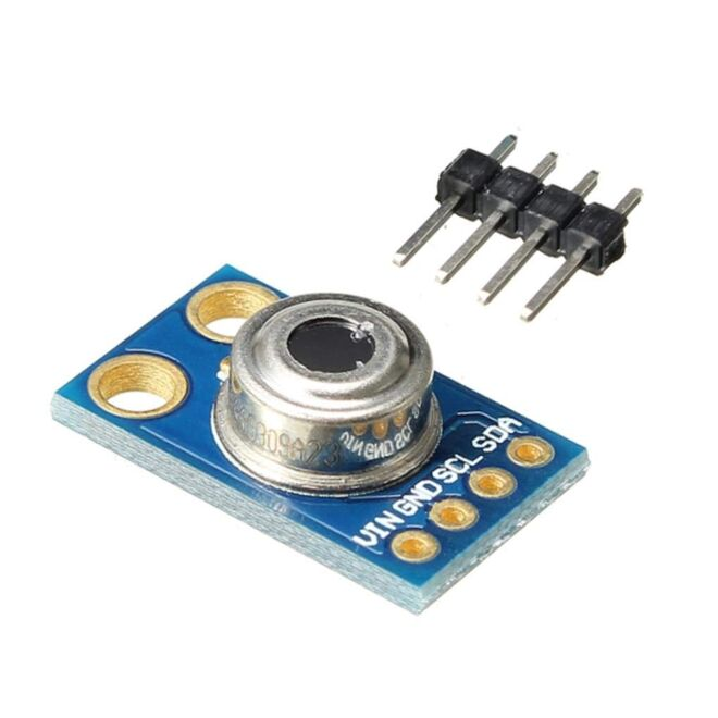

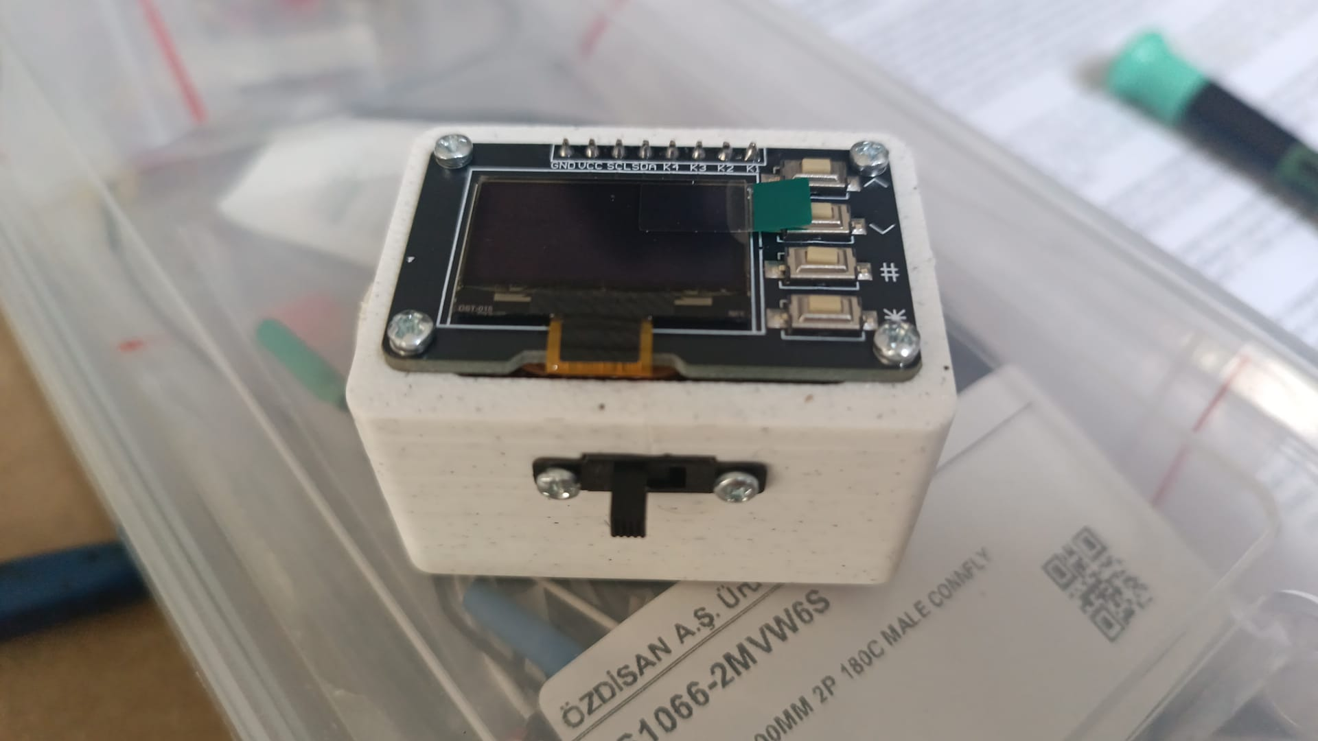

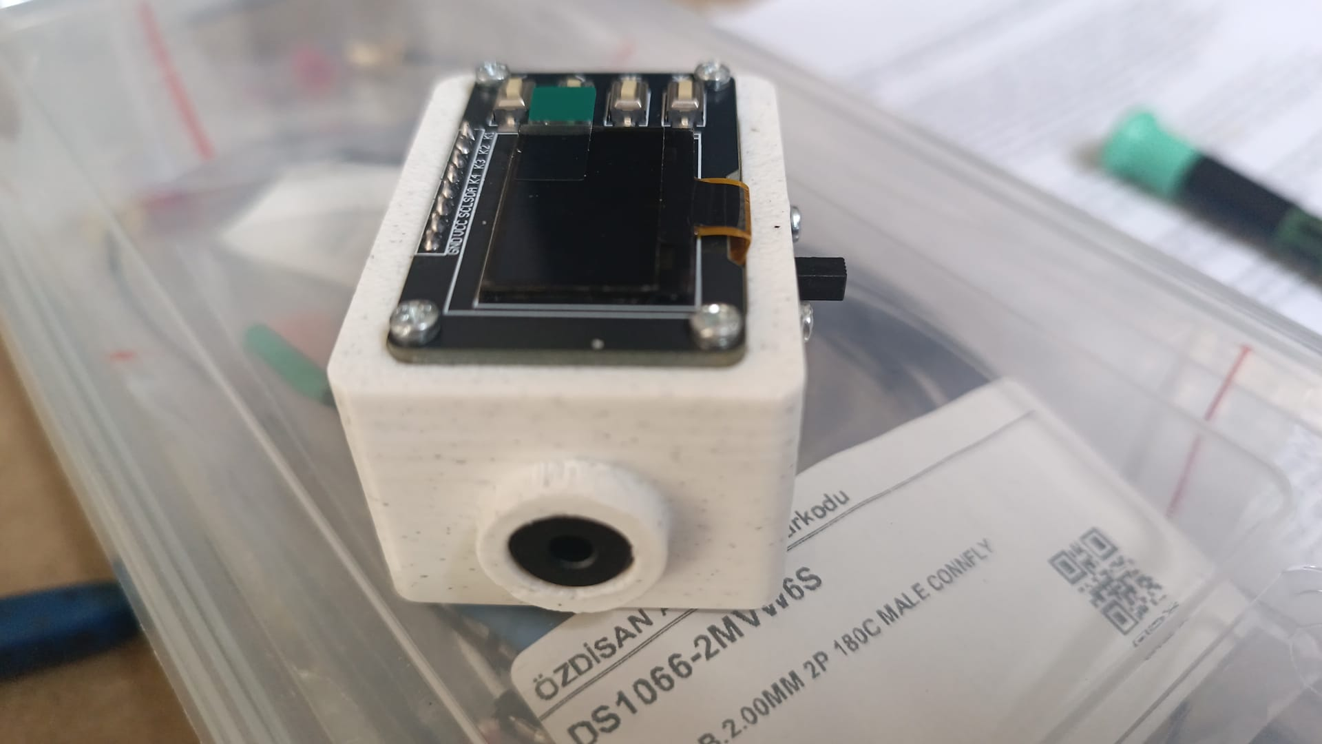

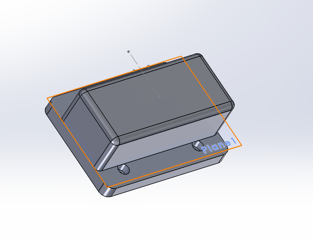

MLX90614 + XIAO ESP32-C3 ve SS1306 ekran ile temassız ateş ölçer yapmaya çalışıyorum.

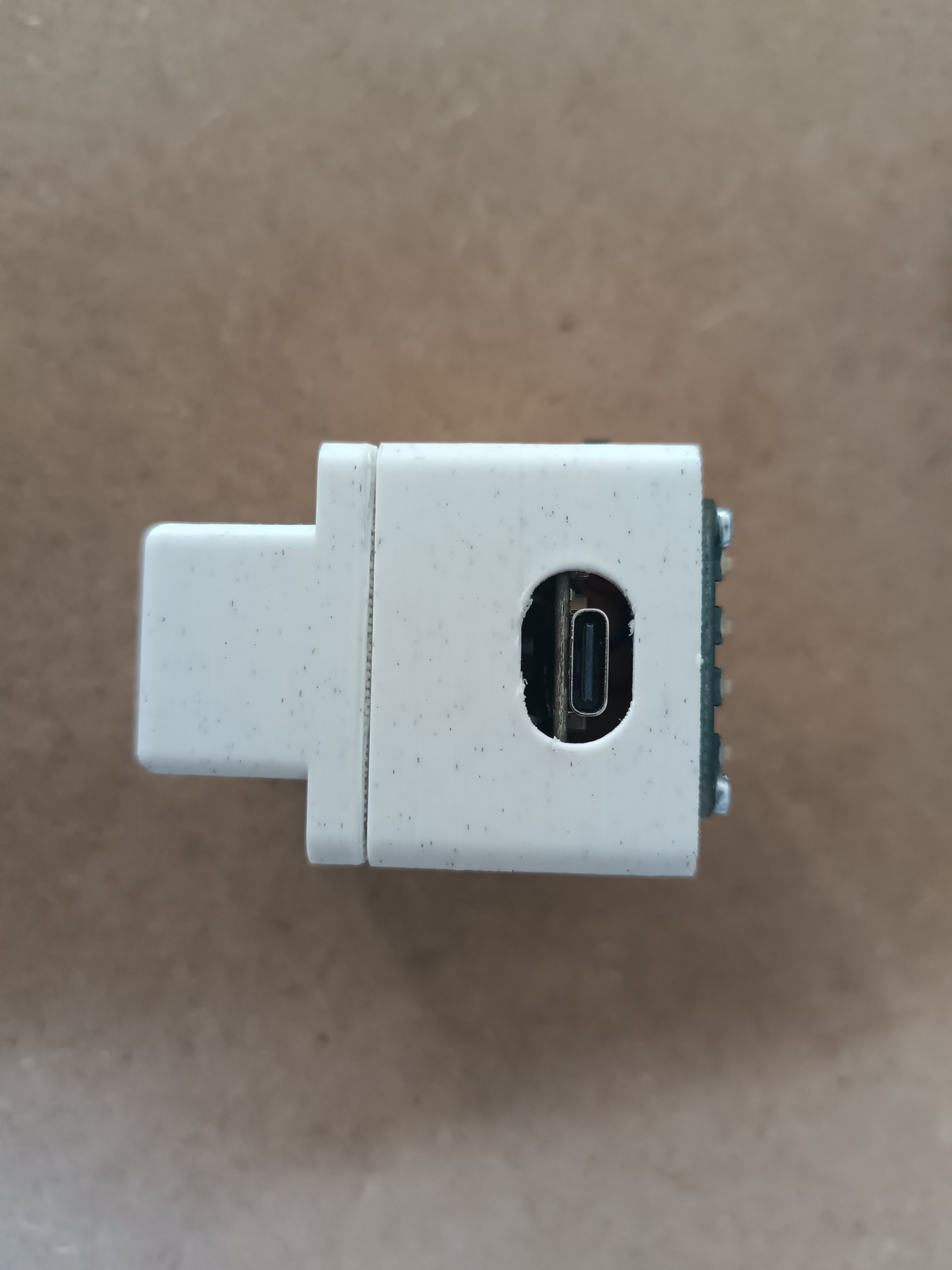

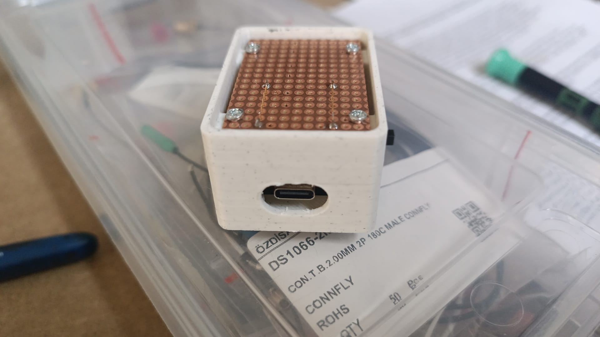

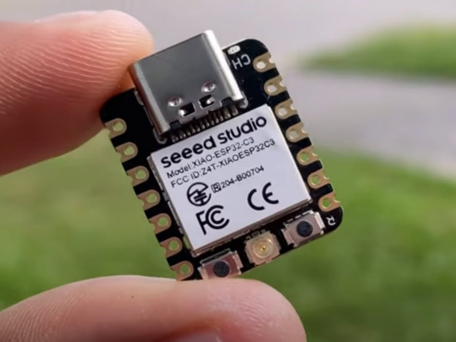

Xiao ESP32-C3 kartın güzel tarafı içinde lipo charger ve 3V3 çıkış bulundurması. Bu sayede hem pili şarj etmek için ekstra malzeme hem de LDO ihtiyacı ortadan kalkıyor. Batarya olarak 14300 yada 18250 batarya kullanıcam. Henüz karar vermedim. Bataryaları "PUF" diye tabir edilen elektronik sigaralardan çıkarıyorum. Rezistans ısıtmakla görevli bataryalar tam bir canavar.

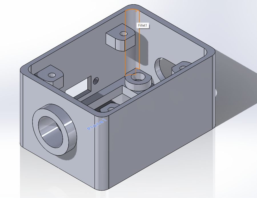

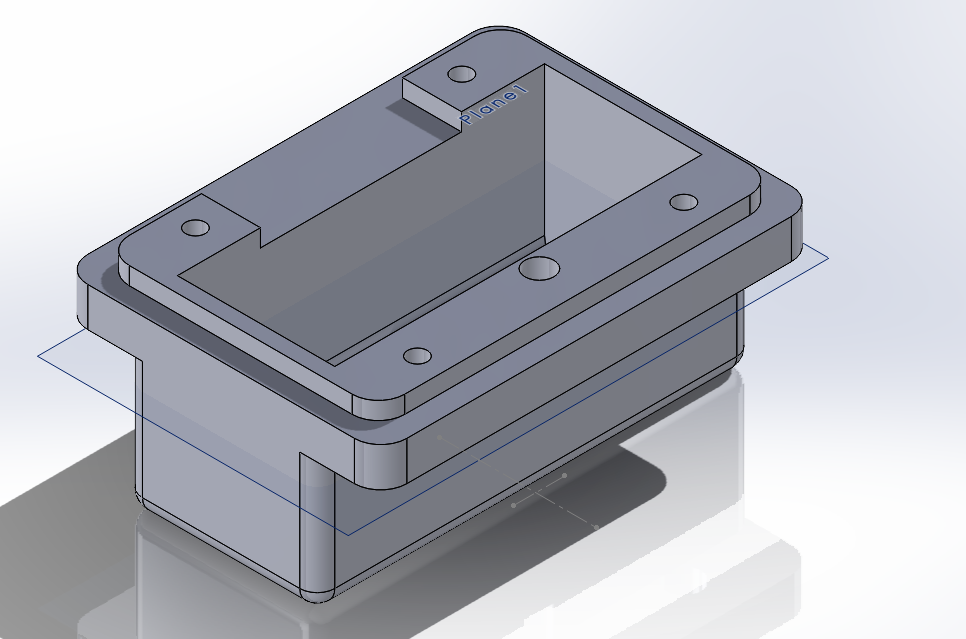

Bu defa önce projeyi çalıştırmak yerine önce kutuyu tasarlamaya başladım.

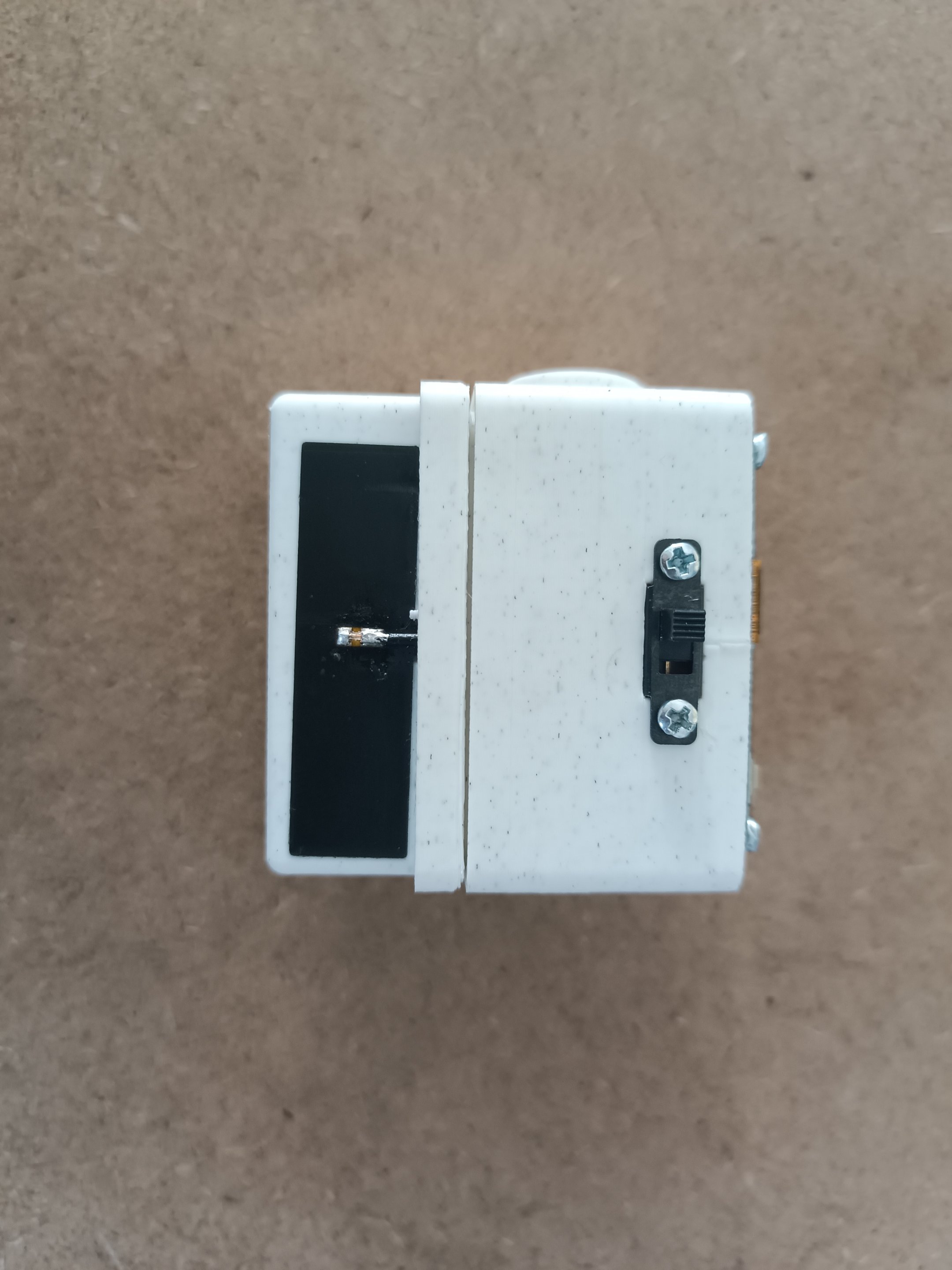

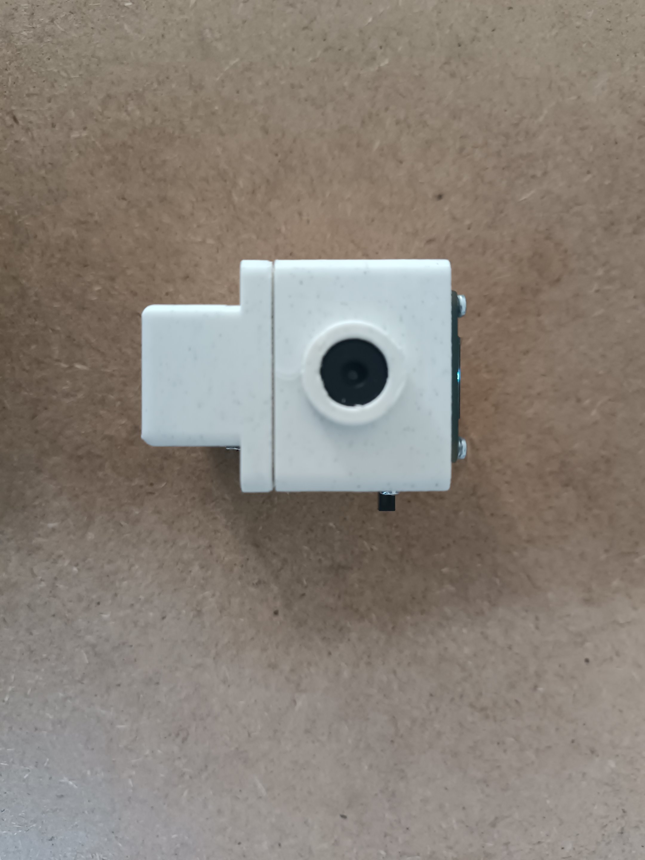

Batarya kapağın baskısı bitmek üzere.
Mlx90614 hariç bağlantılar tamam. Batarya biraz şekilsiz oldu ama şeklinden dolayı yapacak bişey yok.

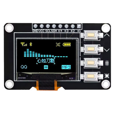

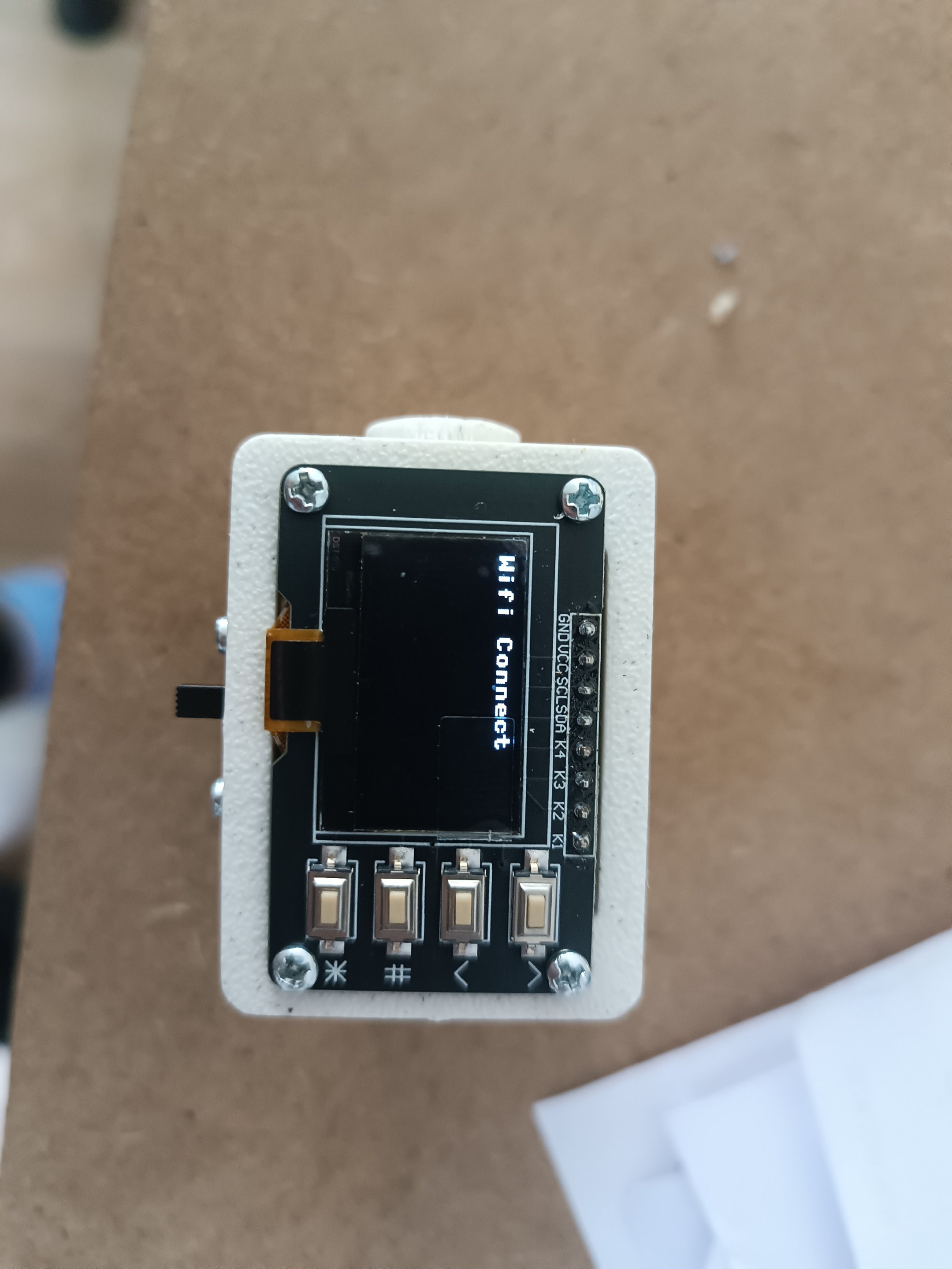

Videoda ekran net okunmuyor. 7 segment benzeri bir kalıp oluşturup bunu daha okunaklı hale getirmeye çalışılabilir ama uğraşmak lazım.
Uğraşmak isteyenlere çizimler burada.

Isı ölçümünde bir döngü olsa daha iyi olur gibi geldi bana. Bunu belirli bir amaç için mi tuşa basınca ölçecek şekilde kurguladın?
Harikaymis eline saglik, ben pan tilt kullanarak termal kamera yapmistim mlx ile ( sicak su borusu kacagi bulmak icin tarama bayagi bir zaman aliyordu :) O zamanlar ne kadar inanilmaz gelmisti. Simdi OLED'lerle vs neler olur kimbilir.
Kodu bir an önce sensörü denemek için yazdım.
Aslında mqtt ile uzaktan aktif ederek ölçüm alınabilir. Periyodik ölüm alınıp min, Max ve avg gösterilebilir. Bir buton ile tekil, ikinci buton ile seri/sürekli ölçüm alınabilir.
Kutu çizimi ve yerleşim haddinden uzun sürdüğü için alelacele sensör okumayı butona bağlayıp kutuyu ve konuyu kapattım.
Bugün Mısır konservesi kutusuna kaynamış su koyup termal kamera, temassız termometre ve yaptığım devre ile sıcaklık ölçtüm.
TFA temassız termometre 84°C, Unit i712 89°C, MLX90614 ise 79°C ölçtü. Konserve teneke kutu dışı boyalı olduğu için mlx sensör farklı ölçtü diye düşünüyorum ama emin değilim.
Bu temassız ölçüm yapan sensörün karşısında bir nesne olması gerekiyor mu? Örneğin ince uzun bir borunun içine uzatıyoruz. Acaba hangi noktanın sıcaklığı ölçülür? 10cm ötesi mi 50cm ötesi mi?
Mlx güzel bir sensör hocam. Sensörde emissivity diye bir değer var onu değiştirerek daha doğru ölçümler alabilirsiniz. İçerisinde FIR IIR filtre de bulunmakta bunlarla da oynayabilirsiniz. Belki bu değerleri ayarlamak için bir menü de ekleyebilirsiniz.
