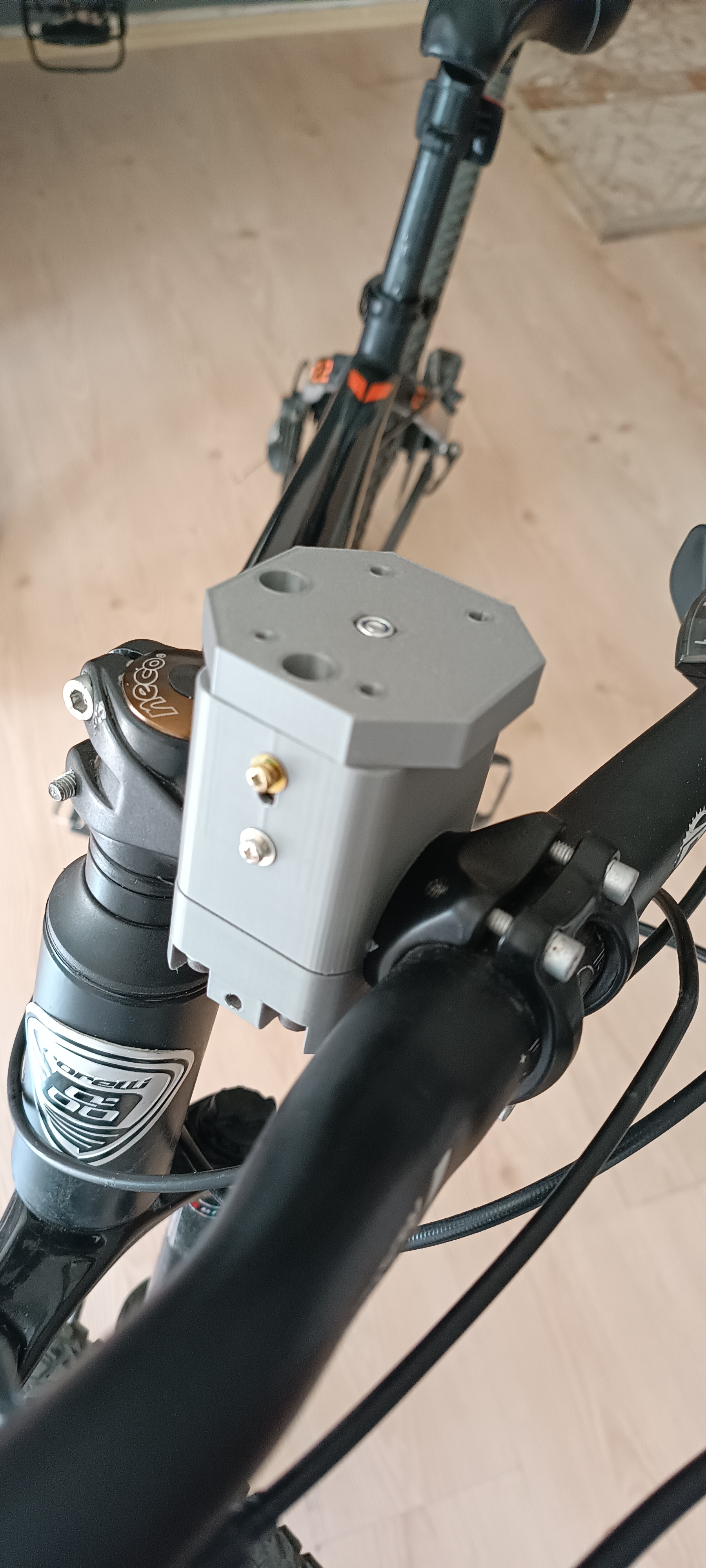

Solid öğrenmenin en güzel yolu onu proje üzerinde kullanmaktır. Ben de hem bisiklet kullanırken telefonu güvende tutmak hem de solidworks çizim becerimi geliştirmek için tutucuyu çizmeye başladım.
Bisiklet gidonu 36mm. Şimdilik iki parça çizikdi ve basıldı. Üçüncü parça ise basılıyor.
Tutucu kısmı henüz tasarlamadım. Çizip revize ettikçe hem görsel hem de çizim dosyalarını paylaşırım inşallah.
Telefon tutucu dik ve yana yatık olarak kullanılabilecek. Bu yüzden ilk fotodaki küçük parça içine 6~7mm çapında 12~13mm uzunluğunda iten yay konulması gerekiyor. Bu haliyle montajı zor. Biraz revize gerekiyor.
Telefonu kilitlemek için bir mekanizması var mı? Kapkaç'a karşı iyi olabilir gibi.
Telefonun takılıp çıkartılmasını kafamda çözemediğim için sabit tutucu çizdim.
Çizim üzerinde revize yapıcam ama hâlâ çizim oturmuş değil
