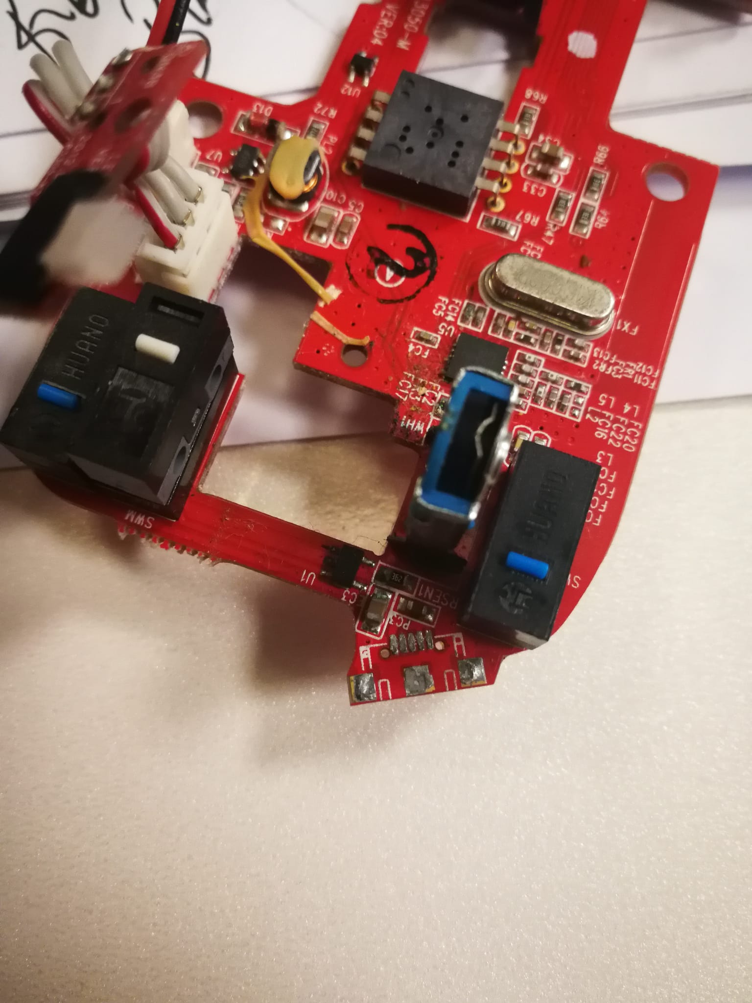

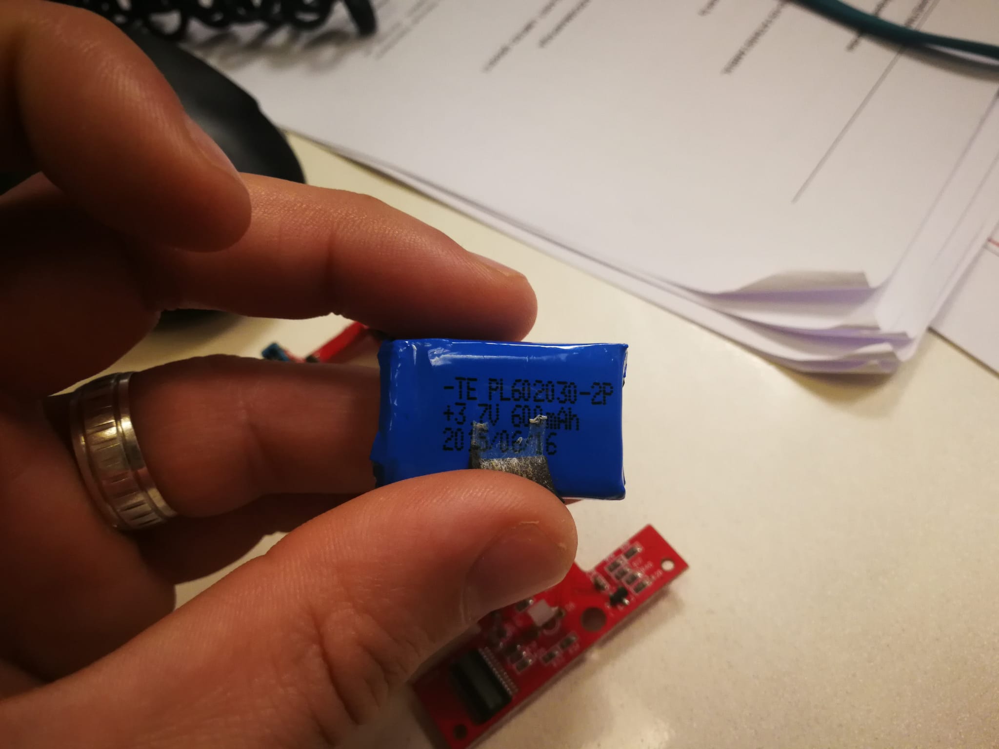

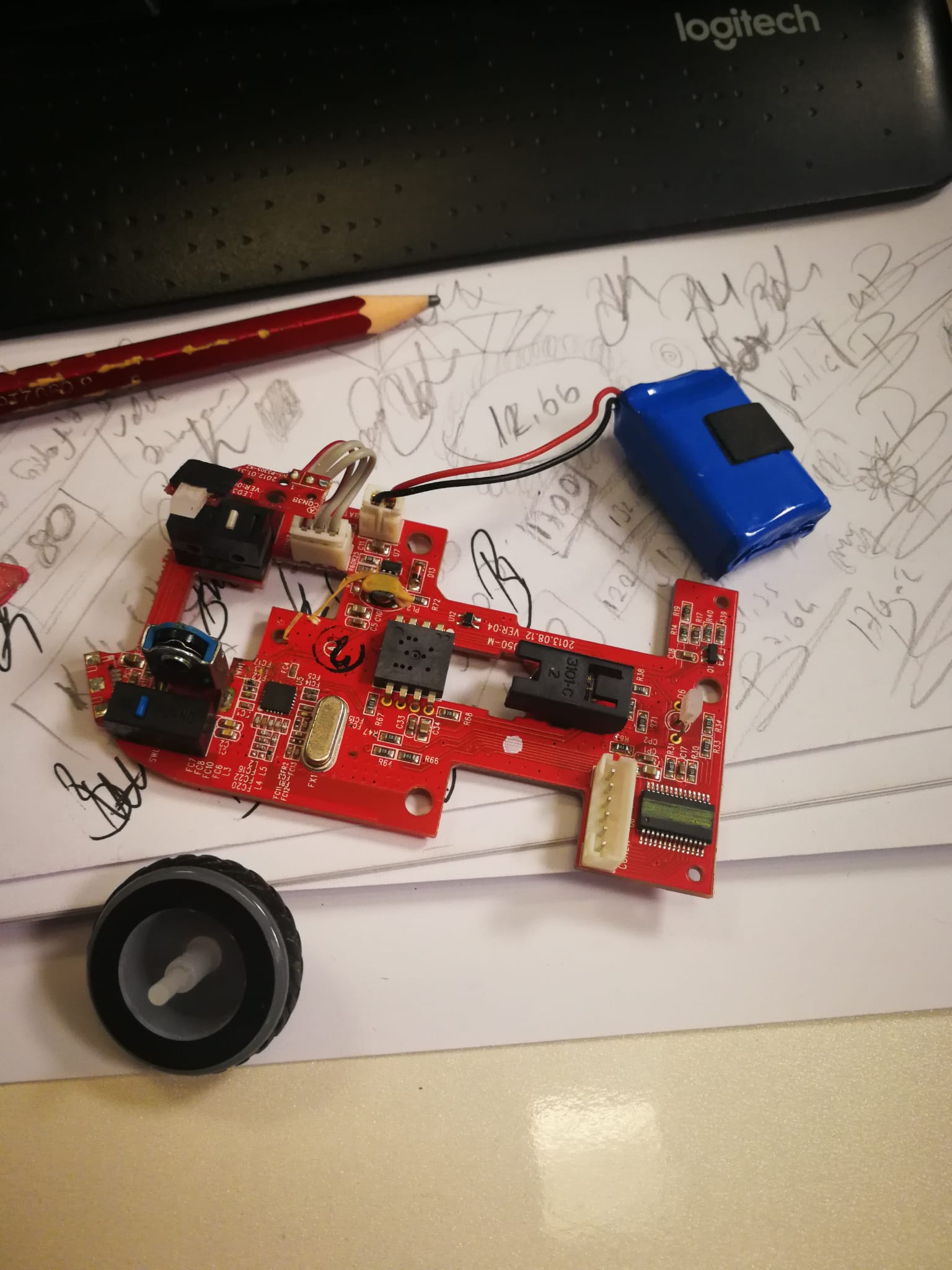

Şöyle bir sorunum var bloody r8a diye fare var şarj girişi bozuldu bende yerinden çıkardım ama yeni micro usb yada typ c girişi lehimleyeyim dedim ama giriş pinleri yapışık nerdeyse o kadar pro değilim
asıl sorum harici bir tp4056 ile fare içindeki bataryayı şarj edebilir miyim bağlantısı nasıl olmalı
acemiliğimi bağışlayın yeni başlayan biri sayılırım bu tarz elektronik işlere
acemiliğimi bağışlayın yeni başlayan biri sayılırım bu tarz elektronik işlere27670 eklentisine bak27671 eklentisine bak27672 eklentisine bak
Telefon tamircisine götürün aleti. Hallederler. Harici şarj modulü olur ama gerek yok, çirkin olur.
Herhangi bir telefon tamircisinin rahatlıkla düzeltebileceği basit bir lehim işi bütün sorunu çözer. Alternatif çözüm aramaya değmez.
Tamirciye bile gerek yok bence. 5 tane pinin tamamına kocaman bir lehim topu atmak, sonra da lehim emme teli ile fazlalıkları almak iş görür.
Bence de padler yerinde duruyor.
Timur abinin dediği gibi yeni soketi lehimleyebilirsin.
aslında uzun zaman önceden kalma bir fare ilk bozulduğunda biraz araştırıp yapacak yer vs bulmuştum adamlar farenin sıfır fiyatına yakın tamir parası istemişlerdi bende kenara atmıştım bu aralar devredir lehimdir vs tamir aşkı ceryan etti o yüzden kendim yapıbilimiyim dedim işte önce bir dişi soket alıcam bir soru daha şimdi bu sistemi typ c girişi taksam çalışır mı
Type c pin sayısı uymuyor.
Öncesi ne ise aynisini takın bence.
